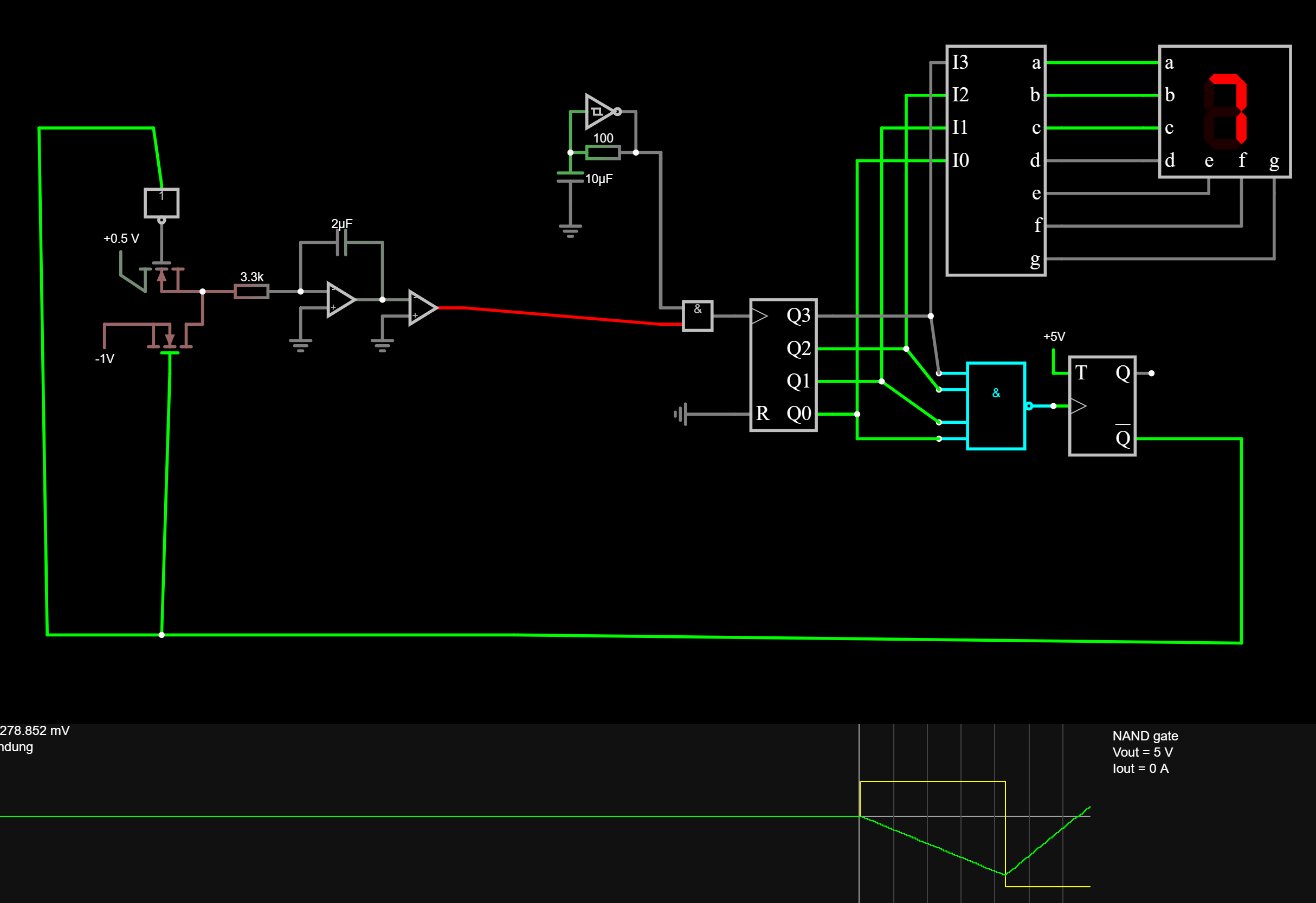

Ich steige gerade in die Elektronik ein.
Nun habe Ich über die Seite falstad.com einen AD-Wandler (Dual Slope)
erstellt. Welcher auch ganz gut funktioniert. (siehe Bild 1)

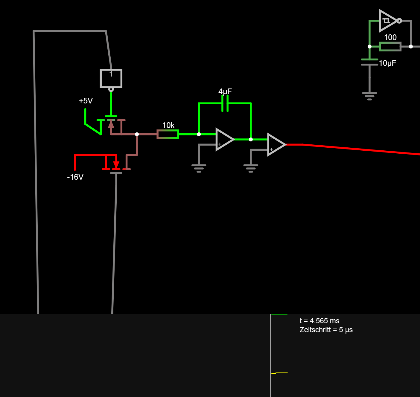

Ich möchte nun die Referenzspannung (-1V) und die Messspannung (+0,5V)
erhöhen. Leider funktioniert das mit der MOSFET-Schaltung, die ich zum
wechselschalten der Mess- und Referenzspannung benutze, nicht. (siehe
Bild 2) Die Messspannung könnte ich mit einem Übertragungsgatter oder
besser einer Hold-Sample-Schaltung aufnehmen. Leider weiß ich nicht, wie
ich auf die Referenzspannung schalten soll.
Kann mir jemand erklären was ich dort für eine Schaltung verbauen kann
bzw. kann mir jemand einen Tipp geben wo ich mich dazu ausführlich
belesen kann?
MfG
Carlos
von Michael B. (laberkopp)
Ja, Analogschalter könnten das umschalten, aber auch nur so lange die
durchzuschaltenden Spannungen innerhalb ihres
Versirgungsspannungsbereichs liegen. Aber auch da ist ein Limit, dass du
schnell überschreiten würdest.
Was meinst du, warum kommerzielle dual slope Wandler wie ICL7106 nur
200mV verarbeiten und höhere Eingangsspannungen per Spannungsteiler
runtergeteilt werden ?
von Karl (browsercarlos)
Wenn ich so drüber nachdenke, macht das auch mehr Sinn. Multimeter
arbeiten ja auch nicht mit gigantischen Spannungen.
Ich werde mir mal Analogschalter genauer angucken. Und die
Eingangsspannung mit einem Spannungsteiler skallieren.
Ich danke dir Michael.

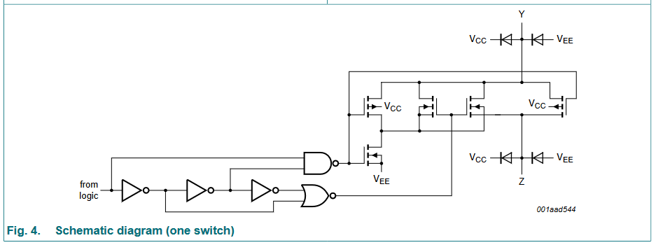

von Peter D. (peda)
In echt bestehen Analogschalter nicht nur aus einem MOSFET, sondern sind
deutlich aufwendiger.
Anbei mal aus dem Nexperia-Datenblatt.
