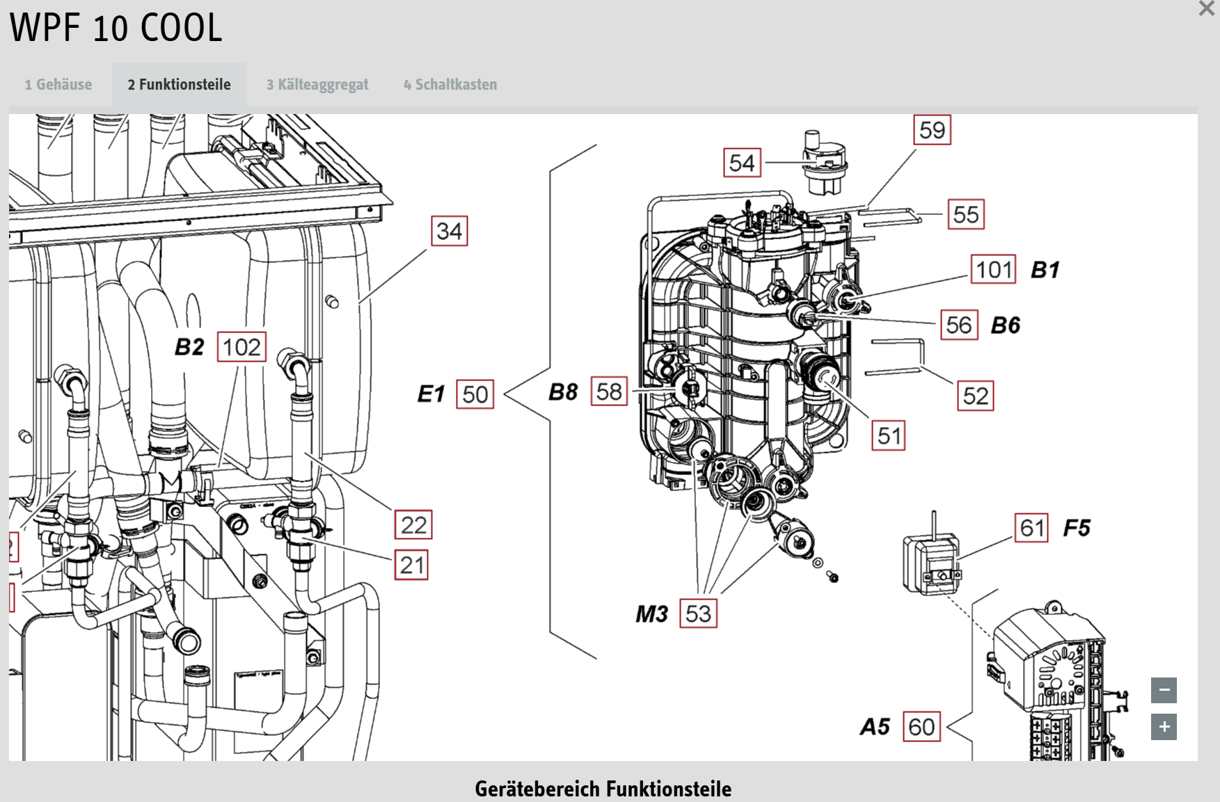

Ich möchte hier gern mal mein Problem mit meiner Stiebel Eltron WPF 10
Wärmepumpe schildern und mit euch Gedanken darüber austauschen. Speziell
geht es um das Umschaltventil der MFG (Teil 353889), welches durch einen
Schrittmotor (PL25L-A24) realisiert wird. Denn so langsam bringt mich
das zur Verzweiflung.

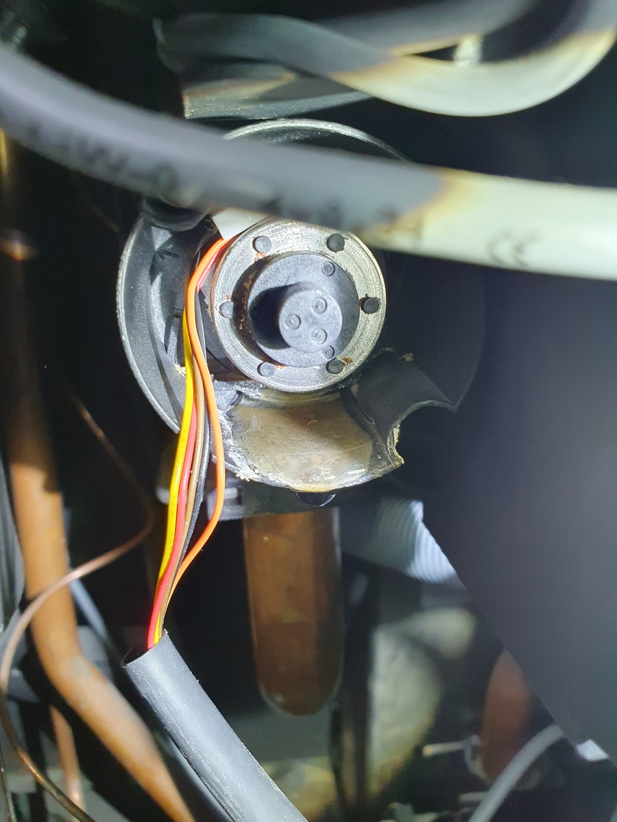

Meine erste Idee zur Behebung des Problems war, dass Ablagerungen am
Ventil den kompletten Verschluss des WW Vorlaufs verhindern. Also habe
ich das Ventil ausgebaut, aber keine Ablagerungen entdeckt, die ein
Schließen verhindern könnten. Als das Ventil ausgebaut war, habe ich
außerdem mittels Relaistest die Bewegung des Ventils beobachtet. Nach
dem Ausbau des Ventils sah ich auch den Spalt, den das Ventil offen
gelassen hatte. Dieser war aber deutlich kleiner als erwartet. Ich
musste mit einer Taschenlampe gegen leuchten, um ihn überhaupt erkennen
zu können. Ein Reinpusten in das Ventil hat aber bestätigt, dass dort
ein Durchlass möglich ist. Die nächste Erkenntnis nach Einschalten der
Wärmepumpensteuerung (über die Sicherung der Stromzufuhr der Steuerung)
war, dass das Ventil sich erst einmal in Richtung Verschluss des WW
Vorlaufs bewegt. Das ging natürlich nur minimal und dann quälte sich der
Schrittmotor hörbar, was aber scheinbar so gewollt ist. Danach war das
Ventil auch komplett dicht (Test mittels Reinpusten).

Ja, MFG bedeutet Multifunktionsgruppe. Bei dem betroffenen Teil enthält
diese neben dem Umschaltventil auch noch die Elektrische Zusatzheizung,
diverse Sensoren und die Platine, welche den Schrittmotor und die
Umwälzpumpen steuert, sowie die Signale der Sensoren entgegennimmt.

Moin Patrik,
vielen Dank für das Teilen deiner MFG Geschichte.
Ich besitze seit 2015 die WPF 05 cool.
Und auch bei mir wurde im Zuge einer Wartung das besagte Umschaltventil
2019 getauscht, weil es nicht komplett schloss. Bisher tut es was es
soll. Allerdings auch mit dem von dir beschrieben knacken..
ABER, dafür leckt es nun. Und zwar bei jedem Öffnen (ca. 20 Tropfen) und
Schließen (ca. 2-3 Tropfen).
Da du das Bauteil ja schon mal ausgebaut hattest, hast du eine Idee,
woran das genau liegen könnte?
Würde ein Austausch des Motors evtl. Abhilfe schaffen?
Der Stellmotor PL25L-A24 ist 4-adrig, bei meinem sind 5 angeschlossen.
Weißt ob es da unterschiede gibt oder wofür die 5. Ader sein könnte?
VG
Seb
von Patrick (heinrich80)
Hi Seb, ich kann dir leider nicht sagen, wofür die 5. Ader sein soll.
Das Tropfen hatte ich bei meiner MFG von 2017 am Ende auch. Sah aus wie
auf deinen Bildern. Bei meiner letztes Jahr gekauften MFG tropft
momentan noch nichts. Sie wurde aber im Bereich des Stellmotors auch
überarbeitet.
M.m. nach liegt das Tropfen auch an einem Konstruktionsfehler des alten
Motors, so dass mit der Zeit bei Bewegung die Dichtungen undicht werden.
Wenn meine MFG wieder was hat, kommt sie bei mir raus und ich nutze nur
noch ein extern angesteuertes Dreiwegeventil. Das ganze Ding ist halt
nicht sehr nachhaltig, sondern nur schnell auszutauschen für den
Kundenservice. Da wurde eher daran gedacht, wie der Kundenservice
schnell Geld verdienen kann und nicht, dass die Wärmepumpe lange
fehlerfrei läuft.
Aber bist du sicher, dass dein Stellmotor zu 100% dicht schließt? Hast
du mal den Vorlauf für WW zugedreht und den Druck und die
Durchflussmenge dabei beobachtet? Bei mir sank dann die Durchflussmenge
und der Ausgangsdruck stieg, was gezeigt hat, dass auch beim Heizbetrieb
Wasser in den WW Kreislauf floss. Nicht viel, aber beständig.

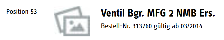

von Thomas (ankl2000)
Hallo, nun habe ich an unserer 2018er WPF10 COOL das gleiche Problem.
Die WP will Warmwasser erwärmen, das Umschaltventil scheint nicht zu
schalten, die Wärme geht in den Heizkreispufferspeicher, bei 65° hat sie
dann irgendwann aufgehört da weiter zu heizen, aber beim Warmwasser kam
nichts an.
Wenn ich das richtig gelesen habe scheint es wohl nur die ganze MFG zu
geben. Auf der Seite von Stiebel Eltron scheint es aber als würde es
auch einzelne Teile geben.
Ersatzteilnummer 313760
Siehe Fotos
Gibt es da schon Erfahrungen dazu?
VG Thomas
Hi Thomas, anhand der Ersatzteilnummern in den Abbildungen, dachte ich
damals auch, dass ich das Stellventil einzeln bestellen kann. Der
Service von Stiebel verneinte das aber und sagte, es kann nur die
gesamte MFG bestellt werden. Aber auch das hat mir ja nichts gebracht,
denn das Symptom eines nicht komplett schließenden Ventils hatte ich
danach auch mit der neuen MFG noch.
Da ich nicht viele 100€ oder mehr für den Stiebel Kundendienst bezahlen
wollte, habe ich das Thema wie oben beschrieben mit einem externen
Ventil gelöst.
Habe heute das Ventil einzeln bestellen wollen, aber leider mit genau
der Antwort dass es nicht einzeln verkauft wird.
Ich habe daraufhin auch die ganze MFG bestellt, da ich aktuell erstmal
eine schnelle Lösung brauche. Einbauen werde ich es trotzdem selbst.

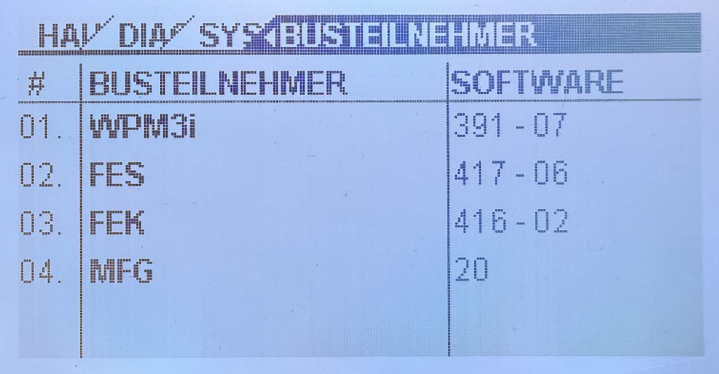

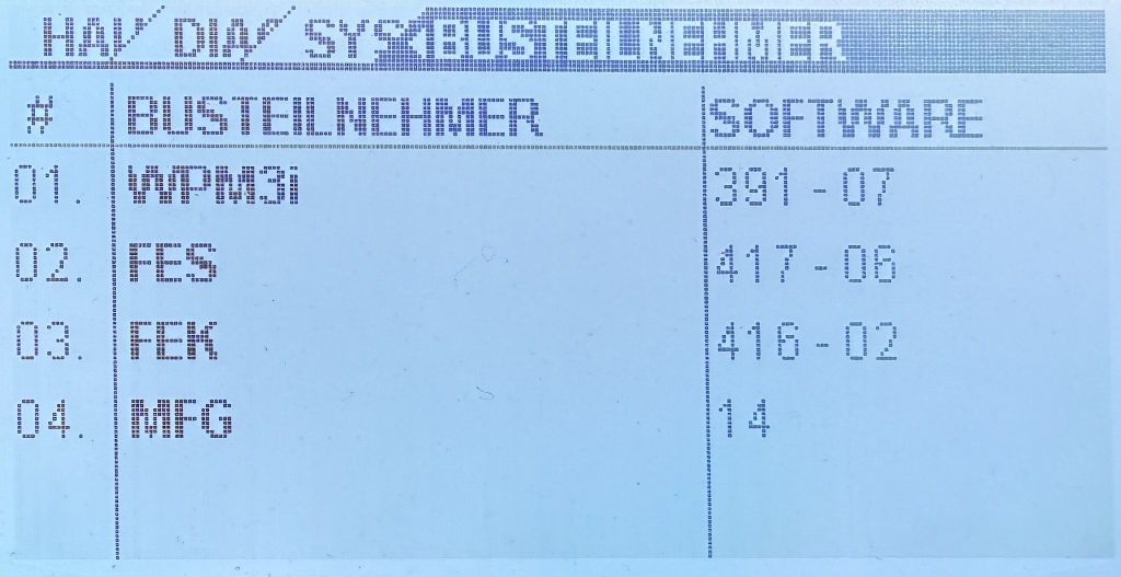

Ich habe die neue MFG eingebaut. Soweit ich das beurteilen kann war das
Ventil jeweils in beiden Stellungen dicht. Als erstes wurde Brauchwasser
erwärmt, dabei konnte ich auch nach längerer Laufzeit keinerlei
Erwärmung des Vorlauf zum Heizkreispufferspeicher feststellen, andersrum
zu einem späteren Zeitpunkt ebenso keine Erwärmung des Vorlaufs zum
Brauchwasser, scheint alles dicht zu sein.

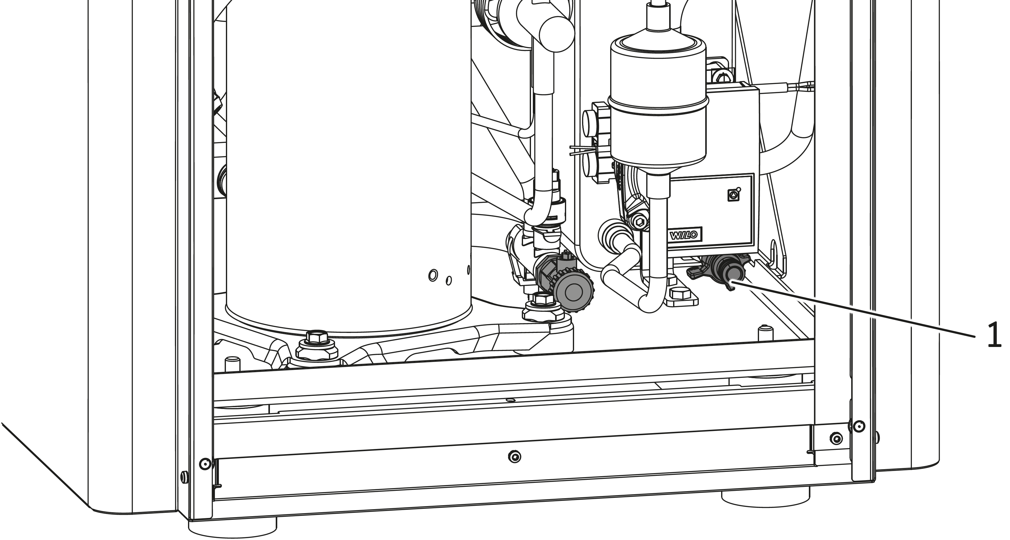

Wie in der Bedienungsanleitung beschrieben war das Ventil der neuen MFG
zum Befüllen in Mittelstellung. Vor dem Austausch der alten MFG und dem
Ablassen des Wassers konnte man diese wie in der Bedienungsleitung unter
"Relaistest Anlage / Entleerung Hyd." ebenfalls noch ausreichend von der
Endlage wegfahren lassen.
Bei uns ist ein Schlammabscheider mit Magnet verbaut, über diesen habe
ich als erstes abgelassen, die Menge Schlamm und Magnetitablagerungen
war überschaubar gering meiner Meinung nach.
Die alte MFG hatte den Softwarestand 14
die neue MFG hat den Softwarestand 20
Evtl. wird der Schrittmotor anders oder evtl. länger angesteuert.
Die Zeit wird es zeigen wie lange das Teil problemlos läuft.
von Matthias R. (leon1911)
hast du die Anleitung aus dem linken Bild noch im Zugriff?
Kannst du mir mal bitte den Ausschnitt mit der Multifunktionsgruppe
inklusive der Legende für die Nummern hier hoch laden? Die 50er Nummern.
Vielen Dank dafür.
Gruß Matze

Zugang ging nach wie vor ohne Probleme:
https://www.stiebel-eltron.de/de/shop/start/suchergebnis/produktuebersicht.html?v=075000640210
Der Weg dahin... https://www.stiebel-eltron.de/
Service --> Ersatzteil und Zubehörshop --> ohne Anmeldung bei "Sie sind
Fachkunde" auf "Zum Ersatzteil und Zubehörshop" Ich habe dann bei
Gerätename nach meinem Modell "WPF 10 COOL" gesucht und dann kamen die
Ergebnisse...
Tiiiiiiiii schrieb:
> Hi Thomas, danke dir für die Infos!
> Kannst du das genauer beschreiben? Ich finde keinen Gardena Anschluss?!
> Zum Befüllen ist mein Filter mit Verbundrohr direkt in die Heizung
> hinten angeschlossen?!
> Soll das der gleiche Anschluss sein?
ich habe 2 Screenshots aus der Bedienungsanleitung angehängt, sollte in
der zu deiner Heizung passenden denke ich auch beschrieben sein.
Das rechte graue mit 1 markierte ist der von mir als Gardena Anschluss
beschriebene Anschluss.
Der linke graue in unserem Fall zum Füllen für den Solekreis für die
Erdwärmesonden.
Ich denke wenn der Heizungsbauer den Filter zum füllen da fest
angeschlossen hat sollte er das an einer dafür passenden Stelle gemacht
haben. Die Heizung wird doch sicher das letzte mal auch von dort aus
befüllt worden sein, würde ich davon ausgehen...
