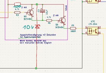

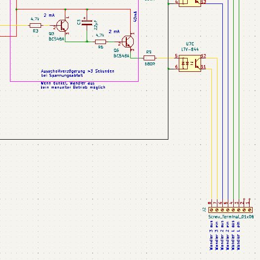

von Hans-Joachim P. (hajo666)
Hier ein Auszug der Schaltung.
Die Optokoppler sind nicht das Problem. Das Problem sind wohl eher die
Schaltspitzen aus dem Netz. Die müssen irgendwie herausgefiltert werden.
Offensichtlich ist die Elektronik zu empfindlich für diese Art
Schaltspitzen.
Im Batteriebetrieb läuft ja alles.
Erklärung zum Schaltplan:
Die rote und schwarze Leitung kommen vom Netzteil.
Gelb ist die Steuerleitung vom Spannungswächter. Dieser arbeitet mit
LM324 als Komparator und autark mit der Versorgungsspannung aus der
Solarbatterie. (12V)
Hinweis zum Wandler:
Der Wandler hat auf der einen Leitung ein 12 V-Signal. Wenn es mit der
2.Leitung kurzgeschlossen wird, schaltet der Wandler ein.
Ich habe noch einen X2 MKP 2,2 μF vom Induktionsfeld gefunden.
Leider auch keinen Erfolg zur Entsörung.
Werde wohl doch auf Batteriebetrieb umstellen anstelle des Netzteils.
von Rainer W. (rawi)
> Schaltspitzen.
Die Schaltung ist großer Mist. C3 zwischen Kollektor und Emitter von Q3
wird wird bei Ansteuerung unkontrolliert entladen. Sinnvoll wäre, das
Signal am Eingang von Q3 zu filtern.
Hier wird nichts gefilter, das ist eine reine Zeitverzögerung.
Sonst nichts.
von Michael (Gast)
All das hat rein garnichts mit dem Optokoppler zu tun und natürlich
sehen wir auch nicht was Q3 ansteuert, der bereits bei wenigen nA
Basistrom aufsteuert weil da wirklich nichts ist was entstörend wirkt.
> Leider auch keinen Erfolg zur Entstörung.
WO 'entstörts' Du?
Du pflanzt wahllos Bauteile irgendwo hin und hast nicht verstanden was
eigentlich das Problem ist.
10k parallel 10nF über BE von Q3 UND Q6.
Und klemm C3 raus. Was soll der eigentlich tun, außer Q3 kaputtmachen
und Q6 bei jedem Furz auf der Versorgung aufsteuern?
Der macht das, was im Text darunter steht.
von H. H. (Gast)
Lothar M. schrieb:
Allerdings sorgt er auch dafür, dass die Schaltung auf jeden kleinsten
Mucks anspricht.
von Michael (Gast)
> Mucks anspricht.
Was das Gegenteil ist was der TO bezweckt, daher die Frage.
von Enrico E. (pussy_brauser)
> Schaltspitzen.
Dann stabilisiere doch einfach die Versorgungsspannung mit einem 100R
Widerstand und einer 10V Z-Diode.
Wenn da jetzt nur nicht noch was über die Basis des Q3 reinkommt und den
kurz mal aufsteuert...
