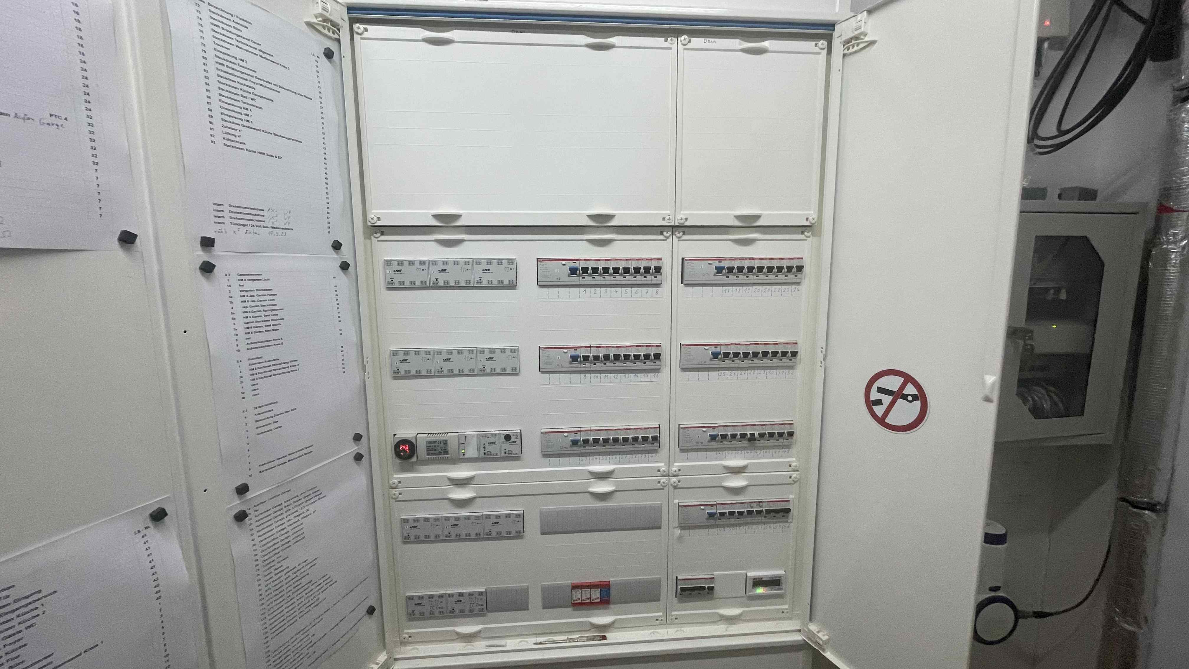

von Udo S. (urschmitt)
Was auch immer eine nette Quelle ist:
Die Seiten der Hersteller und großen Vertiebsunternehmen:
Hager
ABB
Eaton
Siemens
Bei einem normalen Haus würde ich mir einen vorverdrahteten
Verteilerschrank bei einem der großen Versender konfektionieren und
kaufen.
Der Rest ist dann fast nur noch Strippen ziehen und Dosen einputzen.

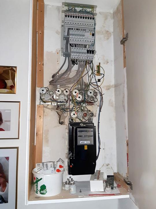

von Can (cand3mir)
Kurt schrieb:
> Mal eine direkte Frage, wie wird das in der Türkei gehandhabt? Gibts
> dort Drehstrom? In Italien bekommt normaler Haushalt 1 Phase 240V mit
> 25A. Der Stromanbieter installiert den Zähler und dann kannst selber
> weiter werkeln wie man Lust hat. Hab schon neue Installationen gesehen
> ohne FI, bei uns wär sowas undenkbar...
Bei mir ist es noch schlimmer, eine Phase kommt direkt von der Straße
und wird mittels Lüsterklemme (!!!) mit dem Haushalskasten verbunden.
Nur LS Schalter, kein FI, kein PE

von Ron-Hardy G. (ron-hardy)
Mit deinem neuen Wissen könntest Du es ja dort dann auch etwas sicherer
machen.
Das heißt ja nicht, das du deine Hausverteilung nicht auf (zukünftigen)
3 Kreisen konzipieren könntest. Auch FI und PE sollte vorsorglich
möglich sein (Fundament-Erder)
Planung ist das eine, Bauausführung das andere. In welchen Bereichen
benötigst du Unterstützung?

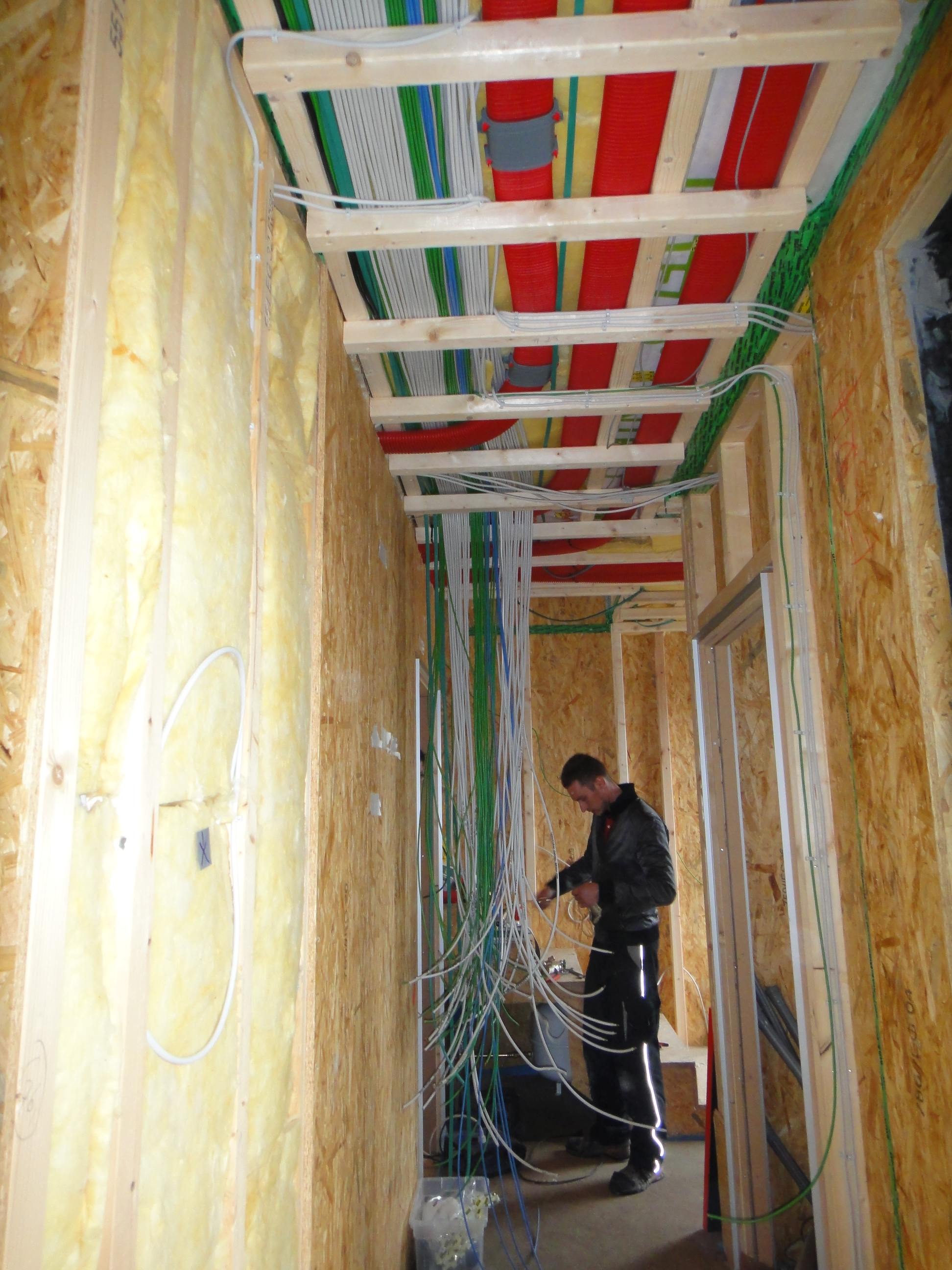

von Christian B. (luckyfu)
Soo kompliziert ist das nun wirklich nicht. Als Elektroingenieur bist du
schonmal Elektrofachkraft. Das heißt, du musst erkennen können, wenn du
arbeiten wegen mangelnden Wissens nicht selbst ausführen kannst. Das
hast du ja offensichtlich schon erkannt. Nun kannst du dir dieses Wissen
natürlich aneignen. Ob du dafür einschlägige Literatur, Youtube oder
entsprechende Foren (nicht unbedingt dieses, für Hausinstallationen gibt
es bessere z.B. https://www.elektrikforum.de/) nutzt, ist am Ende
gleich. Was wichtig ist, ist dass du ein Unternehmen mit Konzession
findest, welches dir die Anlage schlussendlich durchmisst und abnimmt.
Das ist der übliche Weg. Wenn du es richtig gut machen willst, suchst du
dir vor dem Start eine Firma und sprichst das Vorhaben mit dieser durch.
Dann kann dieser Fachbetrieb nach dem Leitungsverlegen nochmal jemanden
schicken, der sich anschaut, ob das alles so korrekt ist und eben nach
Fertigstellung alles durchmisst.
Was du dir vorher überlegen solltest ist: Wie du das später handhaben
willst. Willst du z.B. eine Hausautomation. Wenn ja, ist die Frage
welches System und wer diese Installieren soll. Ich hab z.B. eine
Sternverkabelung gemacht, Alle Schalter, die bei mir Taster sind, mit
2x2x0,8mm Leitungen angefahren und in den Stockwerksverteilern dann mit
Stromstoßschaltern als Übergang gearbeitet. Das hab ich gemacht, weil
ich wusste, dass ich irgendwann mal eine Hausautomation umsetzen wollte,
aber keinen Nerv hatte, das neben den anderen Sanierungsarbeiten
parallel mit aufzuziehen. Jetzt mit der drohenden PV Installation kam
das Thema wieder hoch und wird nun angegangen. Ich muss dazu nur die
Stromstoßschalter rausschmeißen und durch entsprechende Schaltmodule
sowie einem zusätzlichen Eingangsmodul ersetzen. Das ist relativ
schmerzfrei möglich, da ich alle Unterverteilungen mit einem CAT7 Kabel
verbunden habe, welches aber derzeit noch ungenutzt ist. Ich könnte nun
also KNX, Loxone oder das ELV Homematic IP System einsetzen, vielleicht
noch ein paar andere mehr. KNX währe das Ideale, aber die software für
1000 Euro ist hier definitiv der Showstopper bleiben noch 2.
Schlussendlich hab ich mich nach vielen Stunden youtube für das ELV
System entschieden. Da wird mich die Hardware wohl knapp 2000 Euro
kosten und dann noch 1-2 Tage in Einbau und Konfiguration, dann sollte
das Haus wieder so funktionieren, wie es das jetzt tut, nur kann ich

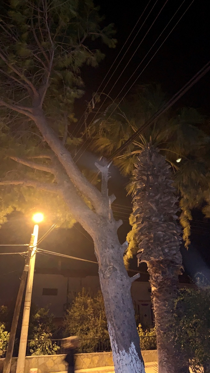

Wenn ihr sehen könnten was es dort an Pfusch gibt, würdet ihr euch 4 mal
im Kreis drehen. Habe mal als Beispiel die innovative Kabelführung der
Stromleitungen in meinem Dorf als Bild beigefügt.

Welche Funktion hat hier der Zähler?
von Norbert (Gast)
Robust löslich gelöst - 1+!
der zählt vlt. Erbsen?
k.A. ob griechische oder türkische - in Zypern vielleicht beide.
das Foto ist ausm www und die Installation recht ordentlich-
hab Schlimmeres gesehen ;)

Da lobe ich mir mein Holzhaus mit extra 6cm Installationsebene innen. Da
liegt in jedem Raum eine Ringleitung (je ein LS) und reichlich
Schlaufen. Wenn irgendwo eine Dose fehlen sollte: Lochbohrer, Leitung
"fischen", Dose setzen, anschließen, fertig. Da das nur in der
Installationsebene erfolgt wird die dahinter liegende luftdichte Schicht
nie beschädigt. Deshalb auch 96 LS im EFH ;-))
