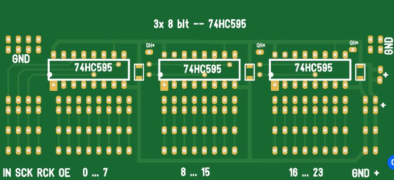

Moin,
ich (bzw. mein Vater) besitzt folgendes Modul: https://www.google.com/search?q=g+geekteches+nc1601&oq=g+geekteches+nc1601 (inkl. der 16er Relaiskarte dazu; Verbaut in einem IP55 Schaltkasten im "Kartoffelkeller"=nicht gut zugänglich)
Die Kaufempfehlung kam von mir (wohnhaft in anderem Bundesland), da im WWW eine alternative Firmware verfügbar ist, die MQTT kann (und unsere beiden IP-Adressräume über den Router hinaus verbunden sind)
Kurz um, ich bastel ihm die Software (mittels OpenHAB) und er freut sich über die intelligente Teichsteuerung ;)
STAND heute läuft das Modul auch (sowie alles drumherum) ABER: die Firmware ist nicht sonderlich stabil und so muss hin und wieder die Sicherung gedrückt werden, damit ein Reboot stattfindet :(
Puhh, viel Background...
Nun habe ich recht gute Erfahrungen mit Tasmota gesammelt und überlege sein Board durch folgendes zu ersetzen (PoE Switch ist eh vorhanden): https://templates.blakadder.com/lilygo_T-Internet-POE.html (Das Board habe ich schon geflasht und ins LAN+WLAN integriert)
Nach lesen folgenden Beitrags: https://www.mikrocontroller.net/articles/AVR-Tutorial:_Schieberegister#Acht_LEDs_mit_je_20_mA_pro_Schieberegister
Bin ich mir recht sicher, dass ich noch einig Halbleiter mehr spendieren muss, um die 74x595 unsere 16 Relais schalten zu lassen!?
Und nun endlich zum Thema in der Überschrift: Ich möchte keine fliegende verdrahtung sondern am besten etwas fertiges, dass ich nur noch an mein ESP32 Board hängen muss. (Werde da leider nicht fündig)
Habt ihr dort einige Empfehlungen?
(Der 74x595 ist ein relativ hartes Kriterium, da der Treiber dafür OOTB im Tasmota vorliegt und ich das crosscompiling auf meinem M1 vermeiden möchte)

Oliver R. schrieb:
74x595 + ULN2803 = TPIC6B595
Danke. Nun war ich gestern noch mal vor Ort und hab gesehen, das die Relaisplatine bereits ULN2803 + OCs bestückt hat. Also wird es wohl eine selbst gegossene HAT-Platine mit 2-3 74x595 werden.
Wundert mich nur, das es keine fertigen Breakout Boards mit einige 74x595 gibt. (Fliegende Verdrahtung kommt wir wie gesagt nicht in die Tüte)

Nachtrag: das erwähnte Bord ist eine Katastrophe! Immmer wieder Ausfälle
Auch von diesem war ich erst begeistert und kann es nicht mehr empfehlen, da der POE-Chip regelmäig den Geist aufgibt (habe schon 3 Boards, die technisch noch laufen, aber nur über USB-Spannugsversorgung)
--> Habe gerade das Olimex ESP32-POE-ISO im Langzeittest. Ansonsten wer mit WLAN und ohne LAN auskommt, dem empfehle ich weiterhin die Luanis. (Von denen hat die letzten 10 Jahre kein einziges des Dienst verweigert, lediglich in Grundstücksrandbereichen sollte man die Onboardantenne gegen etwas externes ersetzen)
