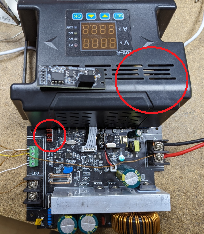

von Tim B. (tim_b84)
Okay, dann wird die einfachste Lösung sein, den RS-485 Trasceiver IC im
Netzteil zu überbrücken. Ich hatte das schon mal offen und wenn ich mich
richtig erinnere, ist das ein aufgestecktes Modul, das sich entsprechend
austauschen lässt.
Am Pico selbst möchte ich nix ändern, weil der in so einem Relais-Modul
steckt. https://www.waveshare.com/pico-relay-b.htm. Da ist es schwierig
zusätzliche Bauteile rein zu bekommen.
Alternativ gäbe es für mich Arduinianer vom selben Hersteller noch
dieses Modul. https://www.waveshare.com/pico-2ch-rs485.htm
Ich danke Euch für Eure Hinweise. Ich dachte, ich komme vielleicht ganz
ohne zusätzliche Hardware aus, indem ich die GPIO-Pins entsprechend
ansteuere, aber das scheint so nicht möglich zu sein, weil zumindest
eine Leitung invertiert sein muss.
Hier noch mal meine Lösung für die Nachwelt: Transceiver-Modul durch
Jumper ersetzen. Wer in beide Richtungen kommunizieren möchte, braucht
einen vierten Jumper und muss einen 5V-stabilen Mikrocontroller oder
einen Spannungsteiler verwenden.
von Foobar (asdfasd)
Ich sehe auf dem Bild "Isolated RS485-module".  Wenn du das brückst, ist
die galvanische Trennung futsch.  Hast du wenigstens mal getestet, wo
das Massepotential hängt?  Netzteile sind da ... "speziell".
Insbesondere können, falls es auf Minus-Pol des Ausgangs liegt, einige
(Schutz-)Funktionen des Netzteils ausgehebelt werden (Strombegrenzung
etc).
> etc).
Danke für die Hinweise. Tatsächlich war keine Verbindung zwischen Gnd
des 5V-Ausgangs des RS-485 und Gnd des Ausgangs als das Modul noch
eingebaut war. Ich habe das aber sowieso gebrückt, weil der Pico die
Eingangsspannung des Netzteils messen soll. (Die Relais sollen in
Abhängigkeit von der Eingangsspannung des Netzteils schalten).
Inwiefern die Strombegrenzung des Netzteils durch die Veränderung
ausgehebelt ist, werde ich noch prüfen. Im Grunde ist das aber nicht
relevant.
Übrigens gibt es das Netzteil auch in klein (DPM8605) mit UART statt
RS485-Schnittstelle. In dieser Ausführung ist das RS-485-Modul durch
eine kleine Leiterplatte mit 2 Widerständen (vermutlich Strombegrenzung)
und einem SOT23-3-Bauteil (Pegelwandler?) ersetzt. Im Grunde also eine
ähnliche Lösung wie mit den Jumpern.
