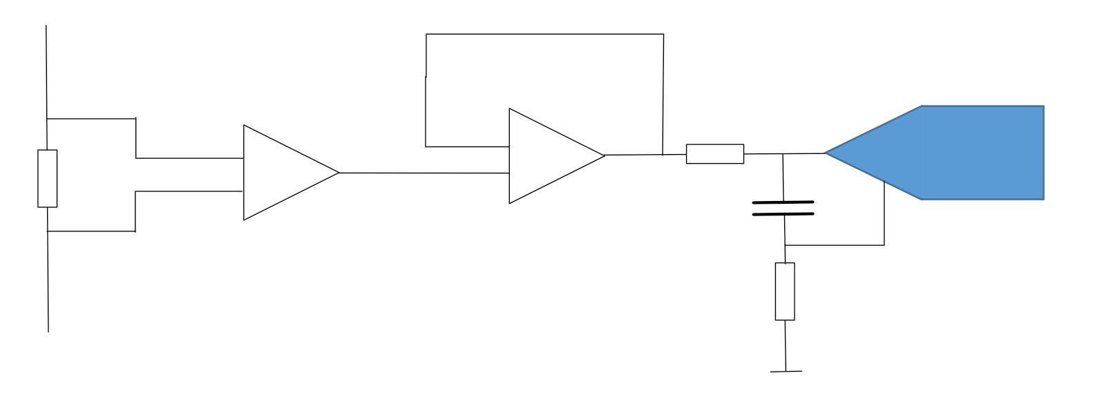

ich arbeite gerade an einer Projektarbeit und hänge etwas in der Luft,
da mir die Erfahrung hinsichtlich der Schnittstelle Hardware/Software
fehlt.
Grundidee:
Ich möchte die Änderung des Widerstandswertes über eine bestimmte Dauer
ständig überwachen, um den Beginn der Alterung des DUT zu identifizieren
und so die Alterungskurve zu analysieren und charakterisieren.
Anbei habe ich mal einen ersten Entwurf für die Aufnahme der Messwerte
gehängt. Der Spannungsabfall wird über einen Komparator und einen Buffer
an einen ADC geleitet.
Folgende Punkte sind weiter offen:
- die erste Reihe an Messwerten soll gespeichert werden --> hier würde
ich einen uC an den ADC anschließen, der die Werte aufnimmt
- der Spannungsabfall soll in den äquivalenten Widerstandswert
konvertiert werden und auf Plausibilität geprüft werden (Software) -->
Programmierung des uC über ein Skript
- sobald der Plausibilitätscheck beendet ist, sollte die Speicherung
aufhören, vermutlich fehlt dementsprechend eine Art Schalter, der zu dem
Zeitpunkt dann aufgeht und die Speicherung von Messdaten unterbricht -->
hier fehlt mir die Hardwarelösung, wie ich einerseits die Schaltung
unterbreche und andererseits das Signal gebe, die Datenspeicherung zu
unterbrechen
- anschließend dauerhafte Messung, Konvertierung und Vergleich mit dem
Anfangswert --> hier fehlt ebenfalls die Hardwarelösung, hier wäre
vielleicht ein weiterer Komparator aus dem uC, der den Anfangswert
mitgibt und mit den aktuellen Werten vergleicht
- ein optisches Signal erzeugen bei Grenzwertüberschreitung --> evtl.
Ergänzen einer LED-Schaltung hinter dem Komparator.
Edit #1: Da es mehrere Anmerkungen bezüglich der Bedingungen gab, möchte
ich den Use case etwas genauer definieren.
Der DUT erfährt beschleunigte Alterungsbedingungen nahe der
Spezifikationsgrenze und die Schaltung ist extern gelagert und wird
unter "normalen" Bedingungen betrieben. Der Strom wird über eine
programmierbare Spannungsquelle konstant gehalten, sodass über den
Spannungsabfall der Widerstand rausgerechnet werden kann.
Vielen Dank im Voraus für eure Hilfe.

1. geht nur ordentlich mit 4w-Messung
2. Temperaturmessung fehlt
bis jetzt ist es nicht mal ein praktikabler Rohentwurf der Hardware.

Welche Alterung? Die des DUT oder deines Aufbaus? Denn beide altern und
du weißt nicht, wer älter ist.
von Oliver (oligo7102)
@Joachim B.
Ein CSA sollte ebenso sensitiv sein wie eine 4w Messung.
Temperaturmessung würde ich über einen Temperatursensor extern
detektieren.
Platine wurde gebaut und getestet und funktioniert soweit.
Wie gesagt, die oberen Punkte würde ich gerne implementieren.
Trotzdem danke für die Hinweise.

von Michael B. (laberkopp)
Oliver schrieb:
> um den Beginn der Alterung zu identifizieren.
Alle Bauteile altern von Anbeginn an, auch deine Auswerteschaltung.
Zudem kann man den Widerstandswert durch Spannungsabfallmessung nur
ermitteln, wenn man den Strom durch den Widerstand extrem konstant hält,
besser als die Widerstandsalterung, oder ihn misst durch den
Spannungsabfall an einem zweiten Widerstand (shunt) in Reihe der nicht
altert - so einen gibt es aber nicht.
Zudem schwankt der Ausgabewert deiner Schaltung mit der Toleranz des
Differenzverstärkers, und der verwendet Widerstände deren Alterung
ÜBERPROPORTIONAL in den Ausgabewert eingeht, dieselbe Alterung bei denen
wirkt sich also stärker auf den Messwert aus als die gleiche Alterung
deines Messwiderstandes.
Vergiss also das ganze Konzept. Du bist Programmierer, als solcher hast
du von der realen Welt nicht die leiseste Ahnung, überlass das den
Physikern, Metrologen.

Hallo Michael,
vielen Dank für den Hinweis.
Wie weiter oben beschrieben, ist die Platine im Betrieb recht stabil.
CSA, Komparator und ADC bewegen sich im uV-Bereich was die
Error-Kalkulation angeht. Der Strom wird über eine programmierte
Spannungsquelle konstant gehalten, sodass das DUT wie ein Shunt einen
definierten Spannungsabfall hat und man den Widerstand rausrechnen kann.
Der Testaufbau ist extern gelagert und das DUT unter beschleunigten
Alterungsbedingungen betrieben.
Da es bereits mehrere Hinweise zum Test gab, würde ich die Beschreibung
nochmal editieren und den eigentlichen Test detailliert ausführen.

Die typische Widerstandsalterung ist negativ exponentiell und beginnt
mit der Fertigung, die setzt nicht erst irgendwann ein.
Um wie viele ppm geht es denn? Hat der Widerstand Milli- oder Megaohm?
Welcher TK?
Am einfachsten wäre 4W Messung mittels DVM mit ausreichender
Zeitspezifikation. Oberes Ende ist z.B ein HP3458A.
Sonst eine Brückenschaltung mit ausreichend stabilen
Referenzwiderständen aufbauen, z.B. Vishay S102.

Es soll ein Widerstandswert gemessen werden.
Welcher Messbereich? (geht's um mOhm od. Megaohm?)
Mit welcher Genauigkeit soll gemessen werden? (10 % od. 10 ppm?)
Mit welcher Auflösung soll gemessen werden? (8 bit oder 24 bit?)
Mit welchem Strom soll/darf der Widerstand belastet werden?
Ein Komparator ist ungeeignet. Der liefert als Antwort nur 1 od. 0!

Uff, wenn der Widerstand an einer Spannungsquelle hängt, wird der
Spannungsabfall immer derselbe sein, nur der Strom ändert sich mit der
Alterung.
Da aus dieser Beschreibung aber folgt, dass dein Widerstand nicht 'in
einer Schaltung in Verwendung' ist, sondern zur Messung zur Verfugung
steht, besorge dir ein ausreichend genaues, per PC auslesbares
Multimeter wie
https://www.welectron.com/Keithley-DMM6500-Tisch-Multimeter mit
Kelvin-Klemmen und benutze das einfach, statt selbst schlechteres
aufzubauen.

Der Strom über das DUT befindet sich zwischen 100 und 150A und gibt
einen Widerstandswert zwischen 400 und 600 mOhm wieder. Ergänzend ist zu
sagen, dass ich den Aufbau mit einem INA241A, OPA320 & ADS8860
realisiert habe, sodass die Genauigkeit hinsichtlich des Error relativ
gering ist. Der ADS8860 hat hierbei eine Auflösung von 16 Bit.
Zielgenauigkeit sollte unter 2% sein, was die Komponenten auch hergeben
sollten. Der Komparator sollte als Buffer dienen und den ADC "treiben".

Spannungsquelle angepasst wird, um einen konstanten Strom zu geben.
Hierbei werden Rechteckpulse ausgegeben, um durch die elektro-thermische
Kausalität eine beschleunigte Alterung zu provozieren.
Der Spannungsabfall wird mit fortschreitender Alterung, so wie Wolf17
geschrieben, aufgrund des exponentiellen, alterungsbedingten Anstiegs
des Widerstandes sich analog dazu erhöhen.
4w Messung ist, wie du bereits ausgeführt hast, die beste Methode,
jedoch ist das Ziel, die Schaltung als Applikation zu verwenden, sodass
ein manueller Betrieb nicht notwendig ist.

von Hans (piaggio)
Oliver schrieb:
> ....zwischen 100 und 150A und gibt
400mOhm mit 100A führt zu 40 V  und 4000 W Wärmeleistung. Sind die
Angaben richtig und so gemeint? (Betrieb und Messung bei 100 A ?
Wirklich 400 mOhm ?)
Zur Spannungsmessung per µC-ADC würde dann auch ein einfacher
Spannungsteiler genügen. (Ohne fehlerbehafteten "Komparator" und
"Buffer")
Fraglich ist aber auch, ob die Konstantstromquelle vielleicht auch einen
Shunt zur Regelung hat, der genauso altert - dann ist das (falsche)
Ergebnis möglicherweise "Null Alterung".

Entschuldige bitte Hans, hatte einen kleine Verwechsler.
Spannungsabfall 400 bis 600mV, dementsprechend sind wir im uOhm-Bereich.
Bitte um Berücksichtigung oben, da hatte ich es ebenfalls irrtümlich so
angegeben.
Der OPA320 hätte einen sehr geringen Drift mit +-150uV, wäre das noch zu
verschmerzen im Vergleich zum oben genannten Spannungsabfall.
Nochmals Entschuldigung für die Verwirrung.
von Hans (piaggio)
OK.
Wenn ein Messbereich von 1000mV genügt muss die Verstärkung auch nur
klein sein. (z.B. bei Referenzspannung 4,00 V: 4-fach)
Oder man verzichtet völlig auf die Verstärkung (und die volle 16 bit
Auflösung) weil die Genauigkeitsanforderung (besser 2% für's
Gesamtsystem) auch bei nur 14 bit Auflösung kein Problem darstellt.
(Anmerkung: Verstärkung mit normalen 1% Widerständen am OP bringt
zusätzliche Fehler.....)
5V Referenz klingt doch sehr nach der Betriebsspannung, also um +/-5%
schwankend, das wird sowieso nichts.
Selbst ein billiger Arduino hat eine 1000 x stabilere Referenz mit
1.0-1.2V on board die direkt 0.4-0.6V messen könnte mit 0.2%
Genauigkeit. Wenn die Auswerteschaltung von der 150A Stromquelle
galvanisch getrennt ist, kann man Masse der Auswerteschaltung direkt an
den Kelvinanschluss des zu messenden Widerstands legen und braucht den
ganzen Fehler reinbringenden Unsinn nicht.

von Wolf17 (wolf17)
600mV 150A sind 90W. Die Alterung hängt entscheidend von der Temperatur,
also der Kühlung ab. Für Präzision an den TK denken. Ein heiß werdender
TK200 Widerstand kann schon mal 2% brauchen.
Widerstandstemperatur messen. Dann den Widerstand solo im Ofen
temperieren und gleichzeitig 4W messen sollte einfacher und genauer als
der geplante Aufbau sein.
Widerstände altern nicht exponentiell, sondern negativ exponentiell, die
Änderung wird typischerweise immer kleiner.
Ob der Widerstandswert größer oder kleiner wird hängt vom Material ab,
meistens steigt er.
