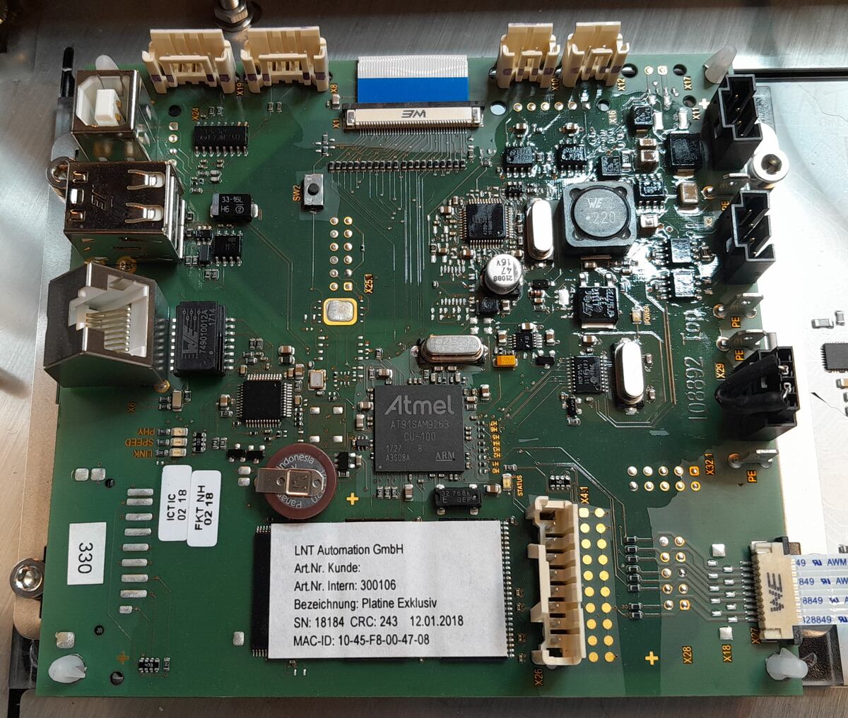

ich habe hier mittlerweile schon 2 Bedienteil-Platinen mit dem Atmel
AT91SAM9263, und der Prozessor bootet nicht mehr. Die Platine wird über
den CAN-Bus (rechts oben) mit 24V versorgt. Am Spannungsregler (zwischen
den beiden senkrechten Quarzen) messe ich 5V und 3,3V.
Bei einer funktionierenden Platine passiert folgendes: Wenn ich die
Betriebsspannung anlege, wird dies durch die 3 LEDs links unten (LINK,
SPEED, PHY) durch 1 x Aufblinken quittiert, dann bootet der Prozessor
(ca. 8s), beim Ende des Bootvorgangs blinken die 3 LEDs wieder einmal
kurz und die Status_LED (rechts unten am ATMEL) beginnt dauerhaft zu
blinken.
Bei den Problem-Platinen blinken die 3 LEDs nur kurz beim Anlegen der
Betriebsspannung, das war's.
Hat jemand eine Idee, wie ich die Fehlerursache aufspüren kann? Dachte
schon an einen von den Quarzen, habe leider kein Oszilloskop.
Danke & Gruß
Falko
von Thomas W. (goaty)
Die Pufferbatterie hat noch Spannung ?
Der Elko mit 47uF ist auch noch gut ?
Falko schrieb:
> 2 Bedienteil-Platinen mit dem Atmel AT91SAM9263, und der Prozessor
> bootet nicht mehr.
Wie kam der Fehler zustande? Ist irgendwas passiert vorher? Oder gingen
die einfach so hinüber?
> wird dies durch die 3 LEDs links unten (LINK, SPEED, PHY) durch 1 x
Das macht der Phy von ganz alleine. Dazu ist kein µC nötig.
1. Messen ob der Quarz schwingt
2. Messen ob der Rest deaktiviert wird (miss auch den Reset des Phys)
Ändere das. Ohne gehts nicht, siehe 1.
von Falko (falko_bhh)
die gingen einfach so hinüber, ohne ersichtlichen Grund.
Du meinst, ob andere Schaltungsteile bzw. Komponenten noch arbeiten? Wo
bzw. wie messe ich da am besten?
Elko und Batterie werde ich jetzt gleich mal überprüfen
Hoppla, Rest --> Reset
Die Batterie ist ein Panasonic VL1220-1VC Vanadium-Lithium Akku 3V /
7mAh.
Ich habe 0,45V gemessen. Kann der tiefe Ladestand wirklich das Booten
verhindern?
Am Elko habe ich mit dem LCR-Messgerät 75µF gemessen, das kann aber eine
Fehlmessung sein, da eingebauter Zustand.
> 2. Messen ob der Reset deaktiviert wird (miss auch den Reset des Phys)
Wo bzw. wie messe ich den Reset?
Noch mal zur möglichen Fehlerursache: Es kann sein, dass das Gerät vom
Stromnetz getrennt war. Ich weiß aber nicht ob das beim Auftreten des
Fehlers der Fall war.
> verhindern?
Würde ich auf jeden Fall mal in Betracht ziehen, das ist tiefentladen.
Falko schrieb:
> Kann der tiefe Ladestand wirklich das Booten verhindern?
Kommt vermutlich auf die Software an...
