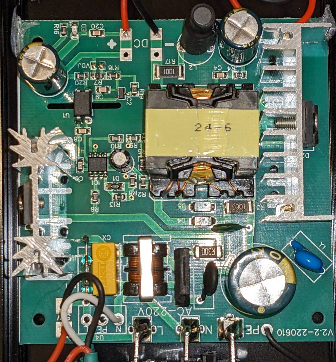

Ich habe ein paar Fotos gemacht, ich hoffe, man kann die relevanten
Dinge einigermaßen sehen.
Es stellen sich mir ein paar Fragen und ich hoffe auf erhellende
Antworten von Euch.

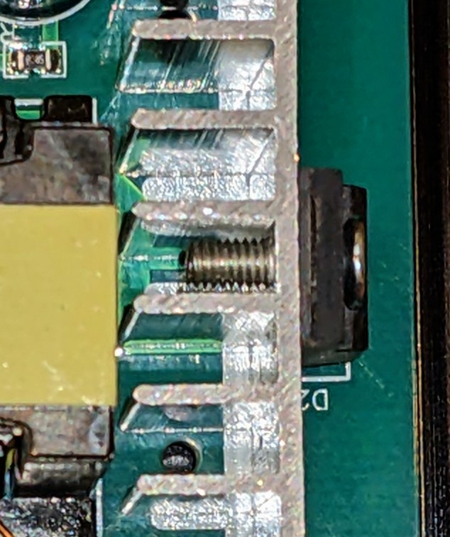

1. Der Kühlkörper überlappt nicht die Hochvolt-Leiterbahn in der Nähe
des großen Elkos. Auch der Abstand zwischen den eingelöteten
Aluminiumpfosten des Kühlkörpers und anderen Lötpunkten erscheint mir
ausreichend. Aber: Die Leiterbahnen zu der Schottky-Diode selbst, die
der besagte Kühlkörper kühlt, führen auf der Oberseite der Platine unter
dem Kühlkörper durch. Ich gehe davon aus, dass das nicht so dramatisch
ist, da die Diode ja nicht mit der Netzspannung gespeist wird. Liege ich
da richtig?

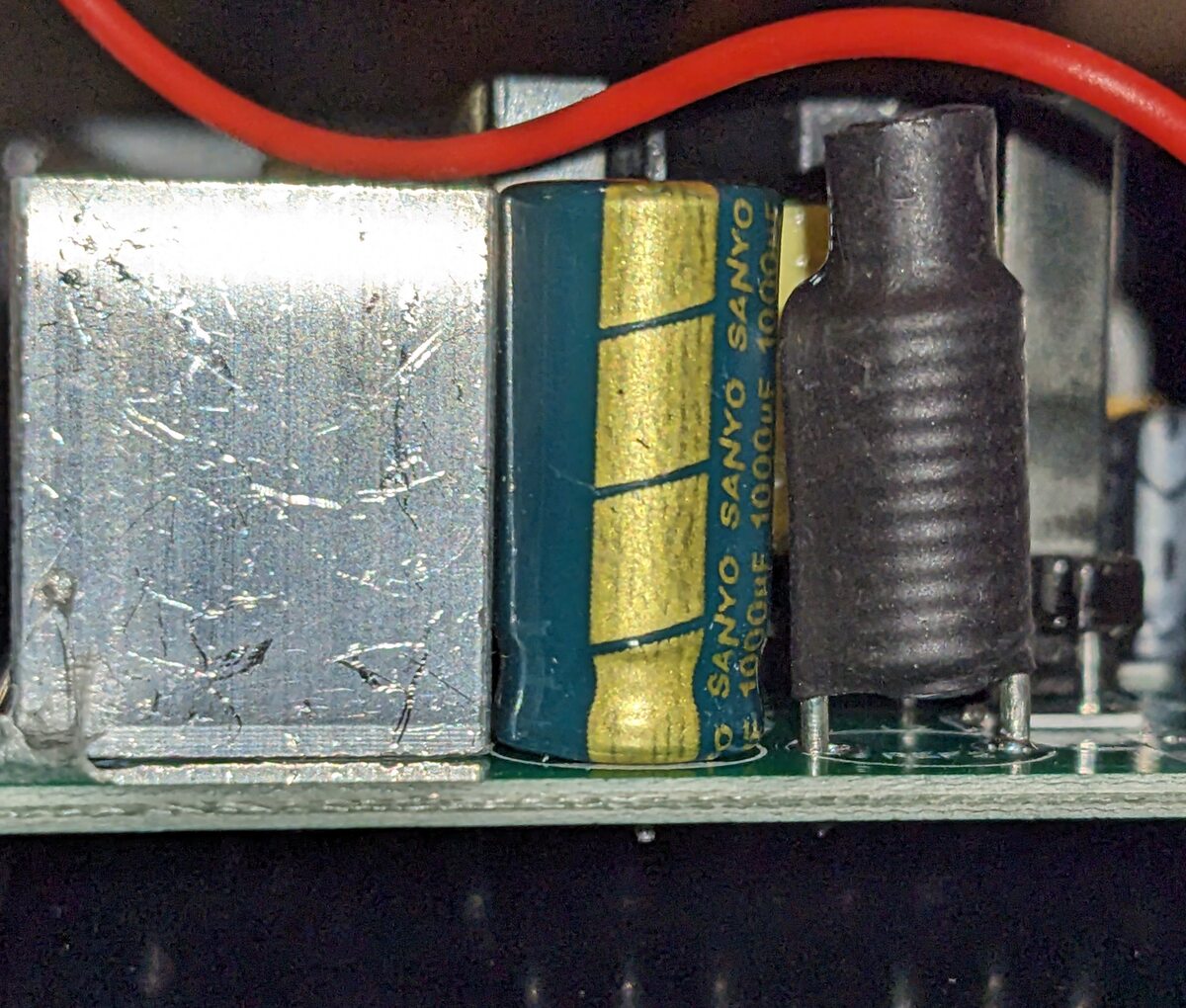

2. Am anderen Ende des genannten Kühlkörpers befindet sich ein
mittelgroßer Elektrolytkondensator. Dieser ist so eingelötet, dass er
direkt eine Rippe des Kühlkörpers berührt. Ist das ein Problem bezüglich
einer ungewollten zusätzlichen Erwärmung des Kondensators? Ich würde
sonst zur Abhilfe die Rippe des Kühlkörpers abfeilen, damit sie den
Kondensator nicht mehr berührt.
3. Die um die Platine herumführende GND-Leiterbahn auf der Rückseite der
Platine erscheint mir dünner als bei der sonst üblichen Version des
Netzteils. Ist sie trotzdem noch ausreichend?

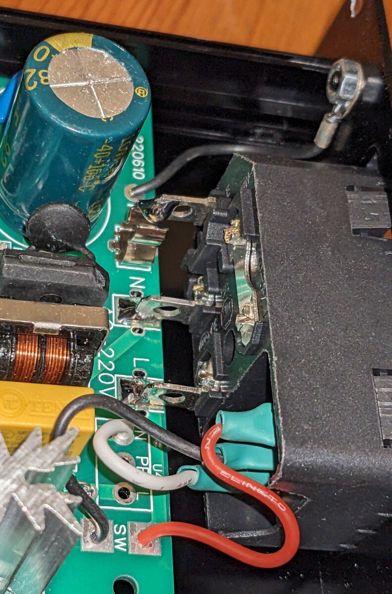

4. Das Gehäuse ist bereits mit einem relativ dünnen schwarzen Kabel an
PE angeschlossen. Ist das dick genug oder sollte ich eines mit größerem
Querschnitt verwenden?
> PE angeschlossen.
Da wär ich nicht so sicher...

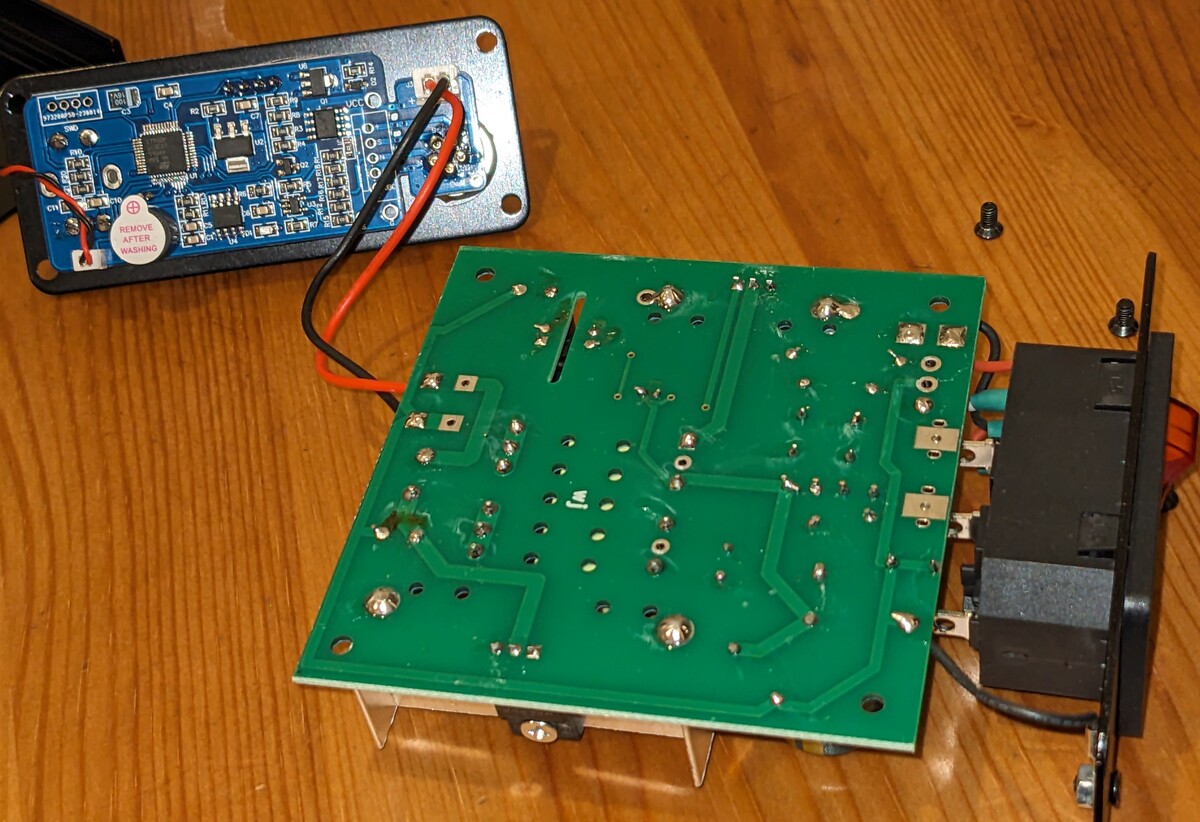

von Achim M. (minifloat)
Christoph Ulrich schrieb:
Kriechstrecken L-PE und N-PE sind auf der Platine nicht eingehalten.
Abhilfe wäre, die PE-Leiterbahn von zweckentfremdetem Sicherungshalter
bis zur Lötöse des Schalters zu entfernen.
Ich würde die Kaltgerätebuchse um 180° verdreht einbauen und mit
flexibler Litze neu verdrahten. Schalter, N und PE muss dabei leider mit
längeren Litzen neu angeschlossen werden, aber was soll's.
Schalter-L und Schalter-N können direkt vom Kaltgeräte-L/-N genommen
werden.
Die Leiterbahn unter dem Flyback-Schalttransistor-Kühlkörper ist auch
schlecht. Wenigstens ein Mausloch könnte man in den Kühlkörper feilen.
Schlimm sowas.
mfg mf

Den Kühlkörper könnte ich grundsätzlich ja auch einfach etwas höher
setzen, indem ich ihn auslöte und die Lötstifte auf der anderen Seite
etwas weniger tief reinmache und ein neues Loch für die Befestigung
bohre. In dem Zusammenhang dann auch noch die Kühlrippe kürzen, die den
Elko berührt, oder ist das nicht so relevant?
