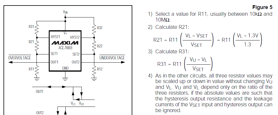

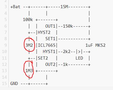

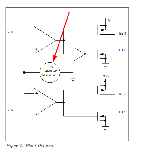

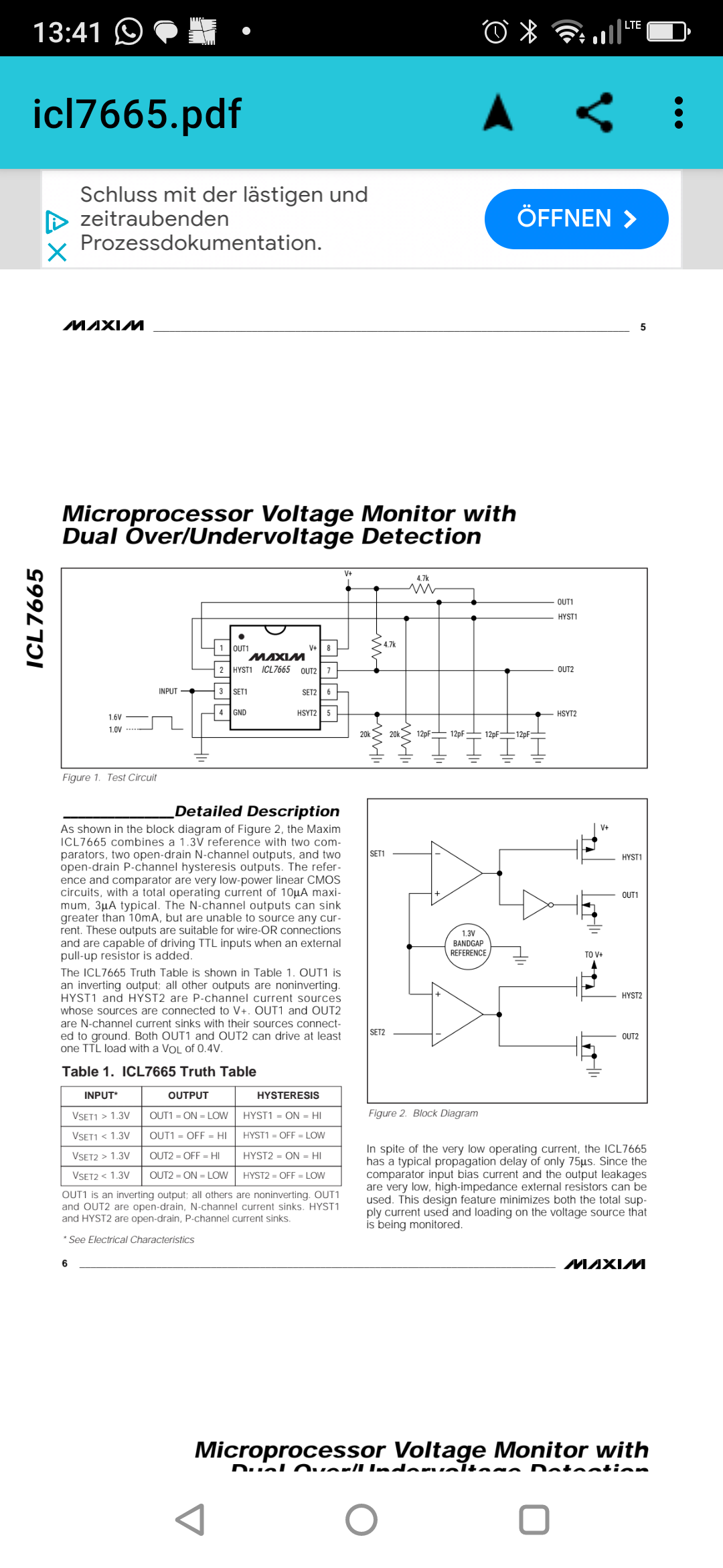

Ein Schaltung wäre diese, musst du nur auf deine Spannung umstricken:
Hier lässt der ICL7665 eine LED mit 1mA und 1% Tastverhältnis blitzen wenn die Spannung unter 4.5V sinkt. Stromaufnahme 4uA.
+Bat --+------+-----15M--------+
     100k +-------+            |
       |  |   OUT1|--150k------+
       +--|HYST2  |            |
       |  |   SET1|------------+
      3M2 |ICL7665|           1uF MKS2
       |  |  HYST1|--2k2--|>|--+
       +--|SET2   |       LED  |
       |  |   OUT2|--1k--------+
      1M3 +-------+
GND ---+------+
Aber warum möchtest du auf einen noch halbvollen Akku aufmerksam machen
Hat der Akku ein BMS das bei Erreichen EINER ZELLE von z.B. 2.5V
abschaltet ?
Ansonsten kann auch das Blitzen den Alku tiefentladen.

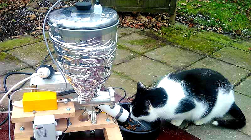

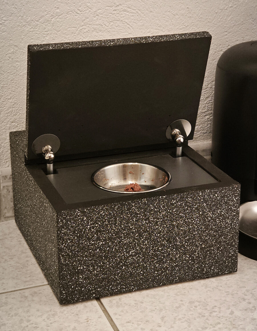

Also folgendes zum drumherum.
Ich habe mir einen Katzenfutterautomat gebaut (da es auf dem Markt
eigentlich nur Müll gibt).
Aktiv ist der Automat eigentlich immer nur Sa/So. Oder wenn wir Urlaub
haben.
Da werden die beiden Motoren um 05:15 Uhr Morgens angesteuert und die
Klappe öffnet sich. Katze freut sich und wir können weiterschlafen.
Ansonsten ist die Klappe immer geöffnet.
Der Ruhestrom des Ganzen ist im uA Bereich.
Die Motoren laufen ca. 3 Sekunden bis zum Stop und fertig.
Versorgt wird das Ganze mit 3 x 18650
Ich will eigentlich nur eine blitzende LED die mich darauf aufmerksam
macht die Akkus zu wechseln.
VG

von Enrico E. (pussy_brauser)
Der Automat sieht in der Steinoptik nicht nur genial aus, sondern das
Konzept mit den Druckstangen auf die Kugeln ist gut durchdacht. Dadurch
kann der Kopf von der Katze, beim Schließen des Deckels, nicht mit
Motorkraft einfach plattgedrückt werden. Lediglich die Gewichtskraft der
Klappe selber sorgt für das Schließen der Essensausgabe.
Meine Katzen haben gerade gesagt: Brauchen wir nicht 😂

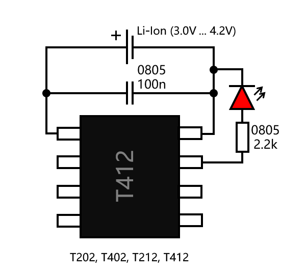

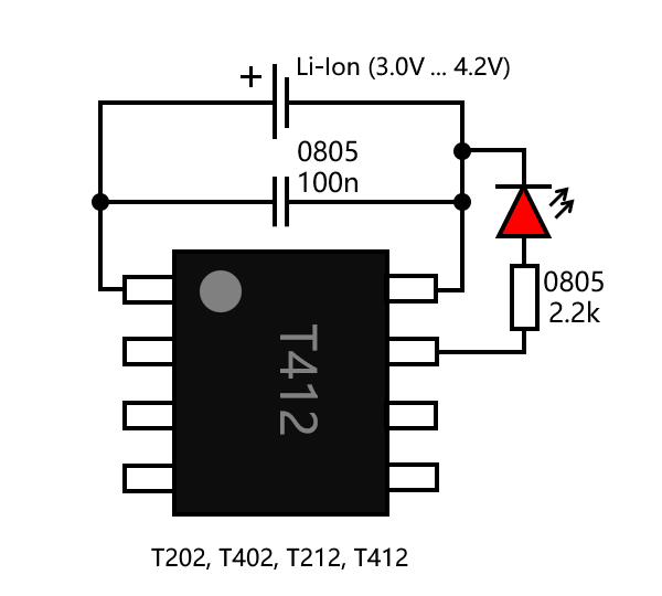

Was Du benötigst wären drei ATtiny13 mit dem gleichen Programm.
Spendierst jeder Zellstufe einen davon. Das Teil merkt sich den
niedrigsten Wert und blinkt entsprechend langsam. Z.B. alle 20s bei 4,2V
und alle 41s bei 3,5V und alle 56s bei 3,0V usw. Braucht auch nur wenige
µA. Du siehst dann auch, wann die Akkus auseinanderlaufen.

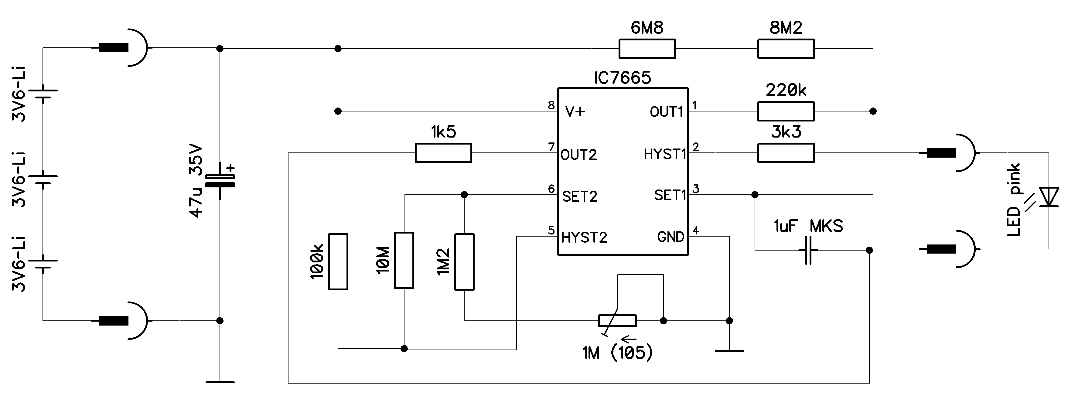

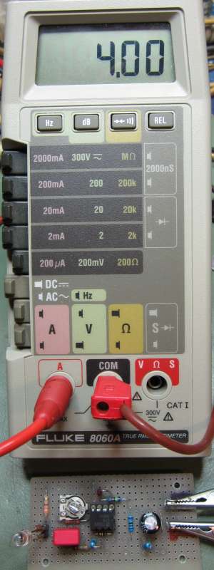

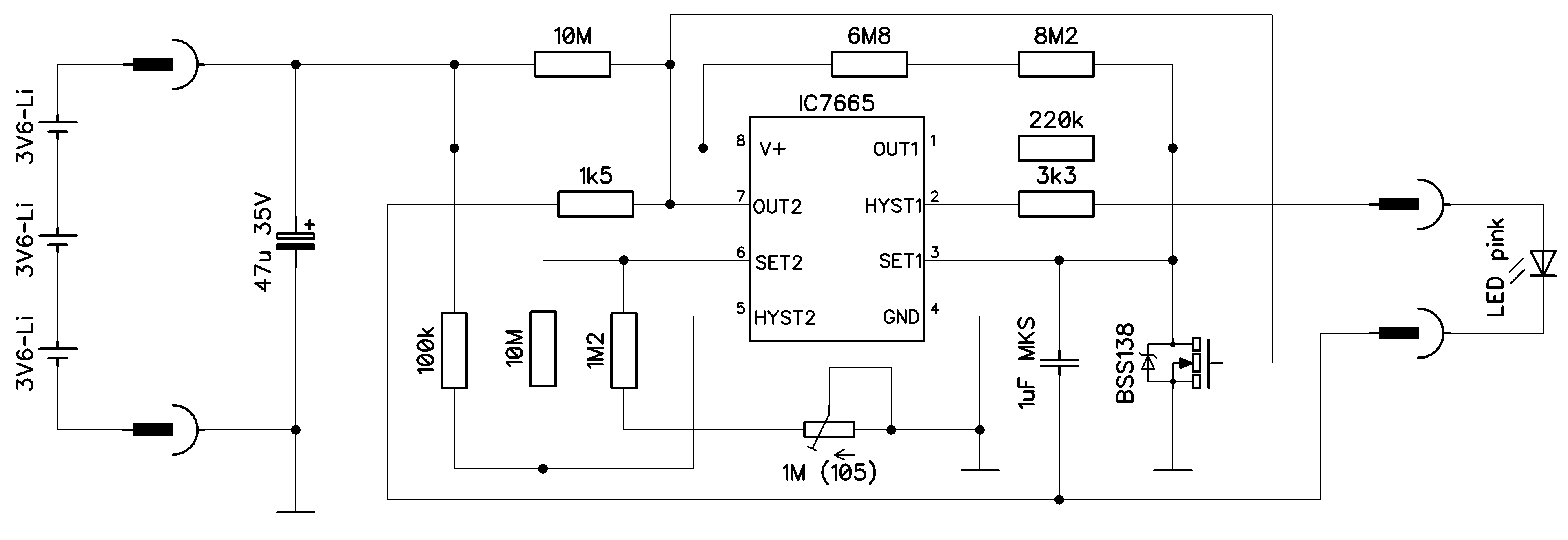

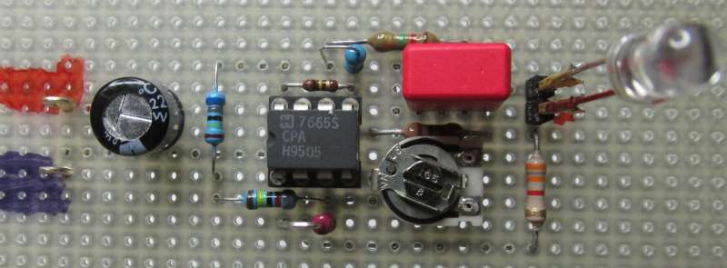

von Manfred P. (pruckelfred)
Martin K. schrieb:
> Für Vorschläge oder eine Lösung wäre ich sehr dankbar.
Sowas habe ich vor 4 Jahren zur Überwachung eines Bleiakkus gemacht.
Unter 12 Volt blitzt die LED, noch weiter runter kommt ein zyklisches
Piepen. Der FET Q3 ist nicht vorhanden, der würde bei Unterspannung die
Last abtrennen.
Beitrag "Bastelaktion: Akkuüberwachung mit ICL7665"

Bei nur einem Li-Ion ist die Spannungsüberwachung besonders einfach.
(Zumindest für die AVR-Bastler.)

Martin K. schrieb:
> Das wäre mir dann doch etwas zu simpel ;-)
Funktioniert aber tadellos. An der Helligkeit der LED kann man sogar
abschätzen, wie dringend die nächste Ladung ist.

Martin, ich möchte dich an Michaels Beitrag erinnern:
Michael B. schrieb:
> Ein Schaltung wäre diese, musst du nur auf deine Spannung umstricken...
Darauf bist du gar nicht eingegangen. Vielleicht übersehen?

PS: Ich habe die ICL7665 Schaltung total übersehen ;-)
Eigentlich genau was ich suche.
Hoffe ich blicke mit der Berechnung der Widerstandswerte durch :-)
Ein 18650 hat ja nominal 4,2 Volt
Also ist die Nominalspannung bei 3 Stk = 12,6 Volt
Unter 2,5V sollen die Einzelzelle niemals gehen...
Ich möchte also bei unterschreiten von 10 Volt eine LED blitzen
lassen...
LG Martin

Wie gesagt, ich glaube das mit dem ICL7665 ist genau das was ich
brauche.
Ich bin halt kein Elektroniker.
Das Datenblatt hilft mir da auch nicht so recht weiter.
Da sehe ich den Wald vor lauter Bäumen nicht ;-)
Evtl. könnte mir ja jemand die Werte berechnen oder mir sagen wie ich es
selbst berechnen kann.
Weiter oben ist ja eigentlich schon die fertige Schaltung die man
(sofern man sowas kann) 'nur' auf meine benötigten 9.6V umrechnen
müsste...
Was ich auch nicht schnalle ist die Referenzspannung.
Der Schaltkreis wird ja auch durch die Batterien versorgt.
Die sinkt ja mit der Zeit.
Verändert sich dann nicht auch die Referenzspannung?
LG Martin

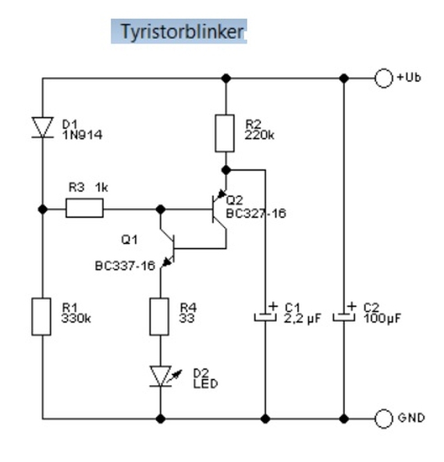

Das ist kein Joule Thief, sondern diese:
https://www.b-kainka.de/bastel59.htm
Ewiger Blinker

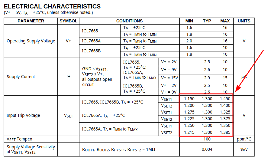

von Martin K. (kaiserm)
Das Datenblatt des ICL7665.
Toll wer so etwas interpretieren kann. Ich kann es nicht :-)
Böhmische Dörfer beschreiben es treffend ;-)
Evtl. erbarmt sich ja jemand.
Ist ja bald Weihnachten :-)
Vorweihnachtliche Grüße

Ok, da blicke ich genauso viel wie mit dem 7665.
Wenn irgendjemand die weiter oben im Thraed gezeigte Schaltung mit den
passenden Widerstandswerten ergänzen bzw. mir den Weg zur Berechnung
Bestimmen die beiden Widerstände wann das Dingens schaltet?
Was bewirkt der 1uF Kondensator?
von Ron-Hardy G. (ron-hardy)
genau diese
Du hast zwei Hysteresen. Eine sorgt dafuer, dass der Blinker
eingeschaltet bleibt, wenn das erste mal die Spannung unter 3,5V saust.
Die andere Hysterrese macht die Blinkfrequenz, dabei spielt C eine
Rolle.
Ron-Hardy G. schrieb:
> genau diese
Und die kann man bestimmt berechnen...
Ja Datenblatt. Ich weiss aber nicht an welcher Stelle.
Aber das weiss hier bestimmt auch jemand aus dem Kopf.
Die Schaltung kann ich ja eigentlich so übernehmen?!
Also Formel für die Widerstände zur Spannungseinstellung?
Und ich will das das Dingens dann bei unterschreiten der
Versorgungsspannung 1 x pro Sekunde kurz aufblitzt.
Ja.
Hier die Werte für 12V.

Das empfinde ich für einen Anfänger ohne Elektronik-Grundwissen als die
mit Abstand dämlichste Idee.
> brauche.
> müsste...
Was ist 'weiter oben'?
Einfachnicht drum kümmern, die ist intern und für Deine Anwendung
problemlos.
> Ja tut sie, ein bisschen. Details siehe Datenblatt.
Da hast das Datenblatt nicht verstanden, da geht es im wesentlichen um
die Streuung von einem IC zum anderen.

Er meinte die Querstrom des Spannungsteilers, also ständig und würde für
einen ATMega328 passen, 10k Quellimpedanz gegen seine interne Referenz.
Wenn man den Strom nicht haben will, muß ein P-FET vor den Teiler und
man schaltet ihn nur kurzzeitig zur Messung an die Batterie.
Nimmt man den ICL7665, Analogtechnik, reicht ein Querstrom um 1µA!

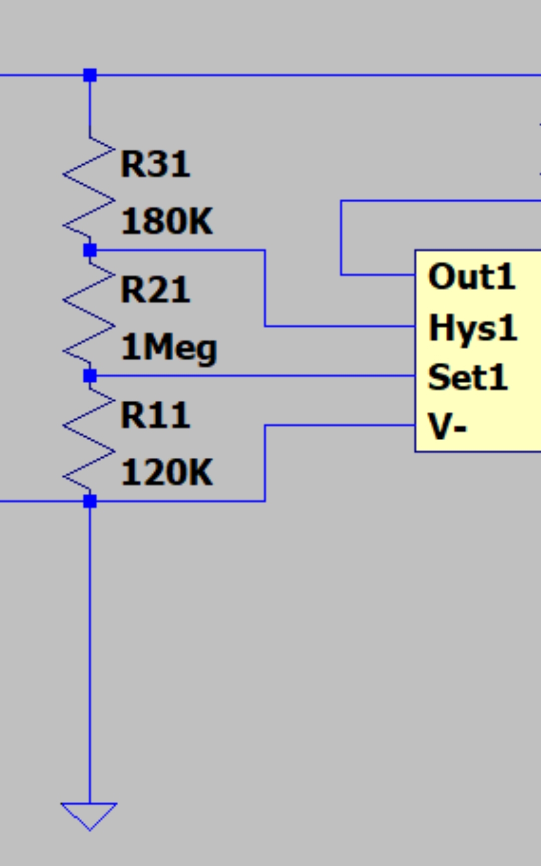

> auf meine benötigten 9.6V umrechnen..
R unten 2,4M
R mitte 15M
R oben 100k (hysterese 55mV)
Querstrom < 1µA, Schwelle 9,425V wegen E-Reihe.
Nur so als Beispiel
> R unten 2,4M
> R mitte 15M
> Nur so als Beispiel
Super. Danke.
Könntest Du auch noch kurz schreiben wie man auf diese Werte kommt?
Falls ich das noch etwas verändern möchte (z.B. 9,2V statt 9,6V und
150mv Hysterese statt 55mV) wäre es halt Klasse wenn ich es auch selbst
berechnen könnte.
Und wie schaffe ich es die LED dann alle 2 Sekunden kurz blitzen zu
lassen?
LG Martin
Schwellen siehe oben
Beitrag "Re: 12V Überwachung mit sehr geringer Stromaufnahme gesucht."
Die Blitzdingsseite ist genial, das ist schwerer zu berechnen
VL = Schwellenspannung?
VU = Versorgungsspannung?
VSET ist immer 1,3V?
Woraus geht denn die Hysterese hervor?
Wenn die Blitzdingens Seite genial und noch schwerer zu berechnen ist.
Am besten Potis ranhängen und ausprobieren?
Bitte seht es mir nach. Ich bin kein Elektroniker.
Bzw. meine Ausbildung ist 40 Jahre her.
VL= Erkennungsschwelle Unterspannung
VU= Erkennungsschwelle Spannung OK
Hysterese = VU-VL
VSET = 1,3 immer
> Hysterese = VU-VL
> VSET = 1,3 immer
Klasse!
Danke Dir!
Du hatest mir ja die Werte für 9,6V berechnet:
R Unten (R11) = 2,4M
R Mitte (R21) = 15M
R Oben (R31) = 100k
Was bedeutet: Schwelle 9,425V wegen E-Reihe?
Ok, sorry. E -Reihe der Widerstände. Es gibt keinen 15,32M Widerstand

Besorge Dir ICL7665, löte das gemäß (laberkopp)s
zusammen und teste.
Es ist wirklich alles beschrieben worden und wird albern.
>> zusammen und teste.
Siehe Anhang, Bauteilewerte über den dicken Daumen verändert.
> umstricken:
Ich habe die Widerstände geändert und Schaltung gestern aufgebaut,
leider nicht direkt die Stromaufnahme gemessen. Gedanke war, den Aufbau
an Martin zu senden, damit das Drama ein Ende findet.
Heute Strom gemessen, der ist Faktor 100 zu hoch!
Solange die Spannung unterschritten ist, LED blinkt, habe ich 5µA zzgl.
der LED-Impulse, das passt. Oberhalb der Schwelle, was der Ruhezustand
wäre, habe ich bei 10 Volt über 300µA, das geht ja garnicht.
Ich habe ICL7665 von Harris und einen von Intersil, drei verschiedene
verhalten sich gleich :-(
Ich habe Pin_8 hochgebogen und den Strom ins IC V+ gemessen: Unterhalb
1,8µA, oberhalb 300..400µA.
Was ist da los?
Mag das jemand mal nachbauen?

von H. H. (Gast)
Da schwingt wohl Komparator 1, ist ja auch merkwürdig beschaltet.
Der soll doch schwingen damit die LED blinkt
von Andre M. (andre1597)
Sparsame Low Batt anzeige, einfacher gehts fast nicht. (noch) eine
Version...
mit nem tlc555 (cmos).
https://www.elektronik-kompendium.de/public/schaerer/blk555.htm
von H. H. (Gast)
Aber nicht mit mehreren kHz.
Aber laut Video blinkt die nur und oszilliert nicht.
Beides zusammen?
> Beides zusammen?
Versuche bitte mal, meine Fragestellung zu verstehen, dreimal langsam
lesen:
Die hohe Stromaufnahme liegt an, wenn die LED nicht blinkt.
H.H. - danke, dass Du mich mal wieder an Grundlagen erinnerst. Mit dem
nassen Finger auf die Schaltung, geht der Strom auf 5µA runter.
Mal Licht aus, sehe ich die weiße LED schwach glimmen, das passt.
Wenn ich die nächsten Tage wieder Zeit und Lust habe, halte ich das
Scope dran. Zu dusselig, hätte ich gleich tun sollen.
Hast Du eine Idee, das Gebilde zu retten, ohne blind zu basteln?
Die Schaltung mit weiteren Erläuterungen ist in dem Thread zu finden:
Beitrag "Re: Einfache Spannungsanzeige die wenig Strom verbraucht"
von H. H. (Gast)
Blinkschaltung mit geeignetem IC aufbauen, z.B. aus der 4000er Reihe.
Dann bleibt der zweite Komparator im 7665 für Unterspannungsabschaltung
frei.
Oder einen hochohmigen stromsparenden Impulsblinker mit zwei
Transistoren.
> frei.
Der Comp2 fuer die Unterspannungerkennung wird genutzt, der Comp1 fuer
die Überspannungserkennung bleibt dann ungenutzt.
Ich glaube, dass das beim 7665 egal ist, welcher Comp für was genutzt
wird.
> Transistoren.
Der sollte noch etwas modifziert werden, sonst geht dieser bei 3,5V
nicht zuverlaessig.
Statt der LED wird ein Transistor angesteuert, der eine LED treibt.
D.h. statt 1,9V nur 0,7V Spannungsabfall unter dem Emitter von Q1.
> wird.
Nicht ganz, weil einer der Ausgaenge ist invertiert. Der ist aber ganz
einfach mit einem Transistor wieder zu invertieren.

Wenn jemand den Fehler bzgl. dem hohen Stromverbrauch des Unterspannungs
Blinkdingens noch finden würde wäre das natürlich Klasse.
Es könnte auch ganz banal sein. Vielleicht muss noch ein
100nF-Kondensator zwischen Pin 4 und 8.
Bei erreichen der Unterspannung wird Out2 zur Senke und Hist2 Hochohmig.
Der Widerstand an Hist2 ist zu klein. Die Kette aus dem Widerstand an
Hist1, der LED und dem Widerstand zu Out2, muss der Wert über dem
Widerstand bei unter 1,3V liegen. Bei dem Beispiel von MaWin 4,5V-1,6V =
2,9V, am Teiler 2,2K und 1K fallen an dem 1K ca. 0,9V ab.
Bei Dir 10,5V-1,6V=8,9V Teiler 3,3K zu 1,5K, d.h. ist zu hoch, über
1,3V. Der Wert müßte meiner Ansicht nach 15k haben.
Kann mich aber auch täuschen.

Der Aufbau läuft jetzt mit anständigen Werten, kannst Du per

Damit wären wir wieder bein dem, wo ein 4093 Piep und Takt erzeugt:
Mich hat es gereizt, dass ein Zweig des 7665 als Taktgeber verwurstet
wird. Das muß funktioneren, wenn man ihn als simplen Inverter
betrachtet.
Tut er tatsächlich :-(
Ich habe etwas gestochert und letzendlich einen N-FET hinzugefügt, der
den Taktgeber definiert abwürgt. Der beschert mir im Aktivzustand ca.
0,6µA zusätzlichen Verbrauch, das tut nicht weh. Die Schaltung bleibt
unter 5µA (zzgl. LED).
Gerettet!

Hinz - Du hast mich auf die Spur gebracht, das ganze andere Geblubber
war mir in keinster Weise hilfreich.
Dieter D. schrieb:
> d.h. ist zu hoch, über 1,3V.
Zumindest wäre das der einzige gefundene Unterschied zu MaWins
Schaltung, der unerwünschtes Schwingen verstärken könnte und leicht an
der Schaltung probiert werden könnte.
Die Hysterese von 0,1V des Unterspannungsdetektors würde ich etwas höher
setzen. Da der Motor vermutlich nicht wenig Strom zieht, wird die
Unterspannung mit Motorbetrieb erreicht, aber zu häufig verstummt danach
die LED-Warnung.

uC wie die ATtiny brauchen tatsächlich wenig Strom im power down.
Allerdings brauchen die 5V oder 3.3V Ich habe das mit einem MCP1703
erledigt. Der hat 2 µA quiescent current, der ATtiny im sleep ähnlich
viel. Und es reicht ja, wenn der alle paar Minuten aus dem powerdown
mittels RTC PIT (periodical interrupt timer) aufwacht und die
Batteriespannung misst.
Die Spannung wird mit normalen Spannungsteilern gemessen. Das zieht zwar
auch ein wenig Strom, aber da bist ebenfalls im Bereich von µA. Man kann
die Impedanz erhöhen indem man höhere Widerstände nimmt und unten
jeweils einen (geschätzt, müsste man noch genauer ansehen) 10nF Cap rein
hängt. Warum ist der nötig? Weil der ADC der AVRs mit einer SH
(sample&hold) Schaltung einen internen cap lädt und dann per successive
approximation schrittweise arbeitet. Deshalb ist der Eingang der AVR
ADCs nicht sehr hochohmig. -> Der zusätzliche cap liefert aber genügend
Stabilisierung, weil ja nicht permanent gesampled wird.
Wenn du einen ATTiny402 nimmst hast du
* 2 pins Stromversorgung VSS, VDD
* 1 pin UPDI (programmer)
* 3 pins Ubat1..3
* 1 pin power on auf einen logic level mosfet wie zB IRLR2703 oÄ für
ground lift
* 1 bat Low LED

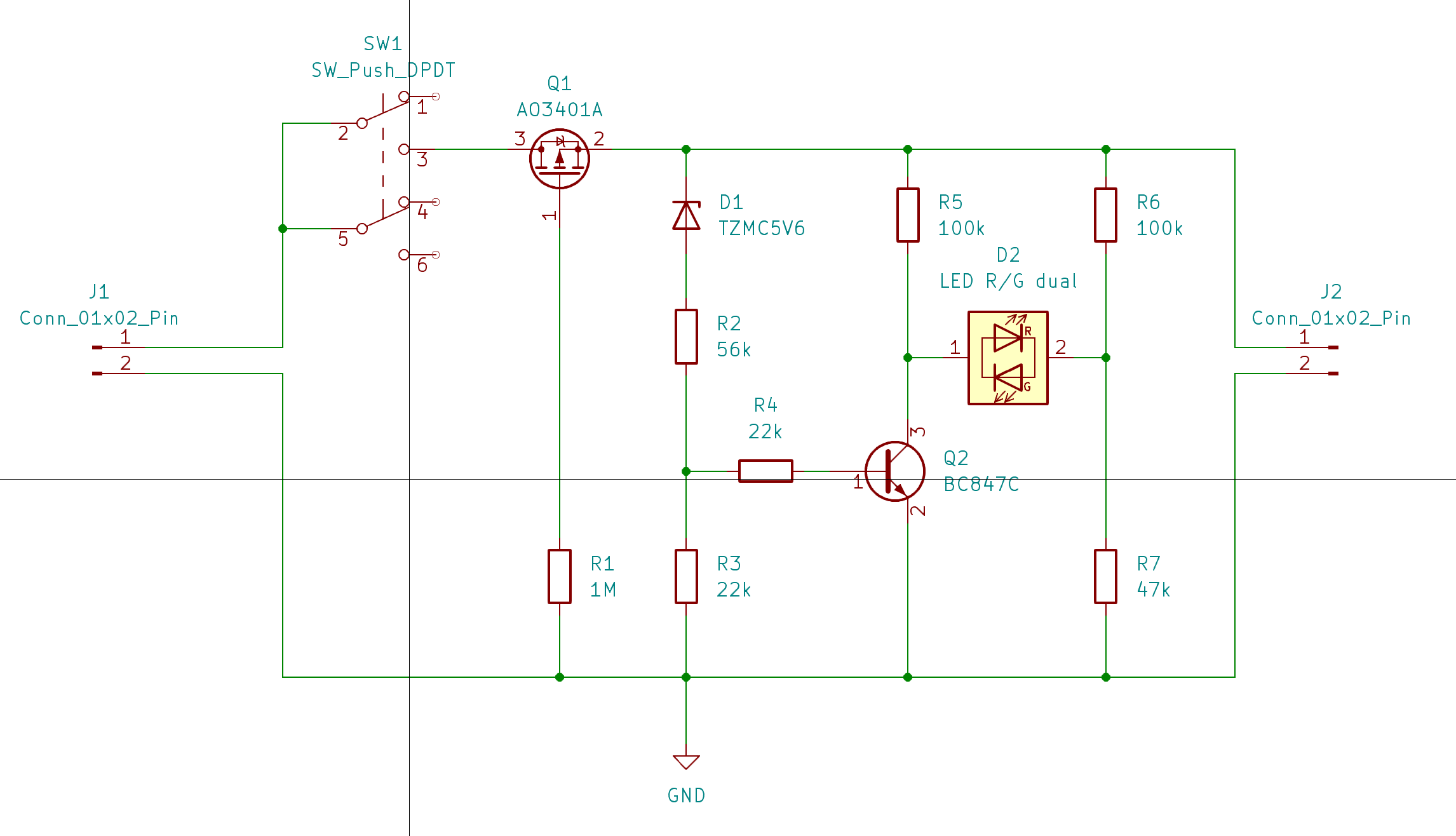

Alternative analoge Lösung (siehe angehängte Datei):
Für eine kleine 3.000V Referenzspannungsquelle mit einem MAX6071 habe
ich kürzlich eine mini Analogschaltung gebastelt. Aber das hat eine
leicht andere Anforderung: Hab hier ein Sackerl mit 1000 rot/grün
reverse LEDs rumliegen. Also quasi antiparallel geschaltet. Grün solls
leuchten wenn die Spannung ok ist, rot wenn Bats low sind. Bats sind 2x
14500 LiIon. Zieht ca 120µA. Ist nicht perfekt, weil es nicht
Schmitt-Trigger artig umschaltet, sondern dazwischen 50mV lang die LED
aus bleibt, aber für meinen Anwendungsfall reicht das.

Da ist die analoge Lösung, hhinz und laberkopp nannten den ICL7665,
einfacher zu beherrschen. Weil sie mich interessiert hat, habe ich sie
aufgebaut und angepasst. Stromaufnahme um 4µA.
um das Thema abzuschliessen...
Ich habe von Manfred (pruckelfred) eine sauber aufgebaute Schaltung mit
dem ICL7665 erhalten.
Habe mir die gewünschte Warnschwelle eingestellt und die Platine in den
Futterautomaten eingebaut.
Funktioniert einwandfrei.
An dieser Stelle nochmals einen herzlichen Dank an Manfred für die
Bereitstellung der fertig aufgebauten Platine.
Zusätzlich noch eine Low Current LED als Betriebsanzeige verbaut.
Man sollte gar nicht glauben ab welchem Strom solche LED's bereits schön
sichtbar leuchten.
Ich gönne der LED gerade mal ca. 50uA.
Das reicht in diesem Fall völlig aus.
Schalte ich den Automaten aus vergehen ca. 1,5 Minuten bis die LED
wirklich ausgeht.
LG Martin
Danke, dass Dir der Aufbau gefällt.
Schön zu hören, dass die nun nicht irgendwo verstaubt und ihre Anwendung
gefunden hat. Versucht die Katze dann, die pinke LED zu jagen oder hast
Du eine andere verwendet?

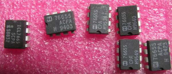

... nachdem vorweg der 7665 gestorben war, ärgerlich. Niemand weiß, wie
der Chinese die Dinger mißhandelt hatte, bevor sie zu mir kamen, waren
ja ausgebaute ICs.
