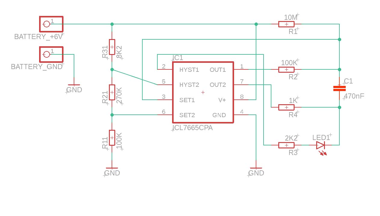

Michael B. schrieb: > ICL7665 frisst 3uA. Und er vergleicht eine Spannung und kann mit dem > zwieten OpAmp dann eine LED zum blitzen bringen. > > Ausserdem läuft er 1.6V. klingt interessant, wieviele und welche bauteile bräuchte ich da? grüsse joachim

> ICL7665 frisst 3uA. Mit Beschaltung etwas mehr und leider ist der Kumpel recht teuer. Sowas in der Art habe ich letztes Jahr gemacht, das auf 4,5V anzupassen und auf den Pieper zu verzichten, sollte kein Problem sein: Beitrag "Bastelaktion: Akkuüberwachung mit ICL7665"

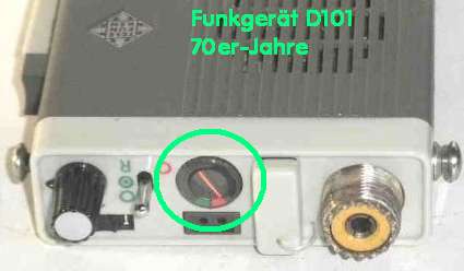

Matthias S. schrieb: > Eine sehr genaue Spannungsanzeige kann man auch analog machen, Früher gab es runde Drehspulinstrumente um 10..15 mm als Batterieanzeiger, einfach nur grün-rot skaliert. Will heute scheinbar niemand mehr fertigen, seit Elektronik billiger als Fenmechanik geworden ist.
#6135802
Manfred schrieb: > Früher gab es runde Drehspulinstrumente um 10..15 mm als > Batterieanzeiger Wollte ich auch gerade empfehlen. Da kommt man mit ca. 50µA aus.
#6135818
Stefan ⛄ F. schrieb: > Manfred schrieb: >> Früher gab es runde Drehspulinstrumente > Wollte ich auch gerade empfehlen. Wo bekommst Du sowas aktuell gekauft?

Alex R. schrieb: >> Beitrag "Bastelaktion: Akkuüberwachung mit ICL7665" > > deine schaltung hat aber recht viele bauteile. Deine Shift-Taste ist kaputt! Meine Schaltung ist als Anregung zu verstehen, die man für den gewünschten Zweck abspecken könnte. Ich habe zwei Stufen gebaut: Unterhalb xx Volt Blinken, noch weiter runter zusätzlich Piepen. Stefan ⛄ F. schrieb: > Man könnte einen fertigen Piezo Summer mit einem CD4060 als > Intervalltimer ansteuern, damit er piep.......piep.......piep macht. Anstatt dieses Exoten habe ich das mit einem 4093 gemacht. Hat den außer RCA überhaupt jemand den 4060 gefertigt? Alex R. schrieb: > die leds brauchen schon viel strom, aber wenn sie binkt, > dann wärs nicht so wild. Aus genau diesem Grund habe ich meine LED in Reihe mit einem Kondensator geschaltet: Sie startet relativ hell und klingt dann langsam aus, das kann ich sehr gut sehen und habe dennoch einen erträglichen Verbrauch. Der Vorschlag von Michael B. (laberkopp) sieht sehr interessant aus, sollte man sich mal real angucken! Dieter schrieb: > 3) Mit der Blitzschaltung gemäß Posts 08.02.2020 10:24 diese nur für > kurze Flashes unter Strom setzen. Suche bitte noch exotischere Bauelemente, die kaum jemand kennt und für den Bastler unbeschaffbar sind. Das Blitzen (Buzzword Flashen) einer LED kann man mit üblicheren Teilen erreichen. ----- Wenn ich das richtig einschätze, suchst Du eine fertig direkt nachbaubare Schaltung, das wird schwierig und ich glaube kaum, dass die hier geboten werden wird.

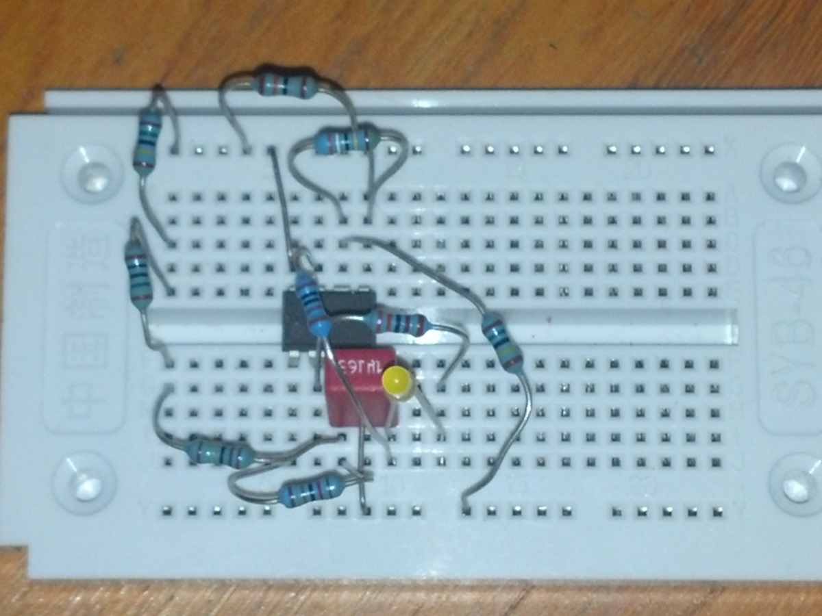

Alex R. schrieb: > wie würde die komplette schaltung für die spannungsüberwachung aussehen

Blitzt eine LED mit 1mA (Tastverhältnis 1%, durch 15M/150k) wenn die Spannung unter 4.5V sinkt und stoppt wenn die Spannung wieder über 4.6V steigt.

Teo D. schrieb: > Welche Kondensatortype soll er den nehmen Ich habe es mit 1uF/63V Wima MKS2 ausprobiert.

MaWin schrieb: > Bat --+------+-----15M--------+ > | | | > 100k +-------+ | > | | OUT1|--150k------+ > +--|HYST2 | | > | | SET1|------------+ > 3M2 |ICL7665| 1uF > | | HYST1|--2k2--|>|--+ > +--|SET2 | LED | > | | OUT2|--1k--------+ > 1M3 +-------+ > | | > GND --+------+ > Blitzt eine LED mit 1mA (Tastverhältnis 1%, durch 15M/150k) wenn die > Spannung unter 4.5V sinkt und stoppt wenn die Spannung wieder über 4.6V > steigt. super, genau sowas brauch ich! vielen dank! ich werd dann gleich mal das IC bestellen und dann zusammenbauen. ich würde 2 versionen basteln, eine mit und eine ohne blitzen(also nur leuchten). aus interesse, wie schnell blitzt die led? kann ich das bei bedarf verändern? wenn ja wie? welche LED soll ich verwenden, welche ist am hellsten beim geringsten strom? Teo D. schrieb: > Welche Kondensatortype soll er den nehmen? Mit ~4,5V/15MOhm ist man da > ja schon nahe an Reststrom o. sogar darunter. hinz schrieb: > Folie ist angesagt. ok ich bestell einen folien kondensator dazu. grüsse und danke für die hilfe! joachim

Alex R. schrieb: > wie schnell blitzt die led? kann ich das bei bedarf verändern? wenn ja > wie? Ca. 1 Sekunde. 1uF Kondensator, 15M und 150k Widerstand. Dieter schrieb: > Die LED wäre schön hell Bei weisser oder blauer oder echtgrüner statt roter gelber grüner LED aus 2k2 eher 1k machen damit es bei 1mA bleibt (Average 10uA).
MaWin schrieb: > Ca. 1 Sekunde. > > 1uF Kondensator, 15M und 150k Widerstand. also der kondensator macht die frequenz und das verhältnis von 15M zu 150K ist die pulslänge, korrekt? als beispiel, wenn ich den kondensator auf 100nF ändere, ist dann die frequenz ca 10Hz? und wenn ich z.B. das verhältnis auf 15M und 1,5M ändere, wird die pulslänge dann 10x länger ? MaWin schrieb: > Ich habe es mit 1uF/63V Wima MKS2 ausprobiert. auch aus interesse als vergleich von datenblatt und echter schaltung, könntest du bei deiner steckbrett schaltung mal den strom messen? also im ruhe zustand und im blitzmodus ? (sofern du uA messen kannst) ist superinteressant! grüsse und danke für die hilfe! joachim
#6138863
Alex R. schrieb: > könntest du bei deiner steckbrett schaltung mal den strom messen 11.2uA im Schnitt und 3.2uA wenn die LED aus ist. Alex R. schrieb: > und wenn ich z.B. das verhältnis auf 150M und 1,5M ändere, wird die > pulslänge dann 10x länger Wahrscheinlich nicht, weil, wie die anderen schon bemerken, die 15M schon an der Grenze des Leckstroms vom Kondensator kratzen. Langsamer Blitzen also eher durch grösseren Kondensator. Aber bei verkleinerung wirds schneller, passt schon. Bei ungünstigen Werten (vor allem der 1k (Hysterese) und 2k2 (Strom für Hysterese) bleibt es auch einfach mal stehen.
MaWin schrieb: > 11.2uA im Schnitt und 3.2uA wenn die LED aus ist. also deine schaltung ist echt genial, 11uA bei blitzmodus ist fast "nix". ich habe die schaltung mal ins eagle eingegeben und einige werte geändert, ich möchte sie so klein wie möglich bauen. einen 15M Widerstand konnt ich nicht finden in 0204 grösse, ausserdem wär eine höhere frequenz besser sofort sichtbar und auch der kondensator von der baugrösse her kleiner. auch den spannungsteiler hab ich etwas verkleinert, weil ich da bereits einige widerstände da hab, oder verbrauchen diese kleineren werte zuviel strom im ruhemodus? könntest du kurz mal drüberschauen(bild) ob ich einigermassen brauchbare werte verwendet habe? der stromverbrauch darf im blitzmodus ruhig ein wenig höher sein. grüsse und danke für die hilfe! joachim
Alex R. schrieb: > verbrauchen diese kleineren werte zuviel strom im ruhemodus? Nein, nicht mal wirklich wenn du da 1Ohm nimmst. :)
