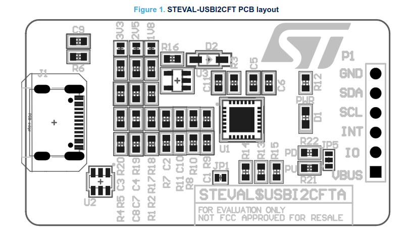

STMicroelectronics STEVAL-USBI2CFT - USB-zu-I2C-Konverter auf FTDI-Basis.
Mit dem „STEVAL-USBI2CFT“ schickt STMicroelectronics ein Entwickler-Werkzeug ins Rennen, das überraschenderweise nicht auf einem hauseigenen Chip basiert. Für die eigentliche Interface-Funktion setzen die Franco-Italiener stattdessen auf einen Chip aus dem Hause FTDI.
Bildquelle: STMicroelectronics.
Sinn des per se nicht wirklich in das ST-Programm passenden Evaluationsboards ist die „Vereinfachung“ der Realisierung von auf dem QI-Standard basierenden Ladeschalen. Interessant ist außerdem, dass die Wahl des Spannungsbereichs - unterstützt wird 1.8V, 2.5V und 3.3V - über eine Lötbrücke erfolgt: Warum ST hier nicht auf einen DIP-Schalter gesetzt hat, ist unerklärlich.

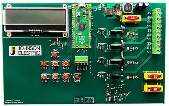

Johnson Electronics: Raspberry Pi Pico als „Basis“ für Evaluationsboard.
Der Solenoid-Spezialist Johnson Electronics bietet ebenfalls ein „exotisches“ Evaluations Produkt an. Das um rund € 200 erhältliche Solenoid Demonstration Board präsentiert sich wie in der Abbildung gezeigt.
Bildquelle: Mouser.
Hervorzuheben ist an dieser Platine vor allem, dass man im Hause Johnson als „Hauptprozessor“ bzw. Steuerelement auf einen Raspberry Pi Pico setzt.
> ist unerklärlich.
Doch, das ist erklärlich: Lötbrücken kosten kein Geld (nur
Layoutkosten), DIP-Schalter oder Steckbrücken aber kosten Geld.
>> ist unerklärlich.
ja, schon. Aber wir reden hier von einem Evalboard, das einige mehr
kosten würde...

von Niklas G. (erlkoenig) Benutzerseite
Das Johnson Eval Board sieht ja schlimm aus... Wie ein Hobbyprojekt. So
viel freier Platinenplatz, THT-Bauteile, und mangelnde Layout-Kenntnisse
machen offenbar die Verwendung des MCU-Evalboards nötig (statt den
Controller einfach direkt aufzulöten).
Das offenbar von Mouser stammende Foto ist anscheinend ein Screenshot
irgendeines Katalog-Tools, unten mittig im Foto sind Vorschau-Bildchen
der Produktbilder eingeblendet?!
Stark professionell.
von Carsten W. (eagle38106)
Ach, Du kennst Dich wohl nicht mit professioneller Schaltungstechnik
aus? Das is alles eine Kostenfrage! Und time-to-market.
Wenn man ein Modul verwendet, dann deswegen, weil es in Stückzahlen
günstiger als die Einzelteile zu bekommen ist, oder weil man die eigene
Leiterplatte in einer günstiger zu fertigenden Klasse produzieren lassen
kann. Und auf einem Eval-Board darf ruhig etwas mehr Platz sein.

von Joe (Gast)
China-Produkte werden einfach ausgelassen. Deine Vorstellungen sind mir
generell zu teuer. 200.- für ein Entwicklungsboard mit Pico Platinchen?
Mit welchem Recht verlangt Johnson Electric derartige "Spezialpreise"
und welcher der vielen Hobbyisten kann damit was anfangen und bezahlen?
Ich finde sowas solltest du groß als "für Profis" im Titel deklarieren.
Fühle mich leicht verarscht.
von Gerald B. (gerald_b)
>> ist unerklärlich.
Na ja, andererseits ist ein DIP Schalter oder Jumper schnell mal
verstellt - und es folgt ein langes Gesicht, weil irgendwo der magische
Rauch entwichen ist.
Das Manual liest man ja bekanntlich erst, wenn man nicht mehr weiter
kommt, oder es zu spät ist (je nachdem, was eher eintritt).
Eine Lötbrücke stellt da vielleicht eine bewußt höher gesteckte Hürde
dar, da man zum Löten die Schaltung eher spannungafrei macht, als an
einem Mäuseklavier rumzustellen ;-)
von Falk B. (falk)
"Der Solenoid-Spezialist Johnson Electronics bietet ebenfalls ein
gezeigt."
So ein triviales Brett für die Ansteuerung von ein paar ollen
Hubmagneten für 200 Dollar? Ist das Inflation oder was? ;-)
