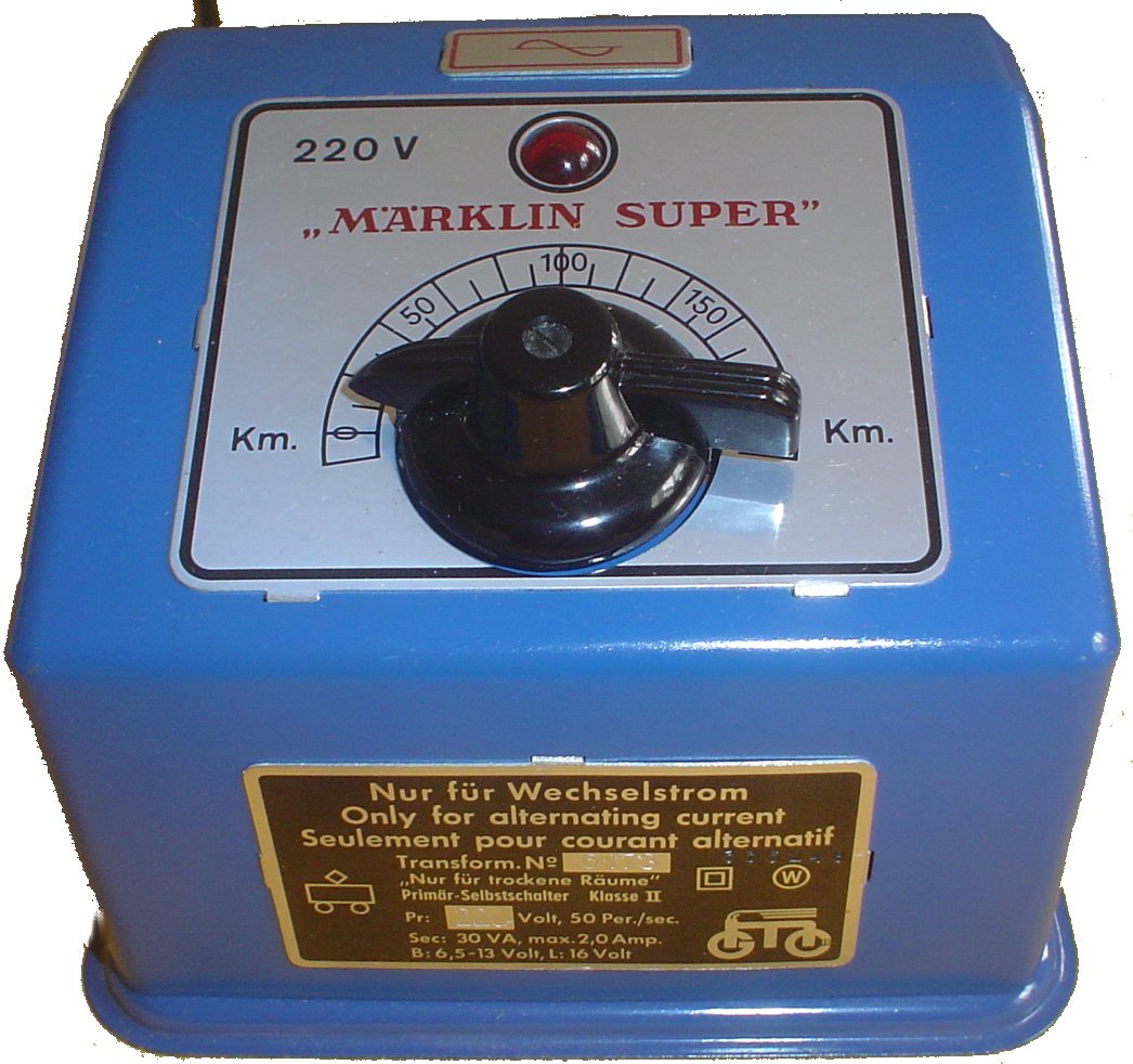

Hallo Allerseits,
an einen Märklin-Trafo mit 0-B: 6-16/24V~ habe ich einen
Brückengleichrichter, einen L7805CV Festspannungsregler für 5Volt und
einen Elko angeschlossen, um damit einen LED-Streifen mit Strom zu
versorgen.
Im regelbaren Bereich des Trafos 0-16 Volt funktioniert alles ganz
ausgezeichnet - der L7805CV liefert kontinuierlich seine ungefähr 5 Volt
egal was am Trafo-Regler eingestellt wird. Wenn ich jedoch einige Male
kurz auf die 24 Volt Spannung schalte, wird der L7805CV beschädigt.
Für den L7805CV  wird im Datenblatt eine Vmax = 35 Volt angegeben.
Was muß ich noch beachten, damit dieser Festspannungsregler die 24 Volt
Spannung schadlos übersteht ?

von Uwe K. (uwe_5v)
Hallo Ralf, Enrico und Stefan,
danke erstmal.
Hier kommen die gemessenen Werte ..
nur Brückengleichrichter: 5,8 V bis 15,5 V | 25,7 V
Brückengleichrichter mit Elko 1.000  µF (35 Volt): 7,8 V bis 22,8 V |
38,1 V
Ja, die maximale Eingangsspannung wird mit 38,1 V überschritten.

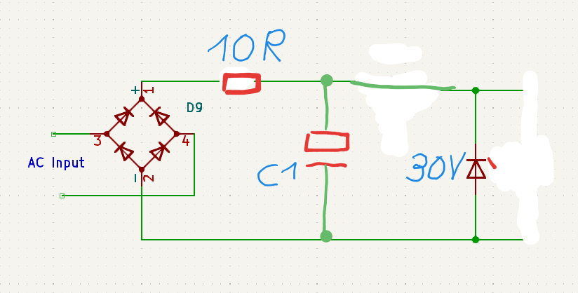

Von solchen Phänomenen war mir nichts bekannt (grins).
Enrico E. schrieb:
> Zur Sicherheit kann man noch eine 24V Z-Diode mit einem 100R Widerstand
> zwischen Gleichrichter und Elko schalten.
Könnte das mein Projekt retten oder gibt es dafür eine andere Lösung?
Lothar M. schrieb:
> also (28V-1,2V)*1,41 = 38V.
Uwe K. schrieb:
> die gemessenen Werte ...  38,1 V
Da habe ich aber mal gut geschätzt...  ;-)
Uwe K. schrieb:
Rechne mal, welche Spannung an diesen 100 Ohm bei 40mA abfallen würde:
100R*0,04A = 4V. Wieviel bliebe also bei 7,8V und 4V Spannungsabfall
noch für den Spannungsregler?
Mein Ansatz wäre eher eine 8V2 Z-Diode und ein Emitterfolger zur
Spannungsstabilisierung.
Ich würde da einfach die Eingangssspannung des Spannungsreglers mit
einer dicken Z-Diode auf knapp über 30V begrenzen. Der Trafo brummt dann
zwar ein wenig, aber der kann das schon ab.
https://www.reichelt.de/ch/de/zenerdiode-30-v-5-w-case-017aa-1n-5363bg-ons-p219635.html?&trstct=pol_4&nbc=1

von Uwe K. (uwe_5v)
Hallo Lothar,
Sollte es in diesem Fall eine 30V Z-Diode sein oder kann ich genau so
gut eine 20V oder 10 Volt verwenden?

Uwe K. schrieb:
> oder kann ich genau so gut eine 20V oder 10 Volt verwenden?
Schalte beide Z-Dioden einfach in Serie. Dann hast du auch 30V.

Kommt auf das Alter des Märklin-Trafos an. Ich hatte einen, der vor 40
Jahren schon sehr alt war (im Metallgehäuse, mit Bakelitknopf), bei dem
hat man den Drehknopf zur Fahrtrichtungsumkehr gedrückt.
(Bild siehe Anhang)
Vielleicht hast Du das ja im Laufe der Jahre vergessen. Bei obigen
Trafo ist auf der Skala extra ein Teilstrich links von Null zu
sehen, der für die Fahrtrichtungsumschaltung da ist.
von Maxim B. (max182)
Am besten ersetzt du 7805 für einen Schaltmodul, z.B. von Traco, es gibt
welchen bei Reichelt. Z.B.TSR 1-4865WI arbeitet bei 9 - 72 VDC und gibt
bis 1 A aus. Somit bist du garantiert in zulässigen Grenzen. Das Modul
ist genauso einfach zu verwenden wie 7805. Als Bonus viel weniger Wärme,
die abgeleitet werden sollte.
von Harald K. (kirnbichler)
Nein:
> Das große Modell der 50er Jahre war mit der Artikelnummer 280A
> ab 1949 in neuer, blauer Farbgebung erhältlich. Die Aufschrift
> “MÄRKLIN SUPER” und das wuchtige Erscheinungsbild liessen schon
> von aussen die kraftvollen 30VA gut zur Geltung kommen.
> Das Kraftpaket kostete damals stolze 40 DM.
> Die Umschaltung der Fahrtrichtung erfolgt bei diesem Transformator
> durch Niederdrücken des Fahrtreglers. Ein großes, rotes Kontrolllicht
> zeigte den Betrieb an. Produziert wurde diese Variante bis 1954.
Quelle (auch für das Bild):
https://tischbahn.de/blechkameraden-transformatoren-der-50er-jahre-im-ueberblick/

von Uwe K. (uwe_5v)
kurz vor Weihnachten belebt das Thema Märklin und Modellbahn ungemein
Wie von  Enrico und Lothar empfohlen, möchte ich gerne eine Z-Diode als
Spannungsbegrenzer erproben. Im Netz finde ich darüber Einiges - aber
nichts Genaues.
Daher hier meine Frage: kann ich die 30V Z-Diode hinter dem
Brückengleichrichter anordnen und es werden niemals die 30V nach oben
überschritten? Beliebige Spannungen unterhalb von 30V können aber
passieren?
Step down Module habe ich bereits einige mit Erfolg eingesetzt - auch zu
LED-Beleuchtungszwecken. Dabei habe ich konstante
Gleichstrom-Spannungsquellen eingesetzt.
> passieren?
Naja, Z-Dioden brauchen einen Vorwiderstand und dann begrenzen sie alles
über ihrem Nennwert, aber nicht ganz perfekt. Es könnten auch mal 31V
werden. Das spielt aber hier keine Rolle.
Unterhalb von 30V liegt aber der Vorwiderstand noch in Reihe und an dem
hast du immer einen Spannungsabfall U = R×I.
Der Vorwiderstand muss den Maximalstrom durch die Z-Diode limitieren und
wird benötigt, reduziert aber eben unterhalb immer um den genannten
Betrag die Spannung.
von Enrico E. (pussy_brauser)
Uwe K. schrieb:
> Kann ich die 30V Z-Diode hinter dem Brückengleichrichter anordnen und es
> werden niemals die 30V nach oben überschritten? Beliebige Spannungen
> unterhalb von 30V können aber passieren?
Genauso ist es. Damit der Trafo und die 30V Z-Diode ein wenig entlastet
werden kannst du noch einen 10 Ohm Widerstand, oder weniger in die
Zuleitung legen (10R bedeuten allerdings 1,6V Spannungsfall bei einem
Strom von 160mA). Das RC-Glied wirkt dann wie ein Tiefpass und hält
Spannungsspitzen vom Eingang des Festspannungsreglers fern.
Knopf drücken habe ich auch in Erinnerung, aber der müsste rot gewesen
sein.
von Klaus H. (hildek)
> sein.
Ja, aber der war dann gegenüber dem Zeiger deutlich verlängert. Wie hier
abgebildet: https://tischbahn.de/wp-content/uploads/2006/08/278a.jpg

von Uwe K. (uwe_5v)
Hallo und ein frohes neues Jahr 2024,
jetzt soll es an dieser Baustelle weiter gehen.
Eine 30 V z-Diode ist inzwischen bei mir eingetroffen und ich habe
angefangen auf einem "Steckbrett" die Schaltung vom  Enrico E.
Beitrag "Re: Festspannungsregler L7805CV Vmax=35 Volt?" aufzubauen. Der
richtige Einbau der z-Diode bereitet mir Schwierigkeiten. Zu 50% baue
ich die z-Diode verkehrt herum ein und sie geht kaputt. Die Seiten im
Internet, die sich damit beschäftigen, sind für mich verwirrend.
Daher hier meine direkte Frage: der weiße Strich an der z-Diode - muß
woran angeschlossen werden?
von Fred F. (fred08151)
An +
von Rainer W. (rawi)
Uwe K. schrieb:
> Eine 30 V z-Diode ist inzwischen bei mir eingetroffen ...
Welche Leistung?
Der Strich an der Z-Diode kommt dorthin, wo im Schaltplan das Symbol der
Z-Diode seinen Balken (=Strich) hat, genauso wie bei anderen Dioden
auch.
von Uwe K. (uwe_5v)
diese z-Diode ist für 30V ausgelegt und verträgt 5 Watt.
von Harald W. (wilhelms)
Ja, aber nur Mit Kühlkörper.
von Uwe K. (uwe_5v)
Hallo Allerseits,
ich habe die Schaltung gemäß des Planes von Enrico E.
Beitrag "Re: Festspannungsregler L7805CV Vmax=35 Volt?" aufgebaut. Die
z-Diode wie im Plan eingesetzt. Bis jetzt funktioniert alles wie
gewünscht. Die LEDs leuchten schön bei der Ausgangsspannung von ca. 5V
des Reglers und der Regler wird nach dem Einbau der z-Diode nicht mehr
von der Umschaltspannung des Märklin Trafos erstört.
Mit einem IR-Thermometer habe ich die Temperaturen der einzelnen
Bauelemente nach 15 Minuten Betriebszeit bei mittlerer Trafostellung
gemessen. Der Widerstand, der Elko und die z-Diode bleiben auf
Zimmertemperatur von 23°C. Der Regler erwärmt sich bis auf 28°C.
Vielen Dank an alle hier im Forum, die mir geholfen haben.
Mein Beitrag kann auf ERLEDIGT gesetzt werden, falls diese Möglichkeit
