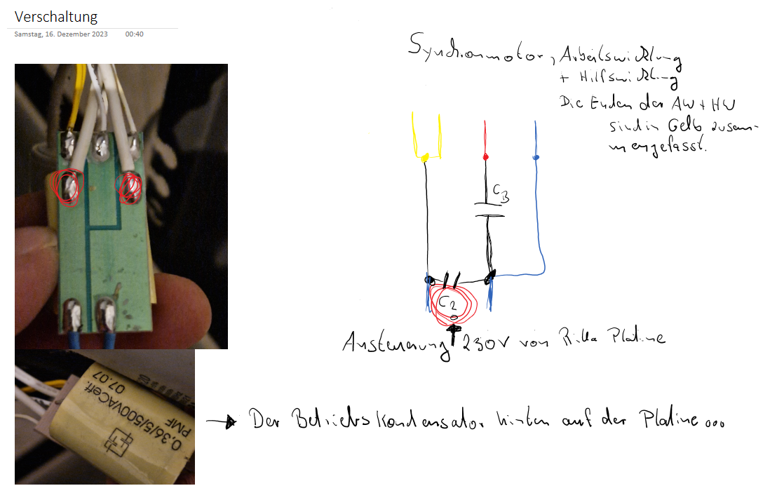

Hallo Leute,
Ich verzweifle an einem Kondensator da ich nicht herausfinde was er
macht. Vielleicht könnt ihr mir helfen ...
Es geht um einen Schneckenantrieb in einem Pelletofen. Das ist ein
BERGER LAHR RSM 63/8 FG. Ein Synchronmotor mit Baugröße 63 und 8
Poolpaaren, 230V bei 50/60Hz, 375/450 U/min bei 50/60 Hz. Ein
Betriebskondesator von 0,36µF ist vorgeschrieben. Dies passt auch alles.
Den Betriebskondesator mit 0,36µF finde ich auch auf dem Layout, das ist
der Elko hinten auf der Platine (siehe Bild). Aber was macht dieser 2.
Kondensator mit 3,15µF zwischen L1 und N also der Ansteuerung für die
Platine ???
Für Infos besten Dank ...

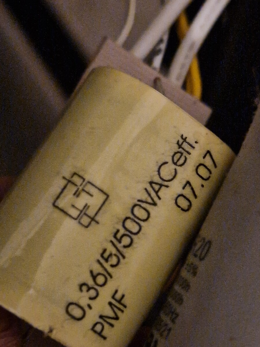

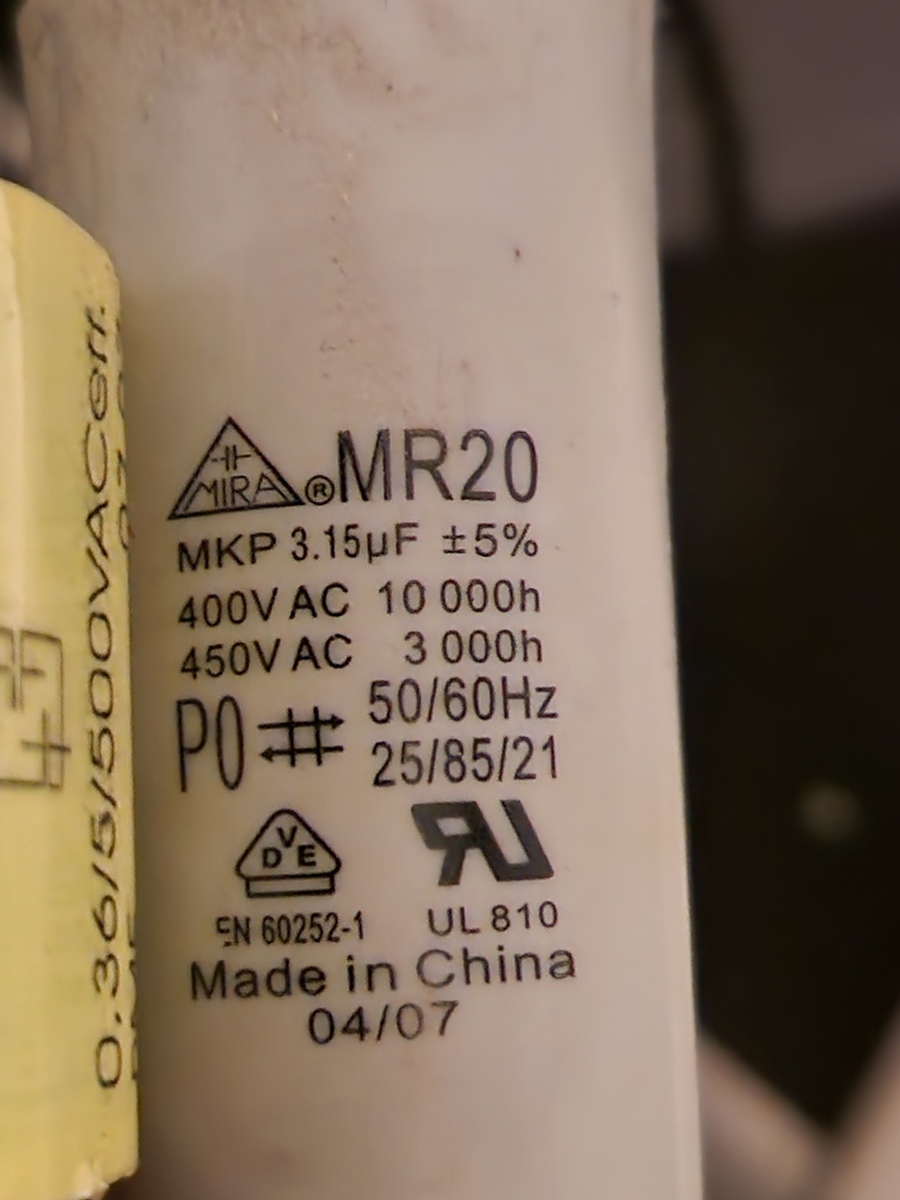

Falls Du den gelben auf den Fotos meinst, das ist kein Elko.
Der weiße ist auch kein Elko, MKP steht bei WIMA (deutscher Hersteller)
f. metallisierter Folienkondensator Polypropylen Sicherheitsklasse X2.
Solche dienen als Anlaufkondensator aka Betriebskondensator aka
Motorkondensator, je nach Motorschaltung.
Das steht auch bei Wima nicht automatisch für X2.

von Michl (flyer99)
Erstmal vielen Dank für die vielen Antworten.
@Carlos
Natürlich hast du recht, sind jeweils MKP und MKP/PMF. Ich schrieb aus
faulheit versehentlich allgemein Elko ...
Kein Drehstrom, Phase und N.
Salamitaktik ist natürlich quatsch und mag ich selber nicht, es ist ein
Rika Rio Pelletsofen im Wohnzimmer und bei dem Motor mit den 2
Kondensatoren geht es um den Schneckenantrieb. Einen Schaltplan gibt es
nicht, deswegen habe ich so viele Infos wie möglich mit reingepackt und
die Verschaltung auf der kleinen Platine mit den 2 angelöteten
Kondensatoren nachgezeichnet.
Also von der Rika Hauptplatine gibt es einen Ausgang für die
Förderschnecke, das sind die unteren 2 blauen Adern welche an die kleine
Platine im Bild gehen. Hier liegt für eine bestimmte Zeit die Spannung
230V an und die Schnecke dreht und fördert somit Pellets in den
Brennraum.

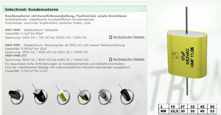

Der gelbe Kondensator ist von der Firma Selectronic, dieser Typ aber
nicht mehr gelistet und im Internet wurde ich nicht fündig. Ich werde
die mal anschreiben ...

von Thomas R. (thomasr)
Hm, so eine Kombination habe ich noch nie gesehen.
Kleine Betriebskondensatoren sind ja völlig normal weil von der
Motorgröße/Leistung abhängig aber ein so großer Enstörkondensator? In 5%
wäre der auch unnötig teuer.....
Kann mir da jemand die Zusammenhänge erläutern?

Thomas R. schrieb:
> Ein Kondensator dieser Bauart und diesem Kapazitätswert an dieser Stelle
> ist ganz sicher KEIN Entstörkondensator.
Was denn sonst?
> Bis zu welcher unteren Grenzfrequenz soll der denn dämpfen?
> Und vor allen Dingen: welche "Funken" denn?
Genau deshalb: den hat einer eingebaut, der keine Ahnung hatte, was er
da tut. Und sich deshalb locker um eine Zeherpotenz verhagelt.
Die Alternative ist Schlamperei: der Kondensator wurde samt Wert von
irgendwoher da in den Schaltplan reinkopiert und keiner hat sich was
dabei gedacht.
Die zweite Alternative ist, dass von den Dingern ein Restposten mit
10000 Stück aufgekauft wurde, und die einfach da verbraucht wurden, wo
sie nicht "stören".
Denn auch Blindleistungskompensation ist bei so einem winzigen Motörchen
mit grade mal 11W eigentlich nicht angesagt:
- https://www.pollin.de/productdownloads/D310683D.PDF
Und wenn schon, dann nicht mit einem kapazitiven Blindwiderstand, der
den induktiven Strom locker um das 5-fache "überkompensiert".
Michl schrieb:
> Bei dieser Aktion tauchten die 2 Kondensatoren für die Schnecke auf, da
> diese beiden gelötet sind
Ich würde interessehalber mal den C2 (einpolig) ablöten und schauen, was
passiert. Mit >>99% Wahrscheinlichkeit merkt man gar nichts vom
fehlenden Kondensator.
von Michl (flyer99)
Nur zur Vollständigkeit ..
Habe von der Firma BERGER POSITEC (ehemals BERGER LAHR) eine Antwort
bekommen.
Meine Frage: "Ist der zweite Kondensator relevant, bzw. was ist dessen
Aufgabe?"
Die Antwort:" Die zweite Komponente ist ein Entstörkondensator (X oder Y
Kondensator), der zwischen zwei Phasen oder zwischen Phase und
Nullleiter eingesetzt wird, um Störsignale zu dämpfen, die in diesem
Fall vom Motor abgegeben werden und sonst ins Stromnetz gelangen würden.
Dieser Kondensator sollte nicht zwingend notwendig sein und wird i.d.R.
von uns auch nicht bereitgestellt.
Zur Anschlussbelegung der Lötkontakte bzw. der dargestellten
Schaltungsskizze kann ich leider keine Auskunft geben."
Bedeutet somit für mich das dieser 2. Betriebskondensator nicht für den
Motor von der Firma Berger Lahr benötigt wird sondern nur
vorsichtshalber von der Firma Rika hinzugefügt wurde, ebenso die kleine
Platine. Somit KÖNNTE auch sein das die Kapazität falsch berechnet wurde
vom Ofenhersteller ...

von Sascha (sas)
Hallo, bin neu hier im Forum und habe an meinem Pelletofen (Ohlsdorf
-LIMA-)
auch einen defekten Kondensator der Fa. Selectronic 0,36/5/500VA PMF,
siehe Bild.
Leider habe ich bisher keine Bezugsquelle dafür finden können.
Habe gelesen, das sie eine Anfrage an die Fa. BERGER POSITEC gestartet
haben, kann man diesen Kondensator dort noch kaufen?
Wenn ja, haben sie vielleicht einen Ansprechpartner bzw. eMail Adresse
für mich?
Sascha schrieb:
> 0,36/5/500VA PMF
Das sind keine 500VA, sondern 500VACeff. = 500 Volt AC effektiv.
Siehe auch den Beitrag "Frage: Was ist das für ein (Entstör) Kondensator?"
Dort ist ein Link zum Hersteller drin.
von Michael B. (laberkopp)
Sascha schrieb:
> -LIMA-)
> siehe Bild.
Warum willst du denselben Schrott nochmal ?
Nimm einen guten 0.36uF Motorbetriebskondensator.
Selbst 0.33uF sind aber gerade schwer beschaffbar
https://www.mouser.de/c/passive-components/capacitors/motor-start-capacitors-motor-run-capacitors/?capacitance=0.33%20uF&product=Motor%20Run%20Capacitors&voltage%20rating%20dc=500%20VDC
Von 0.33 bis 0.39 würde ich trotz 5% Toleranz des Originals akzeptabel
finden. Als Rettung gingen 2 0.68uF in Reihe oder 2 0.18uF parallel.
von Michl (flyer99)
Hallo Sascha,
Ich habe eine Email an info@selectronic-kondensatoren.de geschrieben und
bekam freundlicherweise 2 Stück kostenlos zugesandt. Sehr freundlicher
Kontakt ...
Nachdem ich Ersatz hatte habe ich den alten ausgelötet und geprüft, der
hatte noch 0,34uF, also fast noch in der Toleranz. Empfinde den
Kondensator also nicht als Schrott wenn er fast 17 Jahre überlebte. Die
Schnecke lief ja auch noch. Jetzt ist ein neuer drinn und alles Schick.
Den 2. Kondensator habe ich nicht mehr verbaut und die Schnecke läuft
tadellos.
von Manfred P. (pruckelfred)
Streiche "fast". Zusammen miz der Genauigkeit Deiner Messung ist der in
Ordnung.
