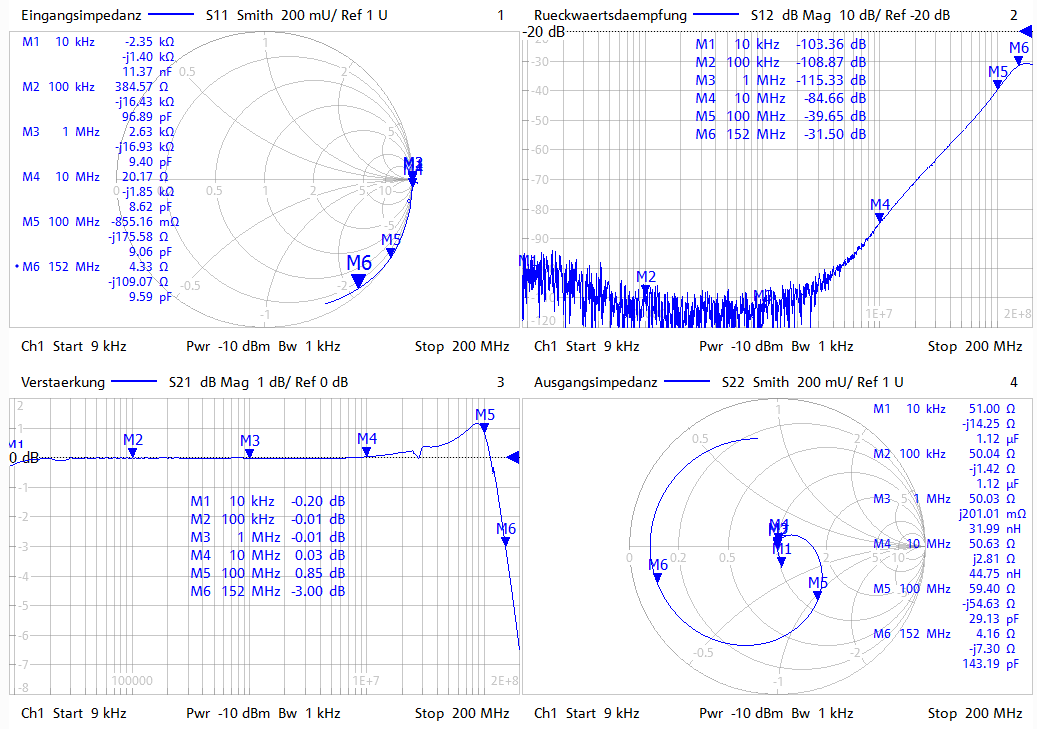

Ich habe die Tage eine Verstärker der für Magnetische Loop-Antennen gedacht ist, am Netzwerkanalysator vermessen.
Beworben wird das Gerät als "High Impedance Amplifier Small Loop Antenna Built-In 800mah Battery 1Hz-300MHz 5V 600mA for HackRF One for SDR Walkie Talkie".
Drin steckt vermutlich ein OPV, ein kleiner Akku und eine USB-Ladeschaltung.
Am VNA lassen sich auf Knopfdruck die Eingangsimpedanz (S11), die Ausgangsimpedanz (S22), die Verstärkung (S21) und die Rückwärtsdämpfung (S12) ermitteln. Die Messung ist oben angehangen. Die Werte sehen insgesamt sehr brauchbar aus, nur die Verstärkung geht nicht bis zu den beworbenen 300 MHz, sondern endet bei mir schon bei ca. 150 MHz.
Hat jemand eine Idee, wie man (einfach) die Rauschzahl des Verstärkers ermitteln kann?

Hi Rick, ich habe den "Verstärker" auch, gemessen mit NanoVNA geht er bis 180 MHz (-3dB). Gut finde ich die Akku-Stromversorgung, weil störungsarm. Als Loop Verstärker will ich ihn auch einsetzen, und zwar für VLF und niedriger. Er wird sich hoffentlich am 24.12. für SAQ bewähren ... ;)
Die untere Grenzfrequenz muss ich noch bestimmen, ich sehe bei dir -0,2dB @ 10 kHz. Mal schauen, was da drunter noch geht.

Der VNA geht erst ab 9 kHz los. Daher ist der Wert bei 10 kHz mit einer gewissen Vorsicht zu genießen. Aber von 1 Hz noch oben hin, kann man die Verstärkung auch problemlos mit Signalgenerator und Oszi messen.

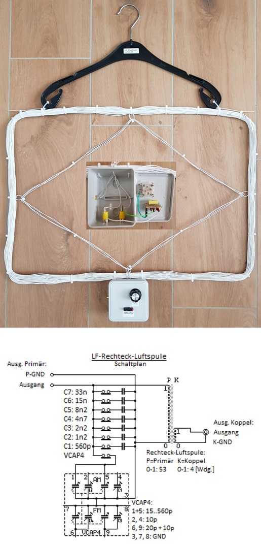

Hast Du auf die Schnelle die Daten für die Loop und den Kondensator? SAQ wollte ich auch schon immer mal 'hören'.

Ja, unter 10 kHz macht es mein NanoVNA auch nicht. Das klappt dann aber mit (guter) Soundkarte und dem Audio-Messprogramm ARTA.
Meine Loop für LF und VLF habe ich mal als Bild angehängt, kann man auch mit Kleiderbügel in den Schrank hängen. ;-)
Daten: Rechteck ca. 40x60cm, primär 53 Wdg. mit YK 1x0,6mm "Klingeldraht", sekundär 4 Wdg. locker gekoppelt (rautenförmig innen in der Primärspule aufgehängt). Induktivität 3,95 mH primär und 18,7 uH sekundär. Parallel zur Primärspule ein Drehko 20..560pF und einzeln zuschaltbar 560pF, 1n2, 2n2, 4n7, 8n2, 15nF, 33nF. Bei 17,2 kHz (SAQ) braucht man ca. 21,7nH parallel, dss lässt sich gut mit dem Drehko und den Parallel-Kondensatoren abstimmen.

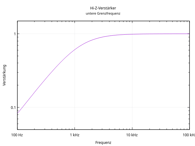

Bei mir sind es ca. 1.3 kHz. Also auch da ist die Angabe der Chinesen (1 Hz bis 300 MHz) ein PMPO-Wert.

Ich habe einen Rest Kabelkanal zum Träger für eine quadratische Magnet-Loop gemacht (50x50 cm). Das Ganze mit 30 Wicklungen 0,3 mm Cu-Draht und 47 nF auf 17,25 kHz abgestimmt. Die Bandbreite beträgt ungefähr 1 kHz und damit die Güte ca. 17. Kann man das noch verbessern?
Wenn ich testweise mit dem Signalgenerator eine Drahtschlaufe mit einem Sinus beaufschlage kann ich das Signal mit der Soundkarte erfassen. Ich fürchte nur, das für SAQ nur der Impedanzwandler (Verstärkung = 1) nicht ausreichend ist, sondern daß da ordentlich Verstärkung benötigt wird.

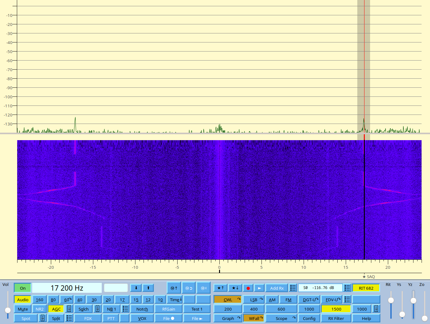

Ja, schon gelaufen. Ich habe wirklich auch den Hi-Z Amplifier an meiner "VLF-Zylinderspulen-Antenne" eingesetzt: Hat sich bewährt, um das Signal von der abgestimmten Antenne hochohmig abzunehmen. Addiert aber leider Noise von 10-20 dB. Ist das Signal groß genug, geht das aber. SAQ kam eben mit bis zu 12 dB SNR rein.
