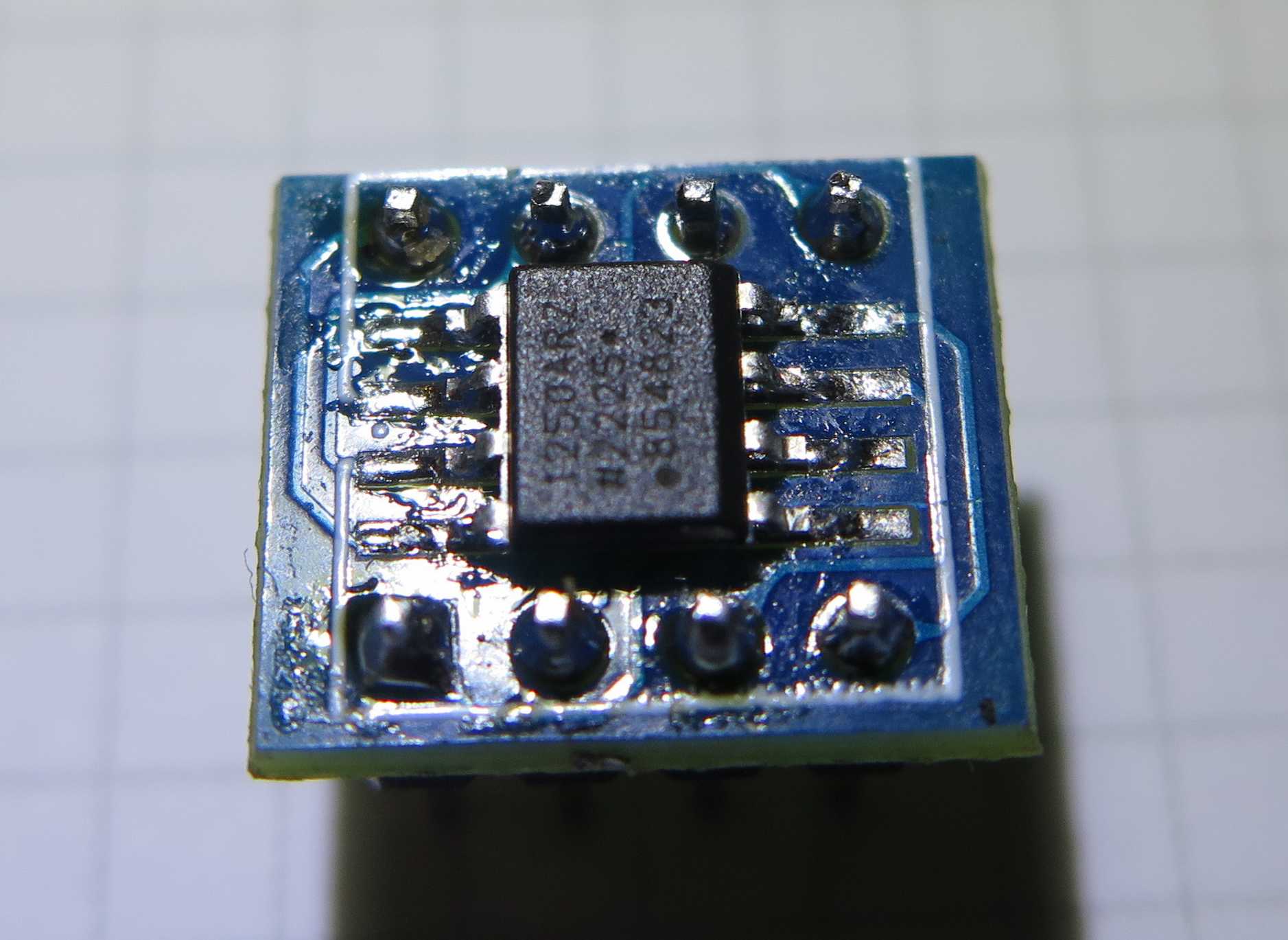

ich habe mir von Reichelt ein paar ADuM1250ARZ kommen lassen und habe
nun ein Problem: Wo ist bei dem Chip der Pin 1?
Laut Datenblatt sollte der Pin 1 durch einen Punkt gekennzeichnet sein,
der ist aber nicht da. Oder soll die Kennzeichnung der Punkt vor der
"85" sein?
Kann mir jemand bitte auf die Sprünge helfen?
Grüße
Elux
von Markus E. (markus_e176)
Reiner O. schrieb:
> soll die Kennzeichnung der Punkt vor der "85" sein?
Ja.
Sehr dafür spricht auch, dass das Gehäuse auf dieser Seite abgeschrägt
ist. Die schräge Seite ist die Seite mit der 1. Ich kenne zumindest
keinen Baustein (in SOIC oder vergleichbar), wo es nicht so wäre.
Gute Footprints - so wie auf der abgebildeten Leiterplatte -
haben den Pin 1 markiert indem das erste Lötauge rechteckig
ausgebildet ist.
Beantwortet zwar nicht die Frage nach Pin 1 am Chip, hilft
vermutlich aber trotzdem weiter.
Ja, recht klar zu erkennen. Nach dem Ausschlussverfahren ist es nicht
der Punkt hinter der 25.

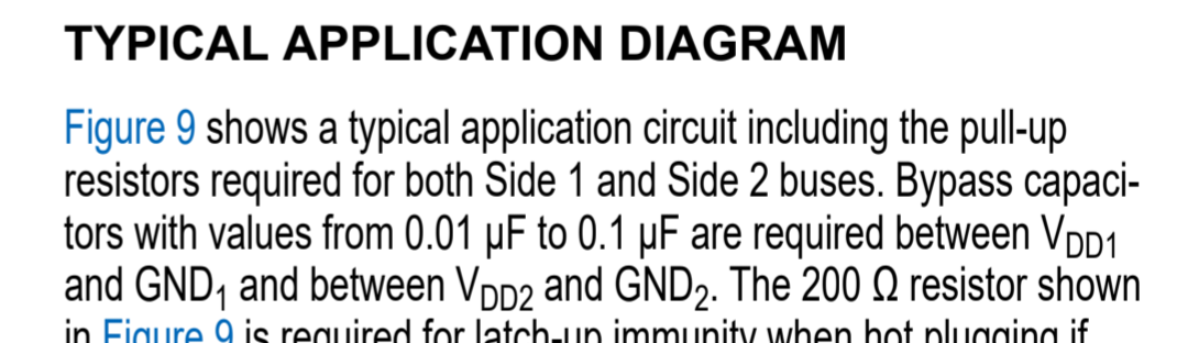

Vorweg empfehle ich dringend die laut Datenblatt zwingend nötigen
Blockkondensatoren. Löte sie mit kuzen Anschlüssen direkt auf die SO8
Pins
von Rainer W. (rawi)
> ausgebildet ist.
Der Footprint ist auf der Platine und so eine Adapterplatine
funktioniert unabhängig davon, wie das IC aufgelötet ist - nützt hier
also gar nichts.
Reiner O. schrieb:
Das Bild sagt überhaupt nichts für die Lokalisierung vom Pin 1.
Die Schriftausrichtung kann man nicht verallgemeinern und im Datenblatt
ist die nicht einmal angegeben. Wenn man Pech hat, hängt die sogar davon
ab, in welcher Fab der Chip sein Gehäuse bekommen hat und auf welcher
Fertigungsstraße das lief ;-)

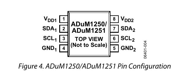

Entscheidend ist einzig die Package-Beschreibung im Datenblatt (S.14).
Dort ist die Fase und die Zuordnung der Pin-Nummern sauber dargestellt.
https://www.analog.com/media/en/technical-documentation/data-sheets/adum1250_1251.pdf
