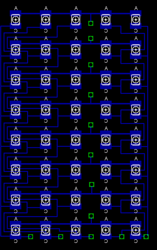

Ich habe gerade ein paar Signale durch die Gegend geschoben.
Rausgekommen ist eine 5x8-Matrix aus SMD-LED in PLCC auf einer
einlagigen Platine. Zeichenhöhe sind 8cm, so dass 4 davon auf eine
Europlatine passen. Rundum anreihbar.
Nur mal so als Anregung für die Suchenden hier im thread.
Eagle-Board-Datei kann ich gerne nachliefern, die ist aber noch nicht
ordentlich geroutet und dürfte auch nicht ganz einfach zu ätzen sein.
Vielleicht sollte man nur 4x8-Module machen, das gibt nämlich viel
weniger Platzprobleme.
