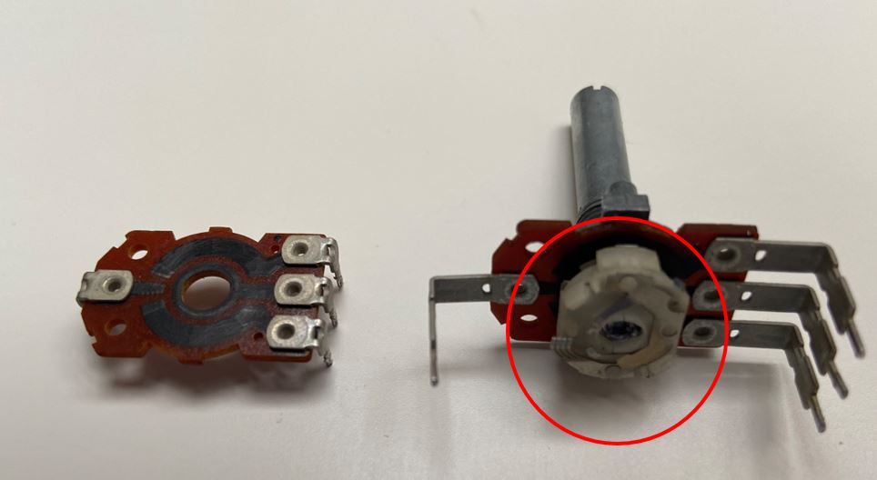

ich restauriere gerade einen Sony TA-F333ESR Verstärker und versuche
auch die Potentiometer zu reinigen.
Leider gelingt es mir nicht den Schleifer abzunehmen, hat jemand von
euch zufällig einen Tipp, wie ich diesen demontieren kann, um an die
unteren Kontakte zu kommen.

von Max I. (powermeter)
Mit der Achse ausdrücken. Evtl. vorher eine(n) Sprengring/Klemmscheibe
o.ä. lösen.
H. H. schrieb:
> Ist wohl verpresst, also nicht abnehmbar.
Der Kunststoffträger an der Achse, ja. Aber die Achse lässt sich i.d.R.
aus ihrer Führung lösen. BTDTMT.
> Muss zur Reinigung nicht abgenommen werden.
-1, deutlich besser wird es vollständig zerlegt.
Jörg, zeige mal ein Bild von der Oberseite (Achse/Führung).

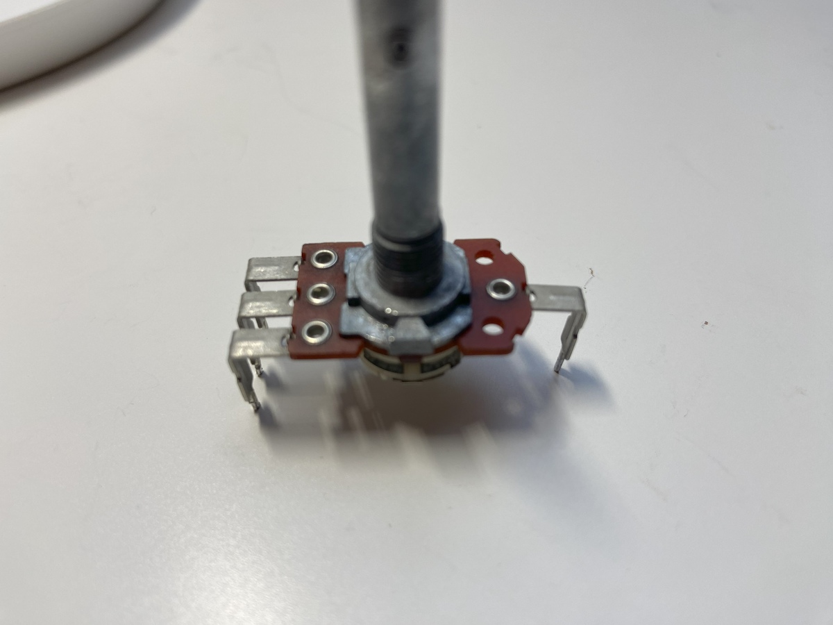

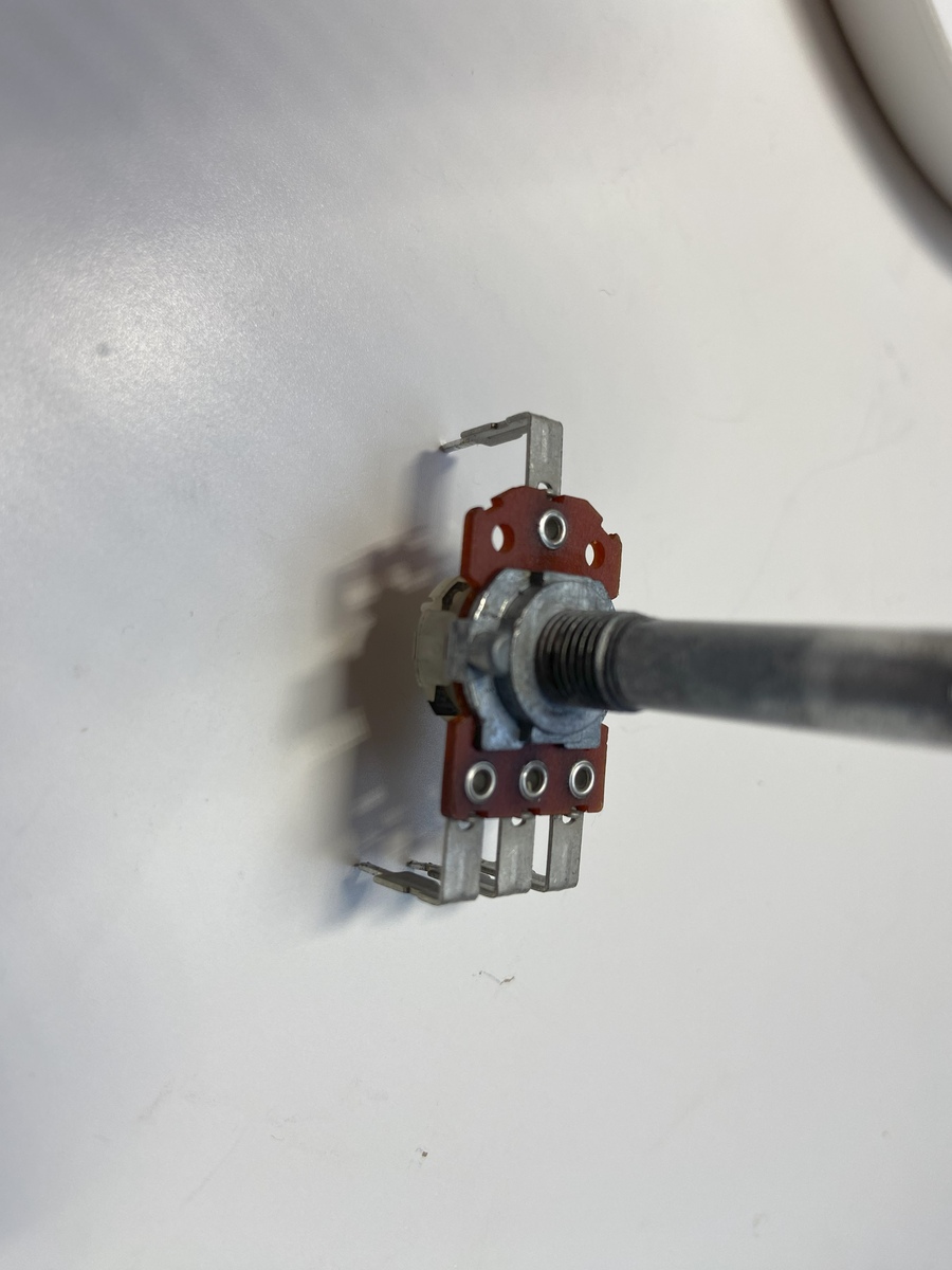

von Jörg B. (btf30)
Hallo Max,
hier noch 2 Fotos von "oben"
Vielen Dank
Gruß Jörg

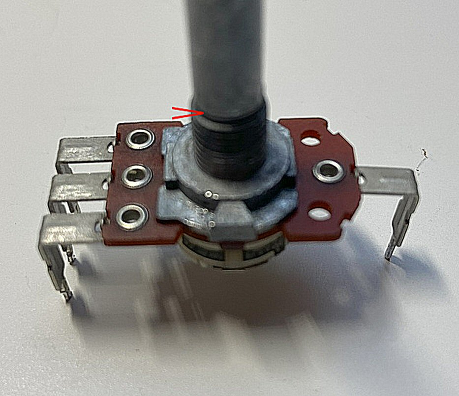

Jörg B. schrieb:
> 2 Fotos von "oben"
Unscharf :/
Schau mal an der Pfeilmarkierung, das könnte ein Sprengring sein.
Vorsichtig die Achse ein wenig hochdrücken, dann kann man ihn
herausnehmen.

von Armin X. (werweiswas)
Den zu entfernen, falls da überhaupt einer ist, hilft aber nicht.
Di Welle wird sich mit Sicherheit im Durchgang durch den Metallkörper
verjüngen so dass die Welle eh nach oben raus müsste.
Daher gehe ich davon aus, dass der Kunststoffkörper der die Schleifer
beinhaltet von unten auf die Welle aufgepresst ist.
Stefan M. schrieb:
> "Teslanol Oszillin T6"
Ist OK, Tuner 600 quasi identisch.
Das erzähle bitte nicht den hunderten Potis, die ich genau so schon
zerlegt habe. Viele haben auch gar keine Sicherung, da kann man die
Achse mit sanfter Gewalt einfach herausdrücken. Jörgs Fotos geben leider
nicht mehr als den Konjunktiv her.
Habe ich auch schon gesehen, aber eher selten.
Aber was weiß ich schon, ich mache das erst ein paar Jahrzehnte.

von Jörg B. (btf30)
Hallo in die Runde,
der Ring ist kein wirklicher Sprengring und lässt sich nicht entfernen,
auch von der unteren Seite aus kann ich den Schleifer nicht demontieren.
Ich würde jetzt die Kontakte mit einem nicht so aggressiven Kontaktspray
reinigen, diese dann mit Isopropylalkohol spülen und zum Schluss noch
einmal mit 701er Kontaktvaseline behandeln.

von Martin L. (makersting)
Ist er an einer Stelle offen? Falls ja, lässt er sich abnehmen.
Rainer Z. schrieb:
> I-wie verstehe ich dieses (Luxus-)Problem und Thema des Threads nicht...
> Ich sehe schon im Eingangsbeitrag ein offenes Poti
Schau genau hin, das ist ein Doppelpoti. Die Reinigung ist auch in
diesem Zustand nicht das Problem, aber der oftmals wichtige Schritt des
dezenten Nachbiegens der Schleifer funktioniert so nur für die Hälfte.

von Joachim B. (jar)
hast Recht wurde von mir auch übersehen!
Wenn die Bilder nicht so grottenschlecht fotografiert worden wären würde
ich auch schätzen Sprengring abmachen Achse lässt sich entnehmen.
