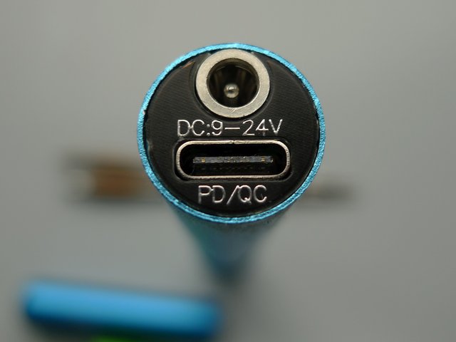

von Uli S. (uli12us)

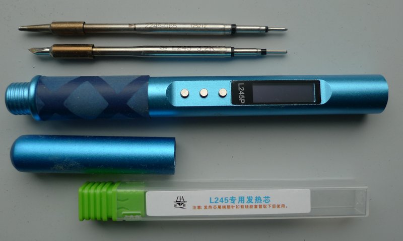

Der hier kann mit 245 Spitzen
https://de.aliexpress.com/item/1005004883416928.html Es gibt auch
irgendwo einen, der 210 Spitzen betreiben kann. Man braucht dafür halt
noch ein PD- oder halt ein NT, das die benötigten 65W bei 19-20V zu
liefern imstande ist. Ich hab einfach ein Laptop-NT und da nen USB-C
Stecker dran gebaut. Vermutlich liefe das Teil aber auch mit nem 24V-NT
mit Hohlstecker, wenn mans entsprechend umbaut.
Irgendwo hab ich auch ne Version gesehen, die zusätzlich zu USB noch ne
Hohlsteckerbuchse hat.
Aber wohl nicht mit den originalen von JBC wenn er mit einem 65W USB PD
Netzteil versorgt wird. in der Artikelbeschreibung steht: "In direct
current mode, compatible with the JBC245 heating core, 20V reaches over
150W of heating power." Die mitgelieferte Spitze dürfte ein Nachbau mit
höherem Widerstand sein.

Doch, natürlich mit den original Spitzen. Aber leider schafft der das
nicht in 6 Sekunden, 10 Sekunden sind aber auch nicht sooo schlecht.
(Ich vermute mal, der Kolben für die 210er Spitzen heizt genausogut wies
original.)  Sobald die Temperatur erreicht ist, ist das Teil genauso
schnell wie eine Lötstation, da werden ja im Regelfall nur ein paar %
der Heizleistung benötigt. Bloss bei hohem Wärmebedarf wirds da wohl
Probleme geben. Aber da hat dann so gut wie jede Lötstation, wo nicht
JBC-kompatibel draufsteht auch schon aufgegeben. Ja, es gibt einige
wenige, die auch so gut sind, das bewegt sich dann aber in
Preisregionen, da kann man auch schon eine originale LS kaufen.
Ich hab mir das Teil halt gekauft, weil im Repaircafe jedesmal die
komplette LS mitschleppen nicht so gut kommt. Den Kolben mit nem
Netzteil dagegen kann man locker mitnehmen. Da haben wir zwar einen aber
das ist bloss so ein ungeregeltes 30W Dingens, was schon ein paar
Minuten braucht, bis es aufgeheizt ist und dann bei jeder zweiten
Lötstelle kleben bleibt.
Mit einem Laptop-Netzteil ausreichender Leistung sicher, bei einem 65W
USB PD Netzteil bleiben bei mir Zweifel. Das Heizelement der Original
C245-Spitzen hat einen Widerstand von etwa 2 Ohm, das L245 Heizelement
hat nach einer Rezension bei Banggood etwa 6 Ohm. Laut der Rezension und
einem Kommentar in einem element14-Blog funktioniert der L245 nicht mit
der Kombination C245 Spitze und 65W USB PD Netzteil:
https://de.banggood.com/65W-L245-Electric-Soldering-Iron-Power-Supplying-Aluminum-Alloy-CNC-Shell-QC-PD-Type-C-Compatible-JBC245-p-1985240.html
https://community.element14.com/technologies/test-and-measurement/b/blog/posts/usb-c-soldering-iron-as-a-daily-tool
Da der Kommentar von shabaz
Oder kann man den L245 so einstellen, dass er per PD eine geringere
Spannung anfordert und dann auch mit den C245 Spitzen arbeitet, dann
natürlich auch mit geringerer Leistung?
In dem Blogbeitrag wird auch die Problematik der fehlenden Erdung der
Lötspitze bei Nutzung von USB-C-Netzteilen angesprochen. Je nach
Netzteil können etliche Volt Wechselspannung an der Spitze anliegen. Die
bricht bei Blastung schnell zusammen, MOSFETs und andere empfindliche
Bauteile könnte sie trotzdem schädigen .

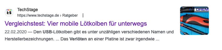

Nachtrag:
Achte mal auf das Datum im Screenshot (Google-Suche "techstage usb löt")
Klickt man da drauf, landet man hier:
https://www.techstage.de/ratgeber/loet-grundlagen-warum-mobile-loetkolben-mit-usb-besser-sind-als-loetstationen/7vlfj5c
Das "techstage"-CMS wird wohl "bedarfsorientiert" angepasst.

von Stefan K. (stk)
Das dürfte dann der L245P sein, mit 3,5 x 1,35 mm Buchse.
Auch wenn ich damit meine C245 Spitzen nicht oder nur eingeschränkt
nutzen kann habe ich mir jetzt mal einen blauen L245P (vor)bestellt.

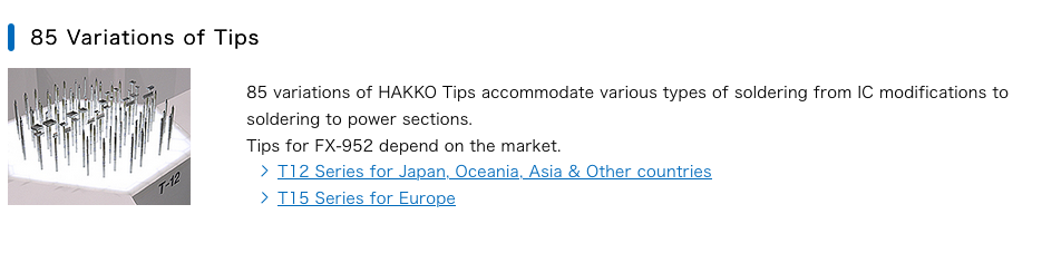

Dieter D. schrieb:
> Das liegt an der Bedeutung gewisser Zahlen (zum Teil Silbenähnlichkeit)
> in Asien, dass nicht die gleiche Bezeichnung gewählt werden konnte.
Da Hakko eine japanische* Firma ist, halte ich das nicht für eine
plausible Begründung. Wieso sollte eine Firma ihre auf dem eigenen Markt
vertriebenen Produkte für andere Märkte umbenennen?
T12
https://www.hakko.com/english/products/hakko_fx952_tips.html#series_187
T15
https://www.hakko.com/english/products/hakko_fx952_tips.html#series_189
*) https://www.hakko.com/world_network.php

von Stefan K. (stk)
Der L245P ist gestern angekommen. In dem kleinen Kartönchen waren nur
der Lötkolben, eine L245-Lötspitze und eine aufschraubbare Schutzkappe,
aber keine Bedienungsanleitung. Zum Vergleich hab ich eine Original JBC
Spitze daneben gelegt.
Mit der mitgelieferten L245-Spitze lauft der Lötkolben problemlos an
einen Lenovo 65W USB PD Netzteil mit fest angeschlossenem USB-C Kabel.
Mit Original JBC C245 Spitzen läuft er an diesem Netzteil nur sehr
eingeschränkt: In der 20V und 15V Einstellung geht das Netzteil sofort
nach dem Betätigen einer Taste in den Hiccup-Modus, 12V kann das
Netzteil nicht und bei 9V bleibt nur noch wenig Leistung. Bei einem
Kaltwiderstand von nur 2,3 Ohm bei der C245-Spitze und 6,3 Ohm bei der
mitgelieferten L245-Spitze hatte ich mit diesem Verhalten schon
gerechnet.

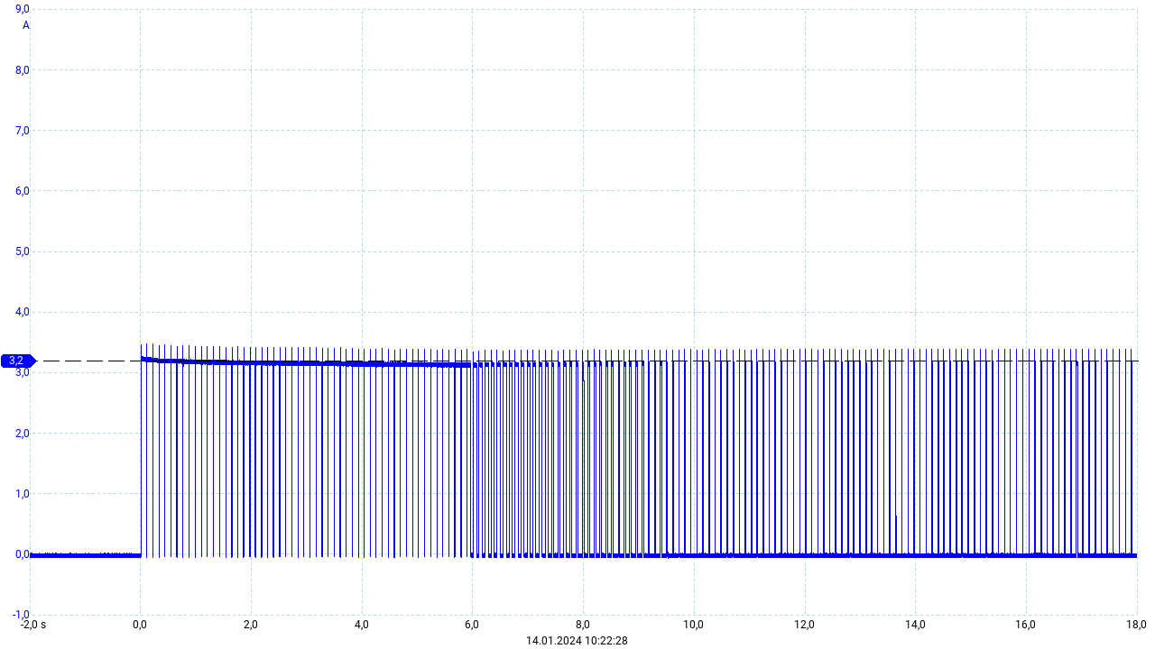

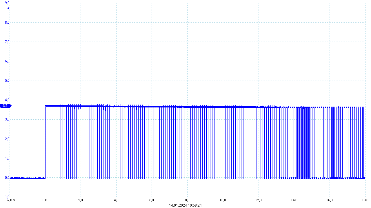

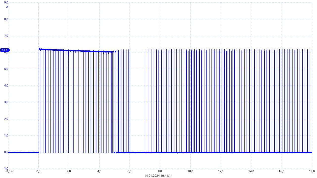

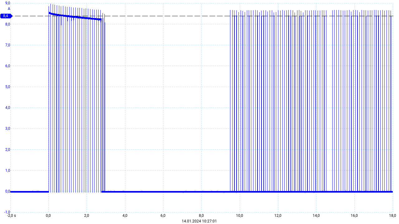

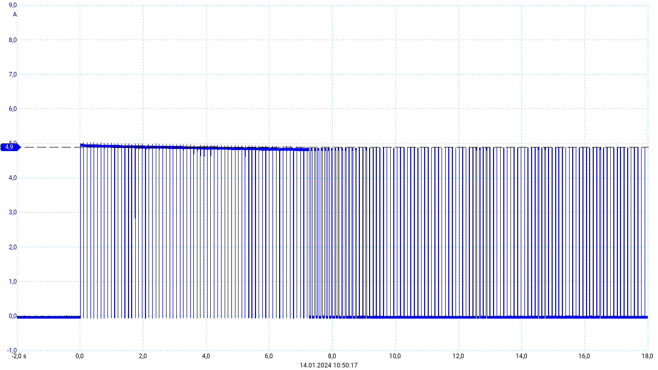

Mit einer Strommesszange an einem USB-Oszilloskop habe ich mir den
Verlauf der Stromaufnahme beim Einschalten des auf 320 Grad
eingestellten Kolbens angesehen. Alle Werte sind natürlich nur grobe
Anhaltspunkte, die Spitzen sind nicht direkt vergleichbar, ich habe
Endtemperatur nicht überprüft...
Mit der L245-Spitze und dem 20,5V-Netzteil dauert der erste Teil des
Aufheizvorgang bis zum Einsetzen der Regelung etwa 6s, auf dem Display
des Kolbens wird nie mehr als 320 Grad angezeigt.
Mit dem 65W 20V USB PD Netzteil dürfte es ganz ähnlich aussehen, aber da
kann ich die Sromzange nicht einsetzten. Auf Messungen bei niedrigeren
Spannungen habe ich bei dieser Spitze verzichtet.
Mit der C245-Spitze und 20,5V geschieht das Aufheizen extrem schnell und
es kommt zu einem deutlichen Temperatur-Überschwinger, auf dem Display
werden kurzzeitig 340 Grad angezeigt und es kommt zu einer langen Pause
bei den Strompulsen.
Bei 15V wird auf dem Display kein Überschreiten der Temperatur mehr
angezeigt und die Pause nauch dem Aufheizen ist deutlich kürzer.
Bei 12V dauert der Aufheizvorgang nur minimal länger als bei der
L245-Spitze mit 20,5V.
Bei 9V schließlich, was der einzigen funktionierenden Einstellung an
meinem 65W USB PD Netzteil entspricht, dauert der Aufheizvorgang länger
und es bleibt nur wenig Leistung zum Löten.

von Stefan K. (stk)
Uli S. schrieb:
> Sehr seltsam, da scheints doch Unterschiede zu geben. Bei meinem Test
> mit nem 19V 4,xA Netzteil über USB-PD gabs überhaupt keine Probleme.
Oder das Netzteil geht bei Überlast nicht in den Hiccup-Modus. Mit einem
Netzteil, das bei Überlast in die Strombegrenzung geht, dauert nur das
Aufheizen länger, zumindest solange ein Spannungs-Mindestwert nicht
unterschritten wird.
