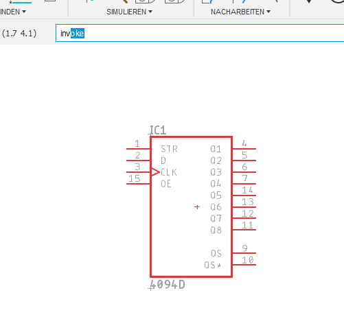

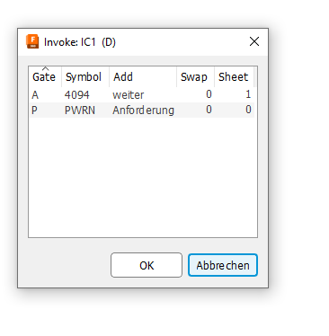

Find ich nicht. Was für ein Kontextmenü? Ich hab außerdem einen 4094 Schieberegister. Da gibt es keine Spanungspins. In den Eigenschaften sind sie aber hinterlegt. wie bekomme ich die sichtbar?

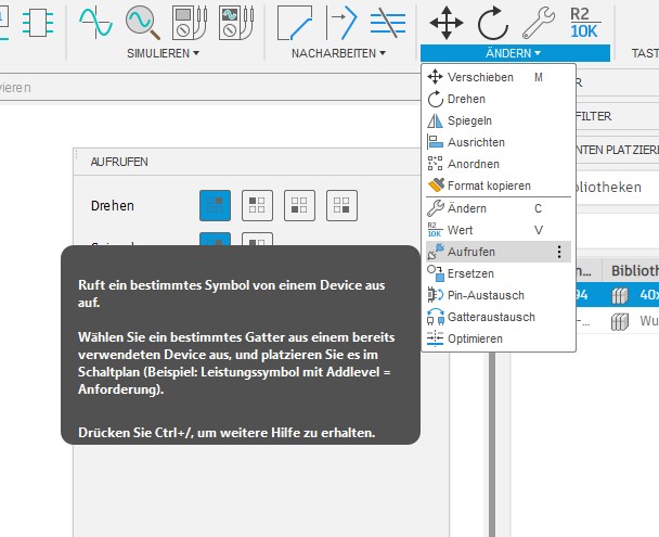

Die Versorgungspins können mit der Eingabe von "invoke" in der Befehlszeile hinzugefügt werden. Dort öffnet sich dann ein Fenster in dem man die Spannungsversorgung mittels Doppelclick auswählen und einfügen kann.
Und ja, die Doku ist eher "suboptimal". Als Einsteigerlektüre und zum besseren Verständnis gibt es aber immer noch die Doku von "Eagle", die in der Installationsdatei enthalten ist. An der Oberfläche hat sich "leider" doch erheblich viel geändert, die Abläufe und auch die Befehle sind zu fast 100% gleichgeblieben.

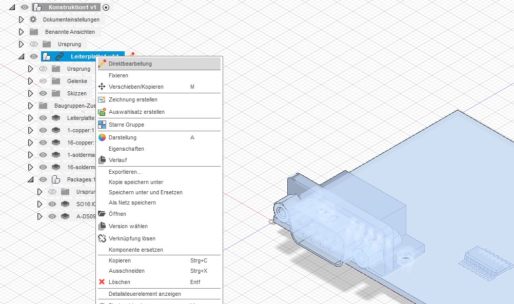

Die Direktbearbeitung kann man dann einstellen wenn die Leiterplatte in eine Konstruktion eingefügt wurde. Das ist ja nur ein Link und das Bearbeiten der Referenzierten Daten kann eben ein/ausgeschaltet werden. In der 3D Leiterplattenansicht kann man auch Bauteile verschieben, dafür gibt es auch ein Kommandosymbol. In dem Verschiebedialog gibt es die Option die 2D Daten gleich zu aktualisieren. Das will man sicher meistens, ich weiß nicht warum das nicht die Voreinstellung ist.
