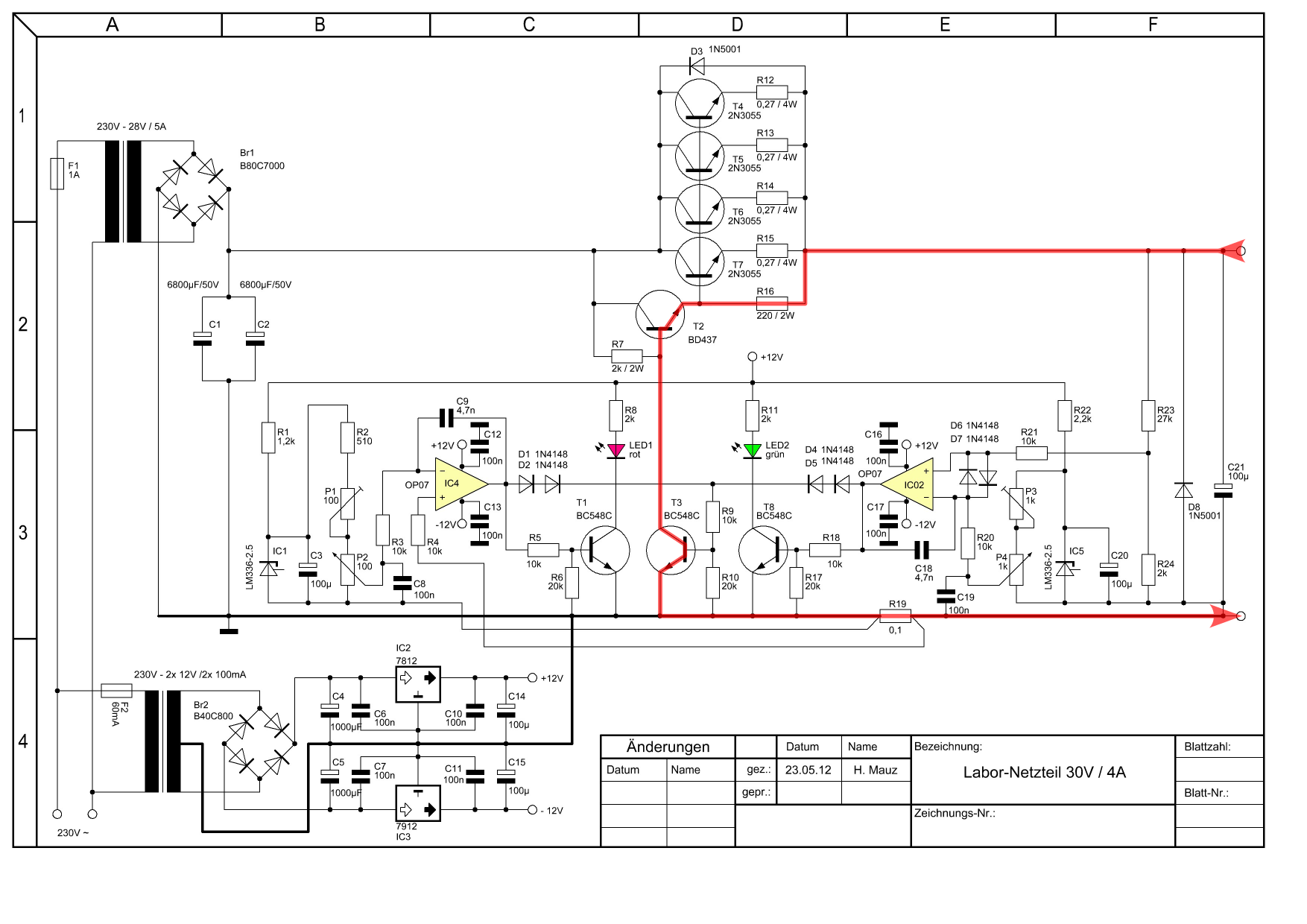

Ich habe mal den ersten Google-Treffer zu
labornetzgerät schaltplan
als Beispiel genommen:
http://hpm-elektronik.de/nt30-4-netzteil.htm
Ist das Netzgerät eingeschaltet und auf eine Spannung kleiner als 12V eingestellt, wird bei einer extern angelegten Spannung von mehr als 12V die Emitter-Basis-Spannnung von T2 deutlich größer als die maximal erlaubten 5V, was zur Zerstörung des Transistors führt.
Andere Netzgeräte haben evtl. eine Schutzschaltung gegen Rückspeisung eingebaut, aber blind vertrauen würde ich darauf nicht.

Und wenn du einen großen Motor am Labornetzteil(Im Labor und Industrie nicht unüblich) hast oder einen 1MF Kondensator aus irgendwelchen testgründen? Oder du verwendest zwei Netzteile und durch einen Fehler bekommt es versehentlich die Speisespannung des anderen ab mit 12V obwohl es auf 5V eingestellt ist z.B. ebenfalls keine unübliche Situation. Nein, sowas muss so ein Gerät ebenfalls abkönnen sonst kann es in die Tonne. Wie gesagt, untergekommen ist mir sowas noch nicht. Und auch das Laden von Akkus im Labor, mit einem Labornetzteil ist nicht unüblich, mache ich seit meiner Kindheit so

Ja, die scheint dafür gedacht zu sein. Allerdings schützt sie nur diesen einen Transistor. Die EB-Strecken der beiden Ausgangstransistoren können trotzdem durchbrechen. Wegen R5=10kΩ liegt der Sperrstrom bei etwas mehr als 1mA, wodurch die Transistoren nicht komplett zerstört werden, aber auf Dauer degenerieren, was sich insbesondere in einer Verringerung ihrer Stromverstärkung bemerkbar macht.
Wie auch immer: Ein Labornetzgerät würde ich nur dann zum Laden von Akkus verwenden, wenn ich sicher sein kann, dass es rückspeisungsfest ist (entweder durch Zusicherung des Herstellers und durch Überprüfen des Schaltplans).
