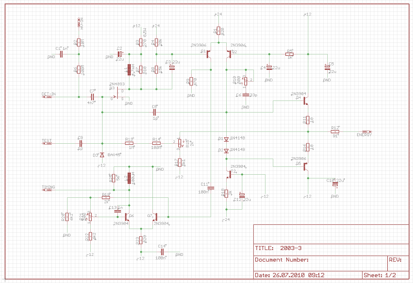

ich habe gerade auf meinem Tisch einen diskret aufgebauten
Integrator/Vorverstärker, der als Charge2Voltage-Converter betrieben
wird.
Fehlerbild war, dass der Ausgang an dem Gerät auch im Grundzustand an
der Aussteuerungsgrenze war.
Die Fehlerursache konnte ich auf eine Schutzdiode am Eingang
zurückführen.
Allerdings tu ich mir hier schon relativ schwer, in dem Bereich
herumzumessen, weil alleine das pure Anlegen einer Oszi-Messspitze an
dieser Diode reicht, um einen funktionierenden Vorverstärker auf -12V
aussteuern zu lassen. (Das ist die genannte Aussteuergrenze, ist aber
auch irgendwie klar, weil man mit der Leitung genug Störungen einfängt).
So und jetzt zum eigentlichen Problem.
Diese Schutzdiode ist leider abgekündigt und ich hab nur noch sehr
wenige dieser BAV45-Dioden. Zudem habe ich gemerkt, dass diese extrem
sensibel ist und bereits bei gut der Hälfte der anderen Geräte zu dem
selben Fehlerbild geführt hat.
Welche Ersatzdiode ist hier zu empfehlen?
Ich hab hier in meiner Recherche nur die PAD5 gefunden, die an die
Anforderungen kommt, bin aber leider kein Experte, inwieweit man eine
Picoampere Diode mit einem jFET-Bauteil austauschen kann und inwieweit
das die Schaltung und die Messwerte beeinflusst, die ich am Ende aus dem
Vorverstärker bekomme, zudem die PAD5-Dioden mit bis zu 15€ pro Stück
echt teuer sind.
von Uwe B. (uwe_beis)
Mouser bietet die dir bekannte PAD5 bei der Suche nach pA-Dioden auch
als PAD1 mit  1 pA Leckstrom an. Und sie kosten dort < 7€.
Fabian E. schrieb:
> inwieweit man eine
Das habe ich nicht verstanden. Eine Schaltung könnte hilfreich sein.
Eventuell sind das einfach nur "vergoldete" Standard-JFET.
--> Richard reingucken lassen.

von Fabian E. (Firma: LMU München) (elektrischinkorrekt)
Anbei der Schaltplan.
Im Grunde ist das ein Canberra 2003T mit ein paar kleineren
Modifikationen.
Es geht hier um die Diode D3, die direkt hinter dem Test-Eingang ist.
Die ist ziemlich störungsanfällig, was dann dazu führt, dass der Ausgang
bis an die untere Aussteuergrenze aussteuert.
FET Q3 wurde übrigens durch 2N5434 ersetzt.
von Michael B. (laberkopp)
https://www.richis-lab.de/Diode01.htm als erste Diode.
Fabian E. schrieb:
> Fehlerbild war
Wenn eine Picoamperediode eingesetzz wird, ist der Eingang extrem
hochohmig. Dann kann man problemlos auch einen extrem hochohmiogen
Widerstand in Reihe zum Eingang schalten, und die Schutzdiode vor Strom
schützen. Leicht mal 1 MOhm, niederinduktiv.
Dann reichen deine vorhandenen BAV45 das Restleben lang.
Heute halt SMD statt TO18:
https://www.digikey.com/en/products/detail/linear-integrated-systems-inc/SSTPAD5-SOT-23-3L-ROHS/13688095
Die Diode wird doppelt beansprucht. Negatve Peaks leitfähig, positive
Peaks durchbrechend. Also JFET nach Minus plus JFET nach Plus als Ersatz
versuchen.

von Arno H. (arno_h)
BB hat dazu eine Appnote herausgegeben. Mit entsprechend niedrig
selektiertem Gateleckstrom also problemlos mit einem JFET machbar.
Arno
Keine gute Idee. Das beträchtliche thermische Rauschen dieses
Widerstandes liegt in Serie und addiert sich zu Eingangsspannung. Man
ruiniert sich die Empfindlichkeit.
Rauschen mittelt sich auf 0 weg.
So lange man nicht das Rauschen 'der einzeln einfliegenden Elektronen'
messen will, wird man eher am langzeit-Mittelwert interessiert sein.
Weißes Rauschen als stochastisches Signal mittelt sich zu null bei
unendlich langer Betrachtungszeit. Real ist das nicht der Fall, sonder
abhängig von der Bandbreite.
Ein 1 MOhm Widerstand erzeugt bei 20° Temperatur eine Rauschspannung von
0,127 µV/sqrHz, die sich, da in Serie zwischen Quelle und Gate, zur
Signalspannung addiert. Multipliziert mit der Bandbreite des Verstärkers
ergibt das beträchtlich mehr Störspannung als nur "einfliegende
Elektronen".
