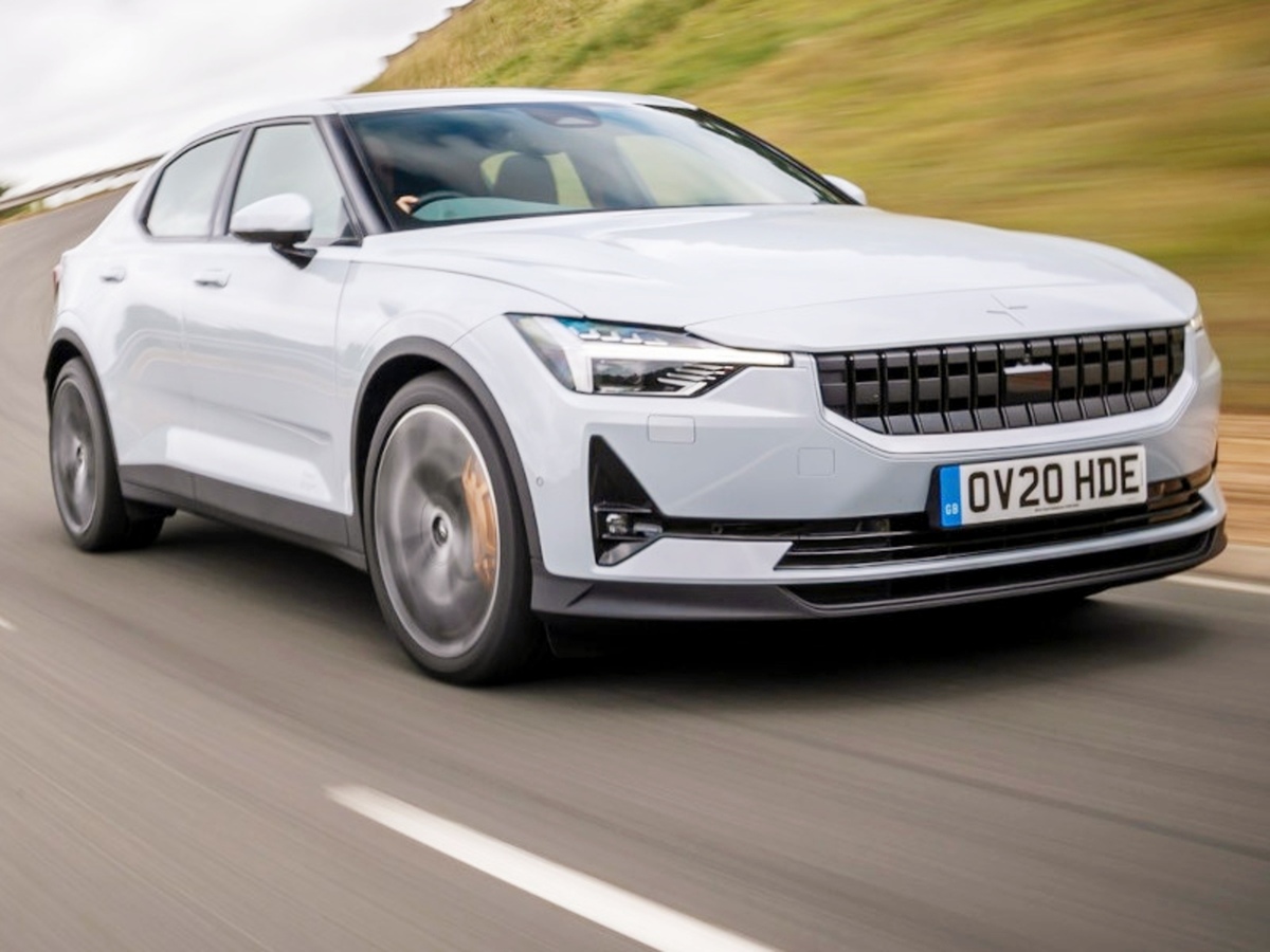

Torben S. schrieb:
> Mit 80KWh kann man eine Strecke von 400Km zurücklegen.
Nimm den Polestar 2 als Maßstab (in unserer E-Autogruppe auch gerne als
Prollster bezeichnet). Der hat eine Batteriekapazität von 79kWh und eine
Reichweite von 480km. Die Reichweite schmilzt aber auf 300km, wenn man
mit Licht, Scheibenwischer und Heizung im Stau steht.
Übrigens, der Polestar fährt sich extrem gediegen. Das hätte man den
Chinesen fast gar nicht zugetraut. Sowohl die Sitzposition, als auch der
Dachhimmel könnten noch höher sein, das erleichtert enorm das Ein- und
Aussteigen (wegen meiner fetten Plautze).
Real oder im Hochglanzprospekt? Ich bin vor ca. 6 Monaten Tesla Modell Y
Long Range gefahren, der zeigt beim Start 580km an. Real auf der
Autobahn ist beim 120er Schnitt nach 300km Sense bzw. Laden angesagt.

von Michael M. (Firma: Autotronic) (michael_metzer)
Real. Da pfeifte der Polestar aber schon aus dem letzten Loch und der
Stau darf nicht zu lang sein.
Falk B. schrieb:
> Real auf der Autobahn ist beim 120er Schnitt nach 300km Sense bzw. Laden
> angesagt.
Mit Heizung ist das ok, ohne Heizung sind 300km Reichweite für einen
Tesla zu mager.

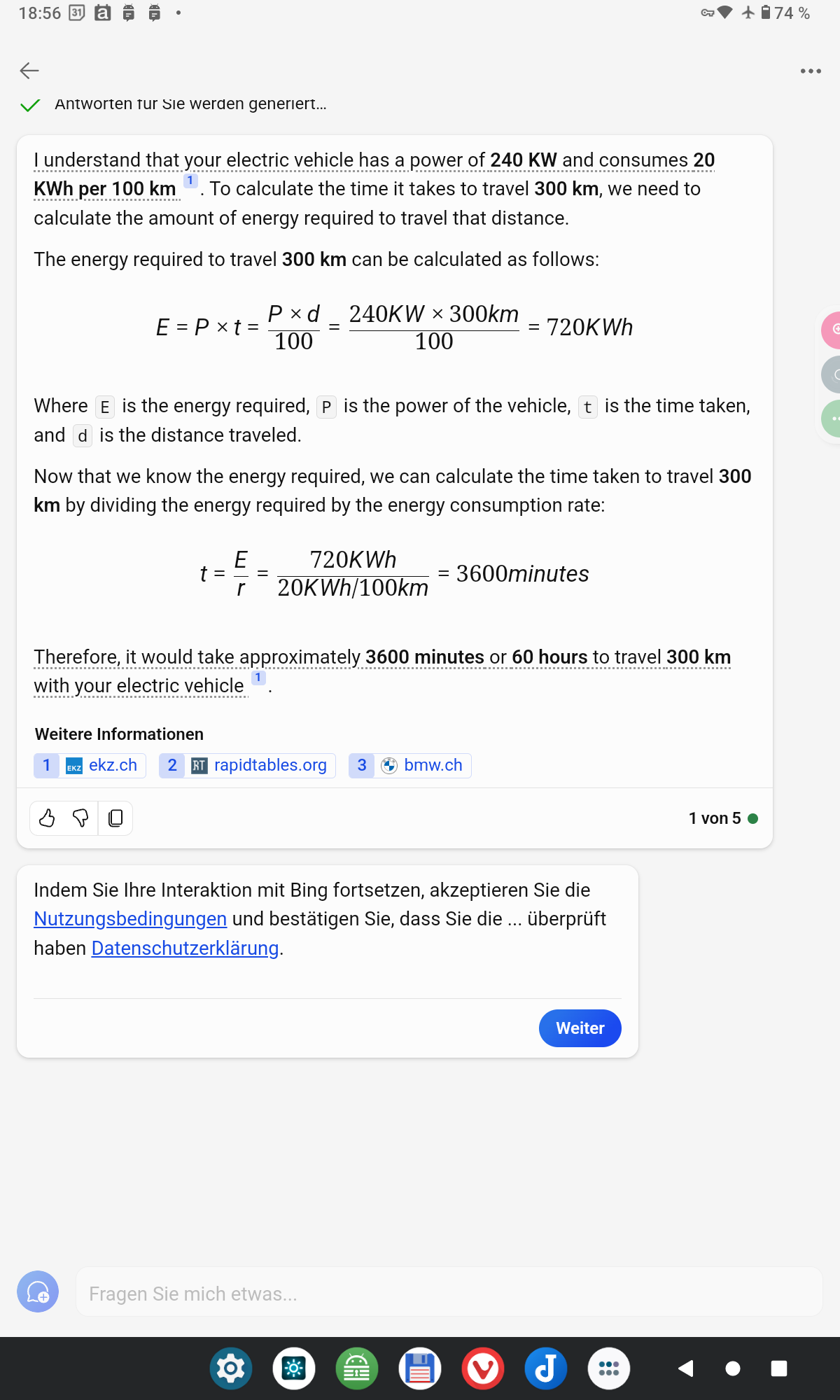

von (prx) A. K. (prx)
Bing wiederum versteht zwar dein Deutsch, aber antwortet hier auf
Englisch.
Das Ergebnis haengt auch an der Vorgeschichte, welche Frage vorher war.
Bei Bing imponiert die perfekte Gestaltung, mit der der Stuss
präsentiert wird.

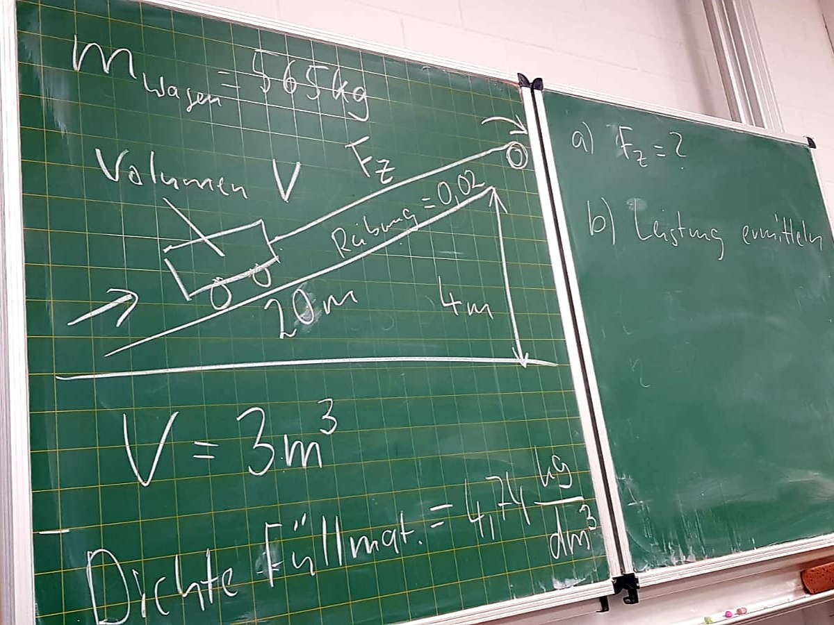

Torben S. schrieb:
> Ja. Und wie hoch ist die Leistung bei ca. 80 km/h?
Bei niedrigen Geschwindigkeiten und leichter Steigung, lässt sich die
Leistung leicht ausrechnen (Bild aus dem Musterunterricht).
Bei einer ebenen Strecke spielt das Fahrzeuggewicht bei konstanter
Geschwindigkeit keine Rolle, dann muss mit dem CW-Wert, Rollwiderstand
und dem Motor/Getriebewirkungsgrad gerechnet werden.
