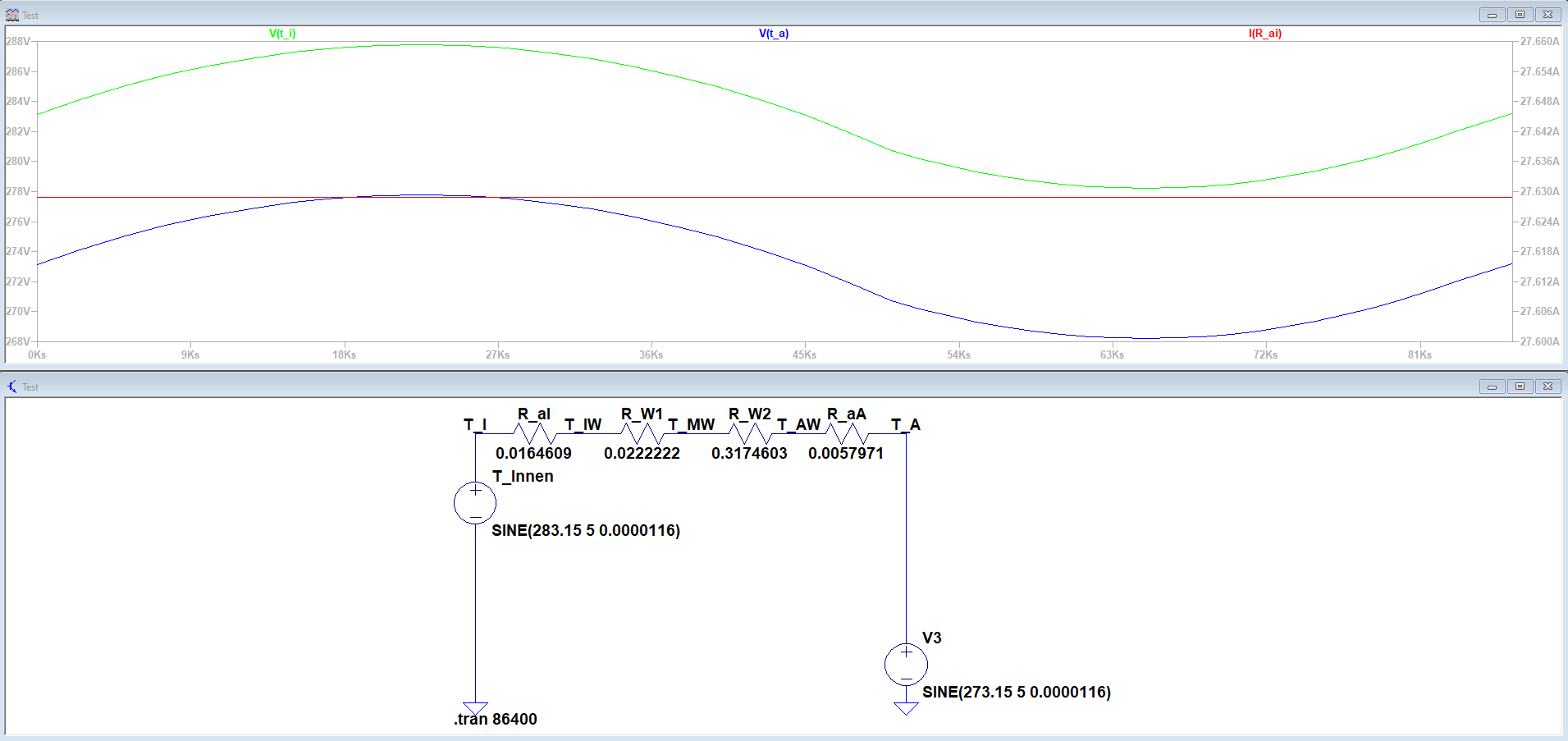

ich benötige Hilfe in LTspice.
Ich habe ein Netzwerk mit zwei Wechselspannungsquellen.
Die Wechselspannungen lassen sich auch ganz normal plotten. Allerdings
habe ich bei dem Strom das Problem, dass dieser als konstanter Strom
resultiert.
Eigentlich müsste dieser aber auch eine Wechselgröße sein.
Ich habe mal ein Bild und die LTspice Datei angehangen.
Vielen Dank für eure Hilfe.
von H. H. (Gast)
Wo doch der Unterschied der beiden Spannungsquellen gerade mal 10V DC
sind?
von Jan L. (jnlsr)
Das stimmt. Sobald ich eine der Amplituden anpasse funktioniert es.
von Klaus H. (hildek)
Warum denn? Die beiden Spannungsquellen sind phasengleich und die
Spannungsdifferenz beträgt zu jedem Zeitpunkt exakt 10V. Dann kann durch
die Widerstände dazwischen nur ein Gleichstrom fließen.
Ändere mal die Frequenz von einer der beiden ...
Edit: du könntest auch eine Phasenverschiebung einfügen.

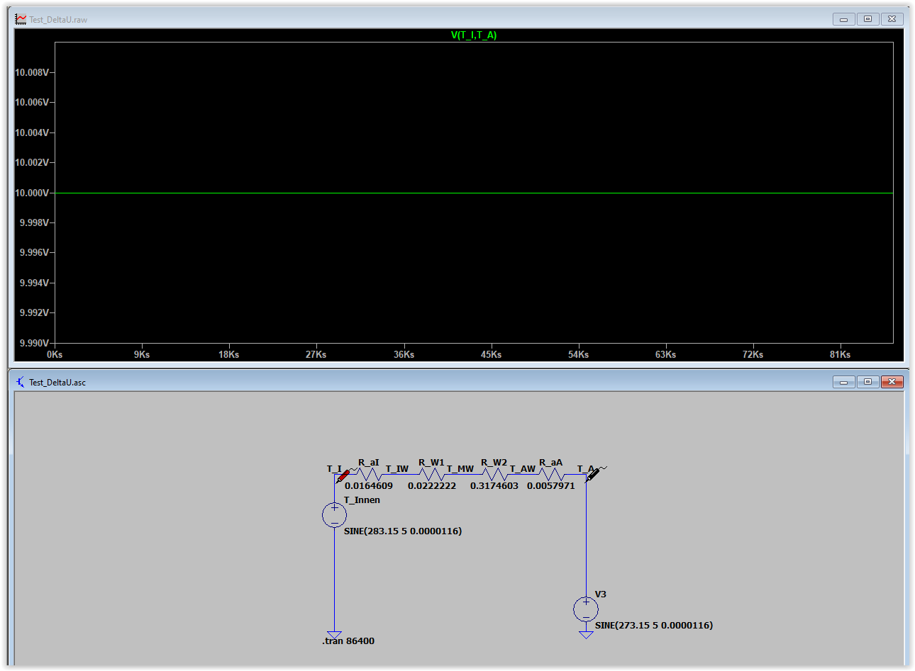

Du kannst mit der Shift-Taste auch die Spannung über zwei Punkten (z.B.
T_I und T_A zwischen den Widerständen) anzeigen lassen:
- Shift drücken und gedrückt halten
- Click auf ersten Punkt
- Click auf zweiten Punkt
Da siehst du schnell, dass die Differenz der beiden Spannungen und damit
die über den Widerständen liegende Spannung ebenfalls konstant ist.
von Falk B. (falk)
Geht noch einfacher.
1. Punkt anfahren (Cursor wird rot), linke Maustaste gedrückt halten
2. Punkt anfahren (Cursor wird schwarz), Maustaste loslassen

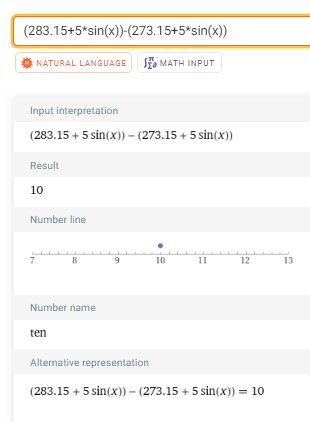

Irgendwie habe ich ein mathematisches Problem zu dem Thema 😀. Wenn ich
asin(x) - bsin(x) rechne, komme ich nicht auf (a-b). WolframAlpha auch
nicht
https://www.wolframalpha.com/input?i=12*sin(x)-10*sin(x)
Muss ich mir um meine Mathekenntnisse bereits Sorgen machen? Wo liegt
mein fehlerhafter Ansatz?
Du musst ja eigentlich auch (i+sin(x)) - (a+sin(x)) rechnen mit i=283,15
und a=273,15.
(Sorry, dass ich in deinem Beitrag rumgepfuscht habe, aber der Link mit
den * drin funktioniert im Fließtext nicht...)
Ja, da hast du natürlich recht, danke! Mist, ich habe mir das nicht
genau genug angeschaut. Gottseidank ist die Erklärung aber so einfach,
mir kamen schon deutliche Zweifel über mein Matheverständis auf 😀.
