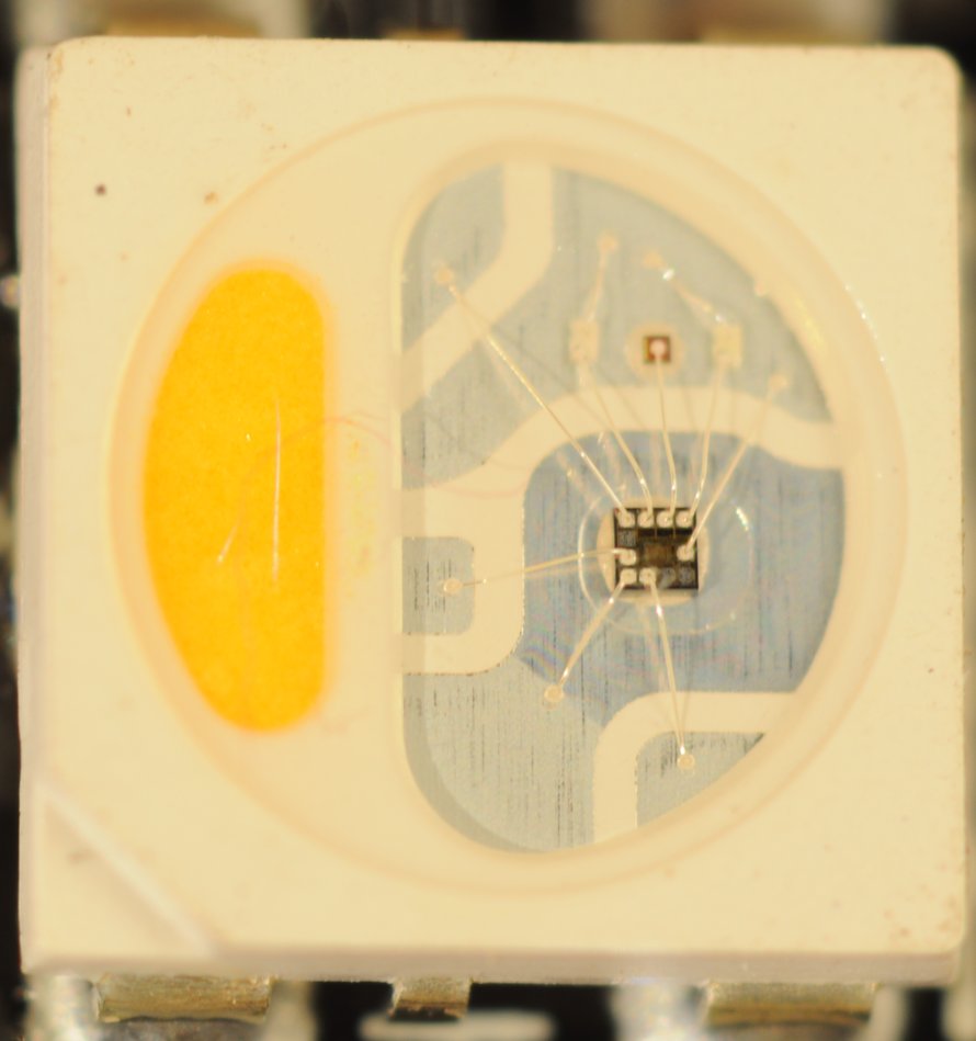

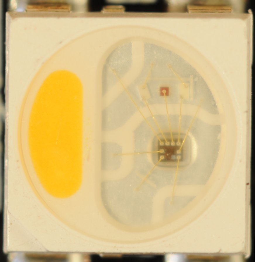

Es handelt sich um zwei 5m Streifen mit je 300 SK6812-LEDs R, G, B und
W, einer von BTF und einer von LOAMLIN. Das hätte ich erwähnen sollen.
Im Datenblatt der SK6812 wird von "built-in constant current circuit,
patented PWM technology effectively guarantee the pixels in the color of
the light high consistency, red drive special treatment, color balance"
gesprochen. Die Stromquelle ist also etwas komplexer als nur ein
Vorwiderstand.
Übrigens: BTF wird die SK6812 wohl zukaufen (sie haben allerdings ihr
kleines Logo unter den LEDs auf ihren Streifen angebracht)? LOAMLIN
könnte vielleicht sogar selbst SK6812 produzieren? Weiß hier jemand
genaueres über die Fertigungen in China?
