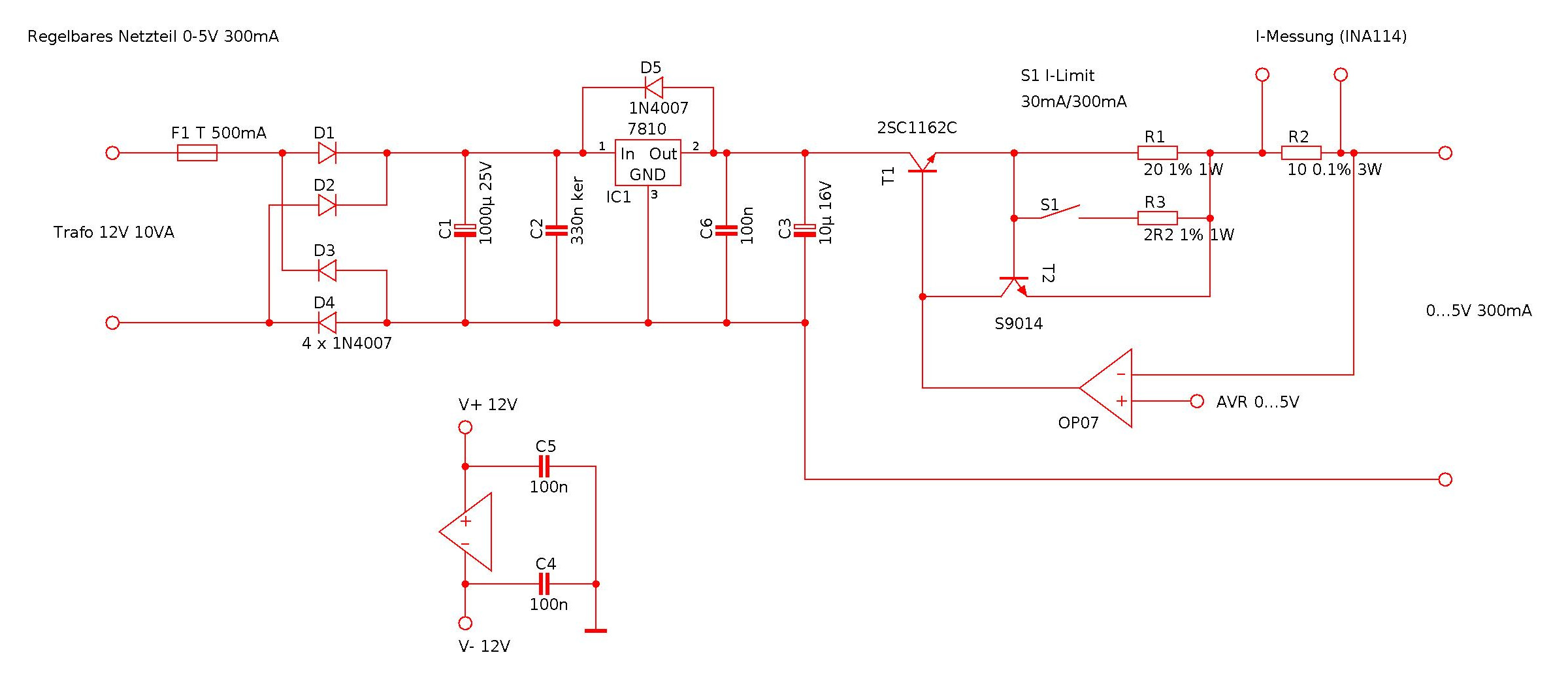

Ich hatte mir die Leistungs-OpAmps zwar bestellt, nun habe ich die
Schaltung aber doch (mehr oder weniger) diskret aufgebaut. Meine
Schaltung lässt sich von 0-5V einstellen und funktioniert zur meiner
Freude ohne zu schwingen. Die einfache Strombegrenzung soll nur ein
Kurzschlussschutz sein.
Irgendwelche Verbesserungsvorschläge?
von Thomas (kosmos)
Wenn du da wirklich 0,3A rausholen willst wären das fast 3 Watt
Verlustleistung am LM7808, da du da mit etwa 16V reingehst.
Aber wenn du am Ausgang eh nur bis 5V brauchst ist das mit dem 12V Trafo
eh total übertrieben. Ein Low oder Ultra Low Drop Typ und ein 6-7V Trafo
wäre meine Empfehlung und den Eingangselko ruhig etwas größer 2.200µF
wenn du nur 300mA ziehst dürften es schon sein.
von Tim 🔆 (solarlicht)
Also ein 12V Trafo mit größerer Leistung ist schon vorhanden, sonst
müsste ich einen weiteren ins Gehäuse einbauen, deswegen diese Lösung.
von Thomas (kosmos)
ich meinte eben keinen 12V Trafo zu nehmen, da dieser nach der
Gleichrichtung und Siebung um die 16V DC liefert. Der Spannungsregler
LM7808 muss dann 8V * 0,3A = 2,4 W verheizen eigentlich sind die für 1W
ausgelegt.
> ausgelegt.
Du hast natürlich Recht, das muss ich anders lösen. Es ist nur so, dass
im Gehäuse schon ein 12V Trafo für einen anderen Zweck vorhanden ist und
ich den mitbenutzen wollte.
von Manfred P. (pruckelfred)
Thomas schrieb:
> Der Spannungsregler LM7808 muss dann 8V * 0,3A = 2,4 W verheizen
Ja.
> eigentlich sind die für 1W ausgelegt.
Blödsinn, ein paar Watt bekommen die 78xx klaglos weg, wenn man sie auf
einen Kühlkörper setzt.
>> ausgelegt.
Nicht wirklich, ein Kühlkörper um 15K/W bringt den 7808 in einen
zuverlässigen Bereich. Sind halt Verluste, die man sich gerne sparen
möchte, aber auch überlegen muß, wie lange das Gerät laufen soll und ob
sich ein Mehraufwand rechnet.

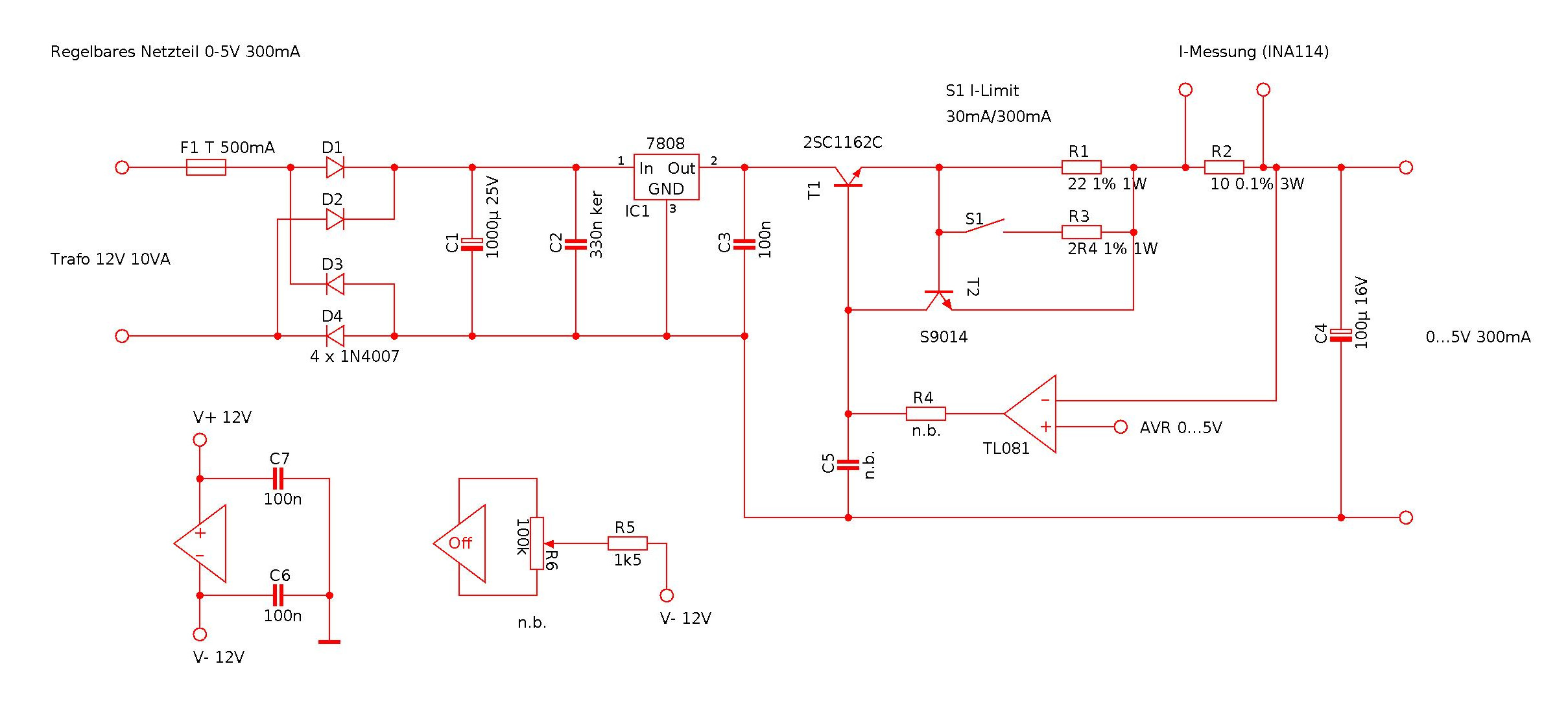

Das Problem hat sich gerade von selbst gelöst.
Mir fiel eben auf, dass ich mit meiner Dimensionierung bei 300mA gar
keine 5V herausbekommen kann. Ich brauche also einen 10V Regler und
damit sollte ich den vorhandenen 12V Trafo mitnutzen können. Den Regler
setze ich samt T1 auf einen Kühlkörper.
Ich hatte das Netzteil zuerst auf 100mA dimensioniert.
So verkehrt war der 12V Trafo doch gar nicht? Mit dem 10V
Spannungsregler wird es jetzt ziemlich knapp.
Wie groß darf die Brummspannung am Spannungsregler-Eingang überhaupt
sein? In meinem Datenblatt steht dazu nichts, aber ich schaue mir gleich
mal andere an.
Auch mit einem 2200uF Elko habe ich bei 300mA Belastung immer noch 1,8V
Brummspannung. Zum Testen habe ich einen alten 220V/12V 20VA Trafo
genommen, der unter Belastung noch 13V (Eff.) hat.
von Jens G. (jensig)
> mal andere an.
Da das den Regler nicht interessiert, steht das logischerweise auch
nicht drin. Es ist eher interessant, wieviel Ripple auf der
Ausgangsleitung des Reglers vorhanden ist. Steht zwar auch nicht im DB
drin. Aber da steht das Verhältnis aus beidem drin, nämlich die Ripple
Rejection (Brummspannungsunterdrückung). Und damit kannst Du ausrechnen,
welcher Brumm am Eingang wie stark auf den Ausgang durchschlägt ...
Je mehr ich mich mit den 78xx befasse, desto suspekter werden mir die
Dinger.
Danke für deine Erklärung, ich habe jetzt verstanden wie die Dreibeiner

Danke für Deine Erläuterungen, das hat mir nun sehr weitergeholfen. Zum
besseren Verständnis habe ich noch Messungen mit verschieden großen
Elkos vorgenommen. Meine Schaltung habe ich noch mal überarbeitet und
das Netzteil funktioniert jetzt wie ich es mir vorstelle. Den TL081 habe
ich durch einen OP07 ersetzt, damit ist auch der Offset weg.
