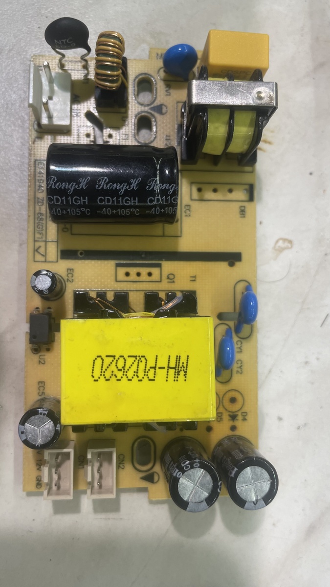

Ein großer Luftbefeuchter (Ursprung CN) mit einer Leistung von ca. 1
l/Stunde ist über Nacht plötzlich verstorben. Beim Öffnen zeigte sich.
daß die Netzteilplatine an ihrem Fuß im (Kondens?)Wasser gestanden hat.
Irgendwann war es zuviel und alle Halbleiter, Sicherung etc. sind
durchlegiert.
Der eigentliche Befeuchter scheint aber noch zu funktionieren und zieht
im Betrieb:
12 Volt 400mA
34 Volt 1.000mA
Bevor ich das Original Netzteil aufwändig repariere könnte man auch
Alternativen verbauen, Platz wäre genug. Die 12 Volt sind trivial, aber
die 34?
Habt ihr Empfehlungen?

Offensichtlich läuft die interne Steuerung/Bedieneinheit mit 12Volt, die
34 Volt gehen direkt an die beiden US Vernebler.
von Stephan S. (uxdx)
geht am schnellsten: 36- oder 48-Volt NT kaufen und 2 Buck-Konverter
dranhängen.

Mal als Orientierung - es gibt auch genug Alternativen.
LRS-75-36
https://www.meanwell.com/webapp/product/search.aspx?prod=LRS-75
Das hat 36V Nennspannung, lässt sich aber auf 34V einstellen.
Und dahinter für die 12V z.B.:
SKM10B-12
https://www.meanwell.com/webapp/product/search.aspx?prod=SKM10
fchk

Das wäre ja genial! Leider fehlen da 150mA auf der 12 Volt Seite. Die
Vernebler arbeiten auch mit 32Volt noch.
Deshalb werde ich wohl ein externes 32Volt Druckernetzteil (danke für
den Hinweis!) nehmen und im Gerät dann einen Buck auf 12 Volt.

Danke für die Blumen. Tatsächlich hängt an den 12 Volt natürlich auch
der Lüfter und die UV LED, das sollte die Stromaufnahme erklären.
Das PWM IC DP2269 wird vermutlich auch hinüber sein. Jedenfalls ist die
Diode D2 (parallel zu 22 Ohm) zwischen Ausgang Pin 8 und dem Gate
durchlegiert was wohl auf den Ausgang zurückgewirkt haben dürfte.
Da steht nur "T4" drauf. Ist das etwas Besonderes?
Auch den TL431 und den Optokoppler 817 würde ich sicherheitshalber
ersetzen. Da kommt was zusammen.
Aber sicher doch, das ist eine 1N4148 in SOD-323...
