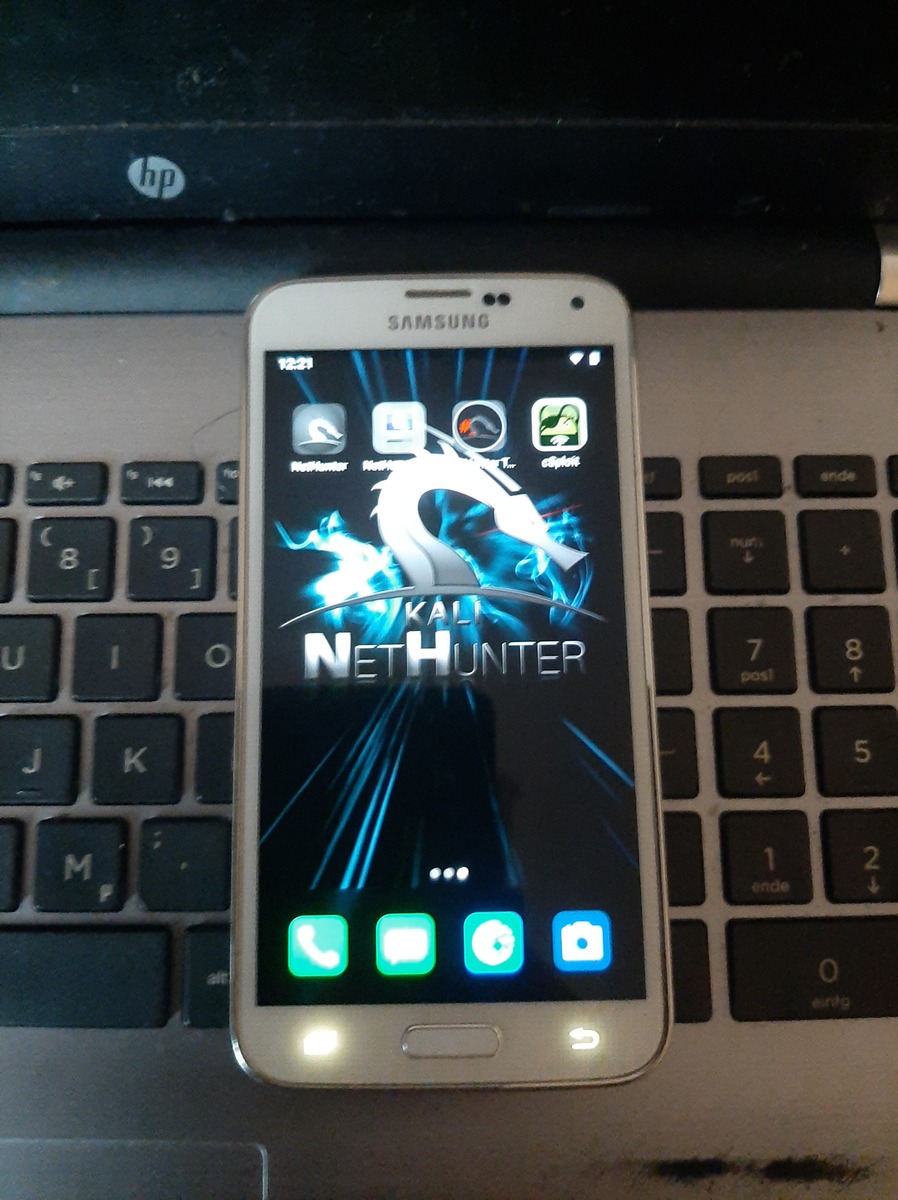

von Kilo S. (kilo_s)
Hans G. schrieb:
> Wenn der Kram dann nicht fliegt wird gejammert, dass Linux ein Gefrickel
> ist
Kann ja auch nicht jeder alles schaffen.
Ein S5 Plus mit Root und Nethunter zu versehen hat mich jetzt auch zwei
Tage gekostet.
