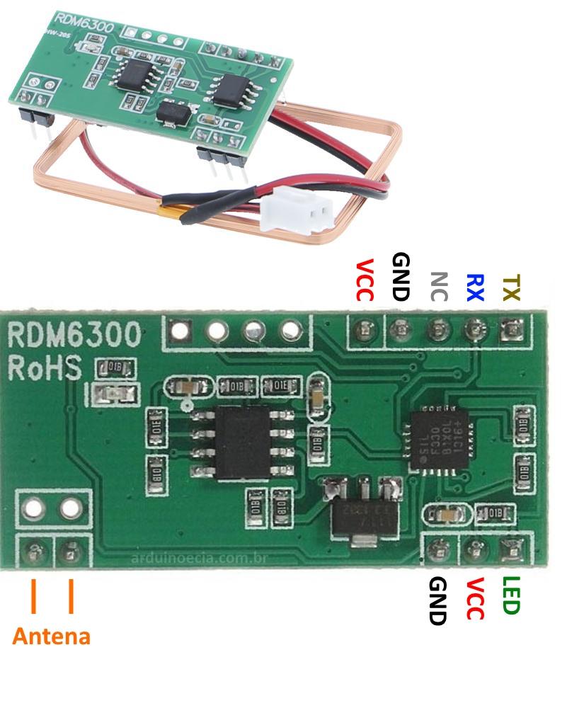

Einen freundlichen Gruß an alle. Ich habe mir über Amazon 2   125KHz
RIFD Module Typ RDM 6300 Module von verschiedenen Lieferanten bestellt.
Nun habe ich folgendes Problem. Nach anlegen der Versorgungsspannung 5V
leuchtet auf dem Modul eine Led ständig grün. Wenn man den Chip an die
lesespule hält passiert gar nichts er gibt kein UART TX aus auch sollte
man über einen Pin eine Led ansteuern auch dieser Ausgang reagiert
nicht. Im Bild sind zwei Modle abgebildet. Bestellt habe ich die Module
auf dem unteren Bild und angekommen sind die Module auf dem oberen Bild.
Wie man sieht ist der Chip auf der rechten Seite ein anderer. Liegt das
daran das es nicht funktioniert.? Oder muss man das Modul über RX
ansprechen das es funktioniert?
Für eine Antwort wäre ich dankbar. Bei der Gelegenheit wünsche ich euch
auch noch schöne Weihnachten und ein gutes Neues Jahr.
Gruß Ernst

von Peter D. (peda)
Ernst P. schrieb:
> er verwendet das RC 522 Modul
Dann hast Du einen Chip für 13,56MHz.
von Harald A. (embedded)
Und dann wäre noch die Frage, wie Du UART TX wo und wie angeschlossen
hast. Aus dem Text kann man ja nicht herauslesen, ob Du das alles
richtig gemacht hast. Weiterhin ist es auch noch so, dass nicht alle
125kHz Tags identisch sind, es gibt unterschiedliche Protokolle.

von Manfred P. (pruckelfred)
Ernst P. schrieb:
> Es kann tatsächlich sein das die Chips in
> den Schlüsselanhänger ein anderes Protokoll ausgeben.
Liest Du auch die Antworten an Dich:
Harald A. schrieb:
> EDIT: habe das mit dem RC522 überlesen, ja, dann hat Du eh die falschen
> Tags.
Das Protokoll, also der Dateninhalt, ist erstmal egal. Solange die
Frequenz nicht passt, liest Du garnichts.

von Dieter S. (ds1)
Ein kurzer Test des RDM6300 Modul mit unbekanntem 8-Pin Mikrocontroller
(abgeschliffene Beschriftung) anstelle des Silicon Labs C8051F330:
Die grüne LED ist dauerhaft an. Am UART Tx Pin wird bei Erkennen eines
Tag die Tag ID ausgegeben (mit 9600 Baud), konfigurieren muss man dazu
nichts. Getestet mit einem EM4102 Tag (125 kHz).
