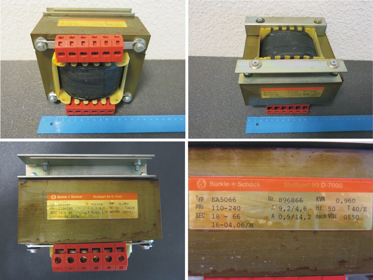

ich möchte einen relativ großen Trafo anbieten.
I: 2 x (0 - 110V – 120V) x 4,6A
II: (0 – 55V – 66V) x 14,2A, (18V - 0 – 18V) x 0,5A
Pnom=960VA
Maße: 15cm x 13cm x 12cm, Gewicht: 9,9kg
Preis: 35€ inkl. Versand mit Hermes innerhalb DE
Bei Interesse bitte direkt an meine Mailadresse k_seibel(at)mail(dot)ru
melden.
VG
Konstantin

von Konstantin S. (konstantin_59)
Ich wollte mit dem Trafo ein kleines Schweißgerät bauen. Evtl. schafft
er kurzfristig 40V x 50A, oder?
von Harald W. (wilhelms)
"Eisentrafos" schaffen kurzzeitig problemlos zwei bis zehnfache
Überlastung. Als Schweisstrafo sollte man allerdings besser einen
Streufeldtrafo nehmen.

von Armin X. (werweiswas)
Di Kombination eignet sich nicht zum Schweißen.
Außerdem wird der Strom viel zu hoch werden.
Du könntest allenfalls versuchen den Trafo auf ca 20V umzuwickeln und
ihn zusammen mit einem Gleichrichter und einer nachgeschalteten Drossel
als Gleichspannungsversorgung für ein beschissenes Schutzgasschweißgerät
verwenden. Aber auch da. Lass es lieber.
