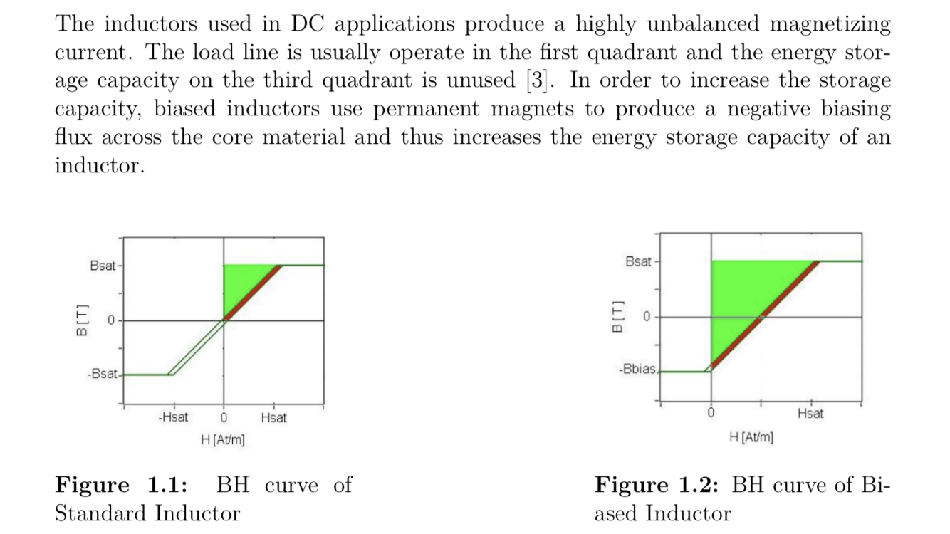

Hallo Leute,
ich las von einer interessanten Möglichkeit, das Magnetfeld eines
Ferritkerns effizienter zu nutzen. Durch eine absichtliche
DC-Vormagnetisierung mit einem Permanentmagneten in der Nähe des
Luftspaltes soll es theoretisch möglich sein, höhere Leistungen bei
kleinerer Bauform zu realisieren.
https://odr.chalmers.se/server/api/core/bitstreams/580a7ffc-3628-4f96-b434-92248734edb1/content
Ich wollte das Prinzip mal bei einem kleinen 1W Flybackwandler
testen(RM-Kern mit Luftspalt T38/N48 mit Mittelloch).
Wo müsste ich den Permanentmagneten anbringen und wie genau müsste
dieser gepolt sein?
Wie stark müsste der Magnet sein?
Kann/sollte es ein Ferritmagnet sein, oder würde man besser
Neodymmagneten nehmen?
In der Praxis habe ich nur größere E-Kerne mit der biased inductor
Anordnung gefunden.
Angeblich soll früher in TV-Flybackwandlern dieser Trick zum Einsatz
gekommen sein.
Wer hat sowas schon mal getestet und wie waren die Ergebnisse?
Viele Grüße und schon mal vielen Dank für Eure Hilfe. Ich wünsche Euch
allen eine schöne Weihnachtszeit.
Alexander
von Purzel H. (hacky)
Das Paper hat doch ein paar Bilder plus Simulationen. Wo liegen die
Schwierigkeiten ?

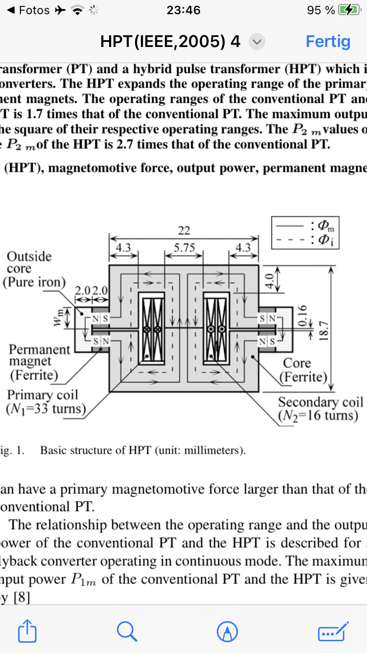

von Alexander H. (alexander_h732)
Ja, das kann eigentlich nicht so schwer sein.
Das Prinzip lässt sich dann einfach so vom E-Kern auf den RM-Kern
übertragen(nur um 90 Grad gedreht)?
Meine Testaufbau wäre momentan wie folgt: zwei dünne Streifen, jeweils
halber Durchmesser (gegensätzlich gepolter) Ferrit-Permanentmagnet
(Kühlschrankmagnet) in der Mitte des RM-Kerns einlegen und testen.
Dabei würde aber ein sehr großer Luftspalt entstehen, daher glaub ich
nicht, dass das so funktioniert.

von Hans W. (Firma: Wilhelm.Consulting) (hans-)
ja, das ist ein alter "Trick".
Ein Allheilmittel ist das aber nicht.
1. sind Permanentmagneten meist "unglücklich", wenn sie zu viel äußeres
Feld in der "falschen" Richtung sehen.
2. ist man verführt damit größere deltaI bei den Schaltregler zu nehmen.
Das ist dann thermisch ein Problem.
3. sind so dünne Permantentmagneten/Kerne mit entsprechenden Gap nicht
gängig
Also ja, es funktioniert.
Ja, mir sind Designs bekannt, bei denen eine Drossel in einem Booster
sowas verwendet.
Bei einer 1W "Testschaltung" sehe ich da aber "Probleme", weil sich das
einfach nicht "auszahlen wird". Man wird den Effekt also nicht
ausgeprägt sehen.
Du könntest aber probieren, bei einem E-Kern ohne Gap außen 2 dünne
Magneten reinzumachen. 1mm Spalt ist viel, aber wenn du so 100-200W
drüber laufen lässt, wirst du wahrscheinlich den Unterschied sehen.
73
Und wieviel Gewinn hat man mit dem Trick vs. teurem Magneten?
Halbes Volumen/Gewicht in etwa.
Du nutzt die B-H Kurve halt wesentlich besser aus. Man startet quasi bei
"negativer Sättigung" und kann dann bis zur "positiven Sättigung"
aussteuern.
Ist bei sowas immer Volumen/Gewicht vs. Preis vs. Temperatur vs. ...
Zu 80-90% wirst du aber sowas nicht einsetzen, weil du z.B. ohnehin
einen größeren Kern brauchst, damit du das notwendige Kupfer
unterbringst, oä.
Es wird aber tatsächlich (in custom-magnetics) auch eingesetzt.
Ok, dann frag ich mich noch, wieviele Magnete Sinn machen.
Je einer auf Ober- und Unterseite des Kerns oder besser zwei mit
umgekehrter Polung, so wie auf dem Bild (aus dem Link) zu sehen:
https://soar-ir.repo.nii.ac.jp/record/12701/files/HPT(IEEE,2005).pdf
Hier ein interessantes Video zum Thema:
https://m.youtube.com/watch?v=QTItqoZMUT8&pp=ygUjVGhlIGluZmx1ZW5jZSBvZiBhIHBlcm1hbmVudCBtYWduZXQ%3D
