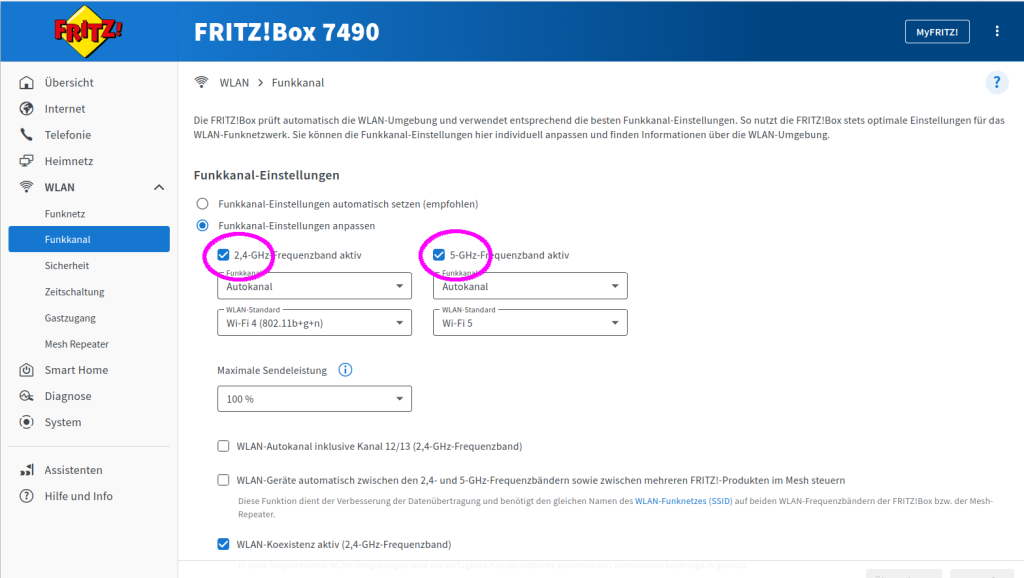

Ist mir gerade aufgefallen (ändert man ja nicht oft): Ist es wirklich so, dass man das WLAN der Fritzbox 7490 NICHT über die GUI an- und ausschalten kann, sondern nur noch mit dem dämlichen Knopf?
Oder hab ich da etwas übersehen?
Wäre ja echt 'ne tolle Idee für die Fernwartung ...

Ja scheint so, ich habe bei mir auch keine Möglichkeit gefunden. Du kannst nur die Bänder einzeln aktivieren/deaktivieren.
Das macht das gleiche?!?!?

Ist mir nach dem Zwangsupdate auch negativ aufgefallen. Unsere 7490 hängt im Keller, da ist der physische Knopf nicht in Reichweite und den Button/die Funktion "Ausschalten" gibt es nicht mehr.
Mein Workaround besteht darin, die Tastenfolgen für WLAN ein und WLAN aus in unsere beiden DECT-Telefone ins Telefonbuch einzutragen, das funktioniert sowohl bei solchen, die direkt an der Fritzbox hängen als auch analog über eine Telefonanlage.

Bei mir geht das völlig problemlos 7490 Software 7.57
Da hab ich es bei meiner 4040 auch gefunden. Nur ist das halt weder an der erwarteten Stelle ("Funknetz" wäre passender), noch ist es wegen der standardmäßig automatischen Kanalwahl sofort sichtbar.
Das übliche, erwartete und bisher i.W. auch so realisierte Interface ist ein Button, der zwischen zwei Zuständen "Ein" und "Aus" wechselt, oder ein (!) sonstiges Interface-Element mit zwei Zuständen. Nach dem Update haben wir hingegen einen Einschaltknopf, der bei Betätigung ersatzlos verschwindet, eine Einbahnstraße ohne einen erkennbaren Weg zurück. Auf die Idee, die Kanäle einzeln abzuschalten, muß man erst mal kommen. Und wenn man das dann jemand erklären muss, der sich an das bisherige Interface gewöhnt hat, viel Spaß damit. :-/
Es gibt noch mehr sorgsam versteckte Ecken, in denen man dieses unerwartete und neue Defizit umgehen kann. Beispielsweise kann man das Wlan auch über die Zeitsteuerung ein- und auch wieder ausschalten. Oder, wenn man ein DECT-Telefon hat, über dieses. Das kann man einem Laien erheblich besser erklären als das einzelne Ein- und Ausschalten von Funkkanälen. Ich frage mich, was AVM hier geritten hat.
