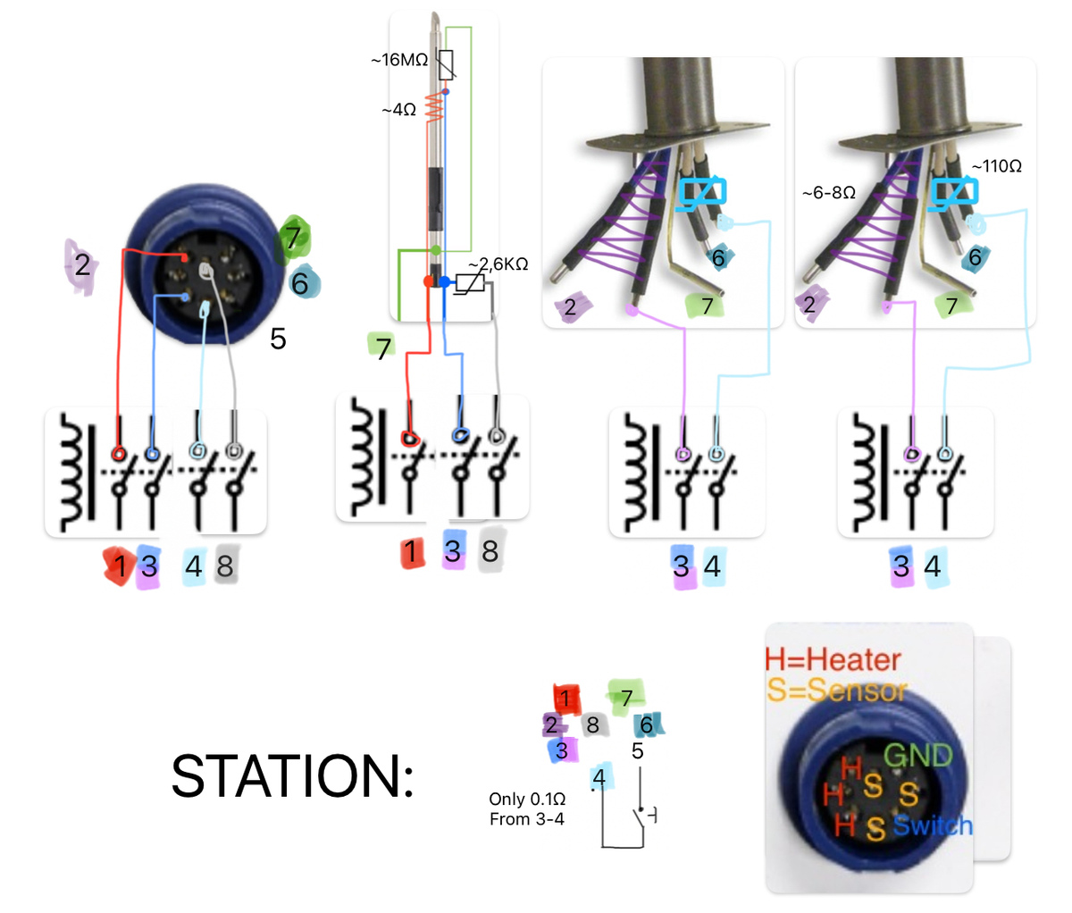

Spricht irgendetwas dagegen die Handstücke einer 1Ch Lötstation im
ausgeschalteten Zustand durchzuschalten statt jedesmal umzustecken?
Wie zbsp. Spannungsabfall der Temperatursensoren..
Sind bis zu 21V 4A die geschaltet werden.
Bei den Temperatursensoren bin ich nicht sicher ob es ausreicht
einseitig zu schalten (andere Seite zusammengeschlossen).
Würde etwas ganz einfaches machen, je nachdem was ich finde 1 oder 4
Taster bzw. Wählschalter + Schaltung zum Position halten der Relais ,
damit immer nur eines aktiv ist & Taster entprellen .
Oder gibt es einfachere / Fertige Lösungen ?
Mit Relais wird es ja leider nicht sehr klein aber dafür einfach.
Am Foto nur einmal welche der 8 Pins ich schalten möchte per Relais -
die anderen sind fest verbunden.
Danke.
(PS: Bei der Cartridge Spitze alles außer GND geschaltet weil alles
zusammenhängt = Heizwendel geht über Thermistor zu GND. Und weil ich
nicht weis wie die Station erkennt das eine Kartusche statt normalen
Lötkolben angeschlossen ist.)

Wenn da wirklich Thermistoren zur Temperaturmessung verbaut sind, sollte
das schon funktionieren (recht sicher, wenn du allpolig schaltest).
Wenn irgendwo Thermocouples/Thermoelemente verbaut sind (wie z.B. in den
Spitzen von JBC) könnte der Materialwechsel in den Relais vielleicht
negative Auswirkungen haben. Wobei die paar Grad wahrscheinlich keinen
großen Unterschied machen werden.
von Bene (okt7)
Danke.
Ja hast recht , sind thermocouples in der Spitze - erzeugen Spannung bei
Temperatur unterschied , mein Fehler. Nur im Griff sitzt ein Thermistor
als überhitzungsschutz.
Mal probieren wie weit die abfällt durch  Relais.

Beim Nachrüsten greift man doch auch oft auf Teile anderer Hersteller
zurück wenn es weder die gewünschte Funktion noch Spezifikationen dazu
vom Hersteller selbst gibt. Ob fertiges System das vom anderen
Hersteller für dieses Gerät entwickelt/getestet wurde oder aber in
dieser Kombination ungetestet oder sogar als Einzelteile mehrerer
anderer Hersteller.
Auch meine handteile sind laut Hersteller nur für andere Stationen
spezifiziert ( obwohl nur der Stecker anders ist).
Habe jetzt mal probiert , funktioniert zumindest bei nem kurzen Test.
Auch dann wenn die Thermocouples nur einseitig geschaltet werden (außer
das der Kartuschen Spitze).
Was ich noch nicht testen konnte ist was passiert wenn die Station warm
wird.
Vermute da wäre es am besten das Kästchen mit Relais… - zusätzlichen
cold junction points der Thermocouples auf die Station zu setzen so das
es sich mit ihr zusammen erwärmt ? Oder besser auf Zimmertemperatur
lassen so wie die restliche Leitung.
von Bene (okt7)
Falls es wen interessiert das durchschalten der Handteile (Ventil &
Relais & drehschalter in kleiner Box) funktioniert bisher problemlos bei
meiner Intelliheat Station mit div. Sensatemp Handteilen & TD100 .
Nachdem es deutlich bequemer ist seit kurzem auch bei meiner Aixun 420d
mit JBC T420/T210/T115 & DIY Pinzette/abisolierer mit festen C420
Kartuschen & aufsteckbaren Spitzen mit zusätzlicher klemmung.
Temperatur passt auch wieder mit +5 & +2°C set off.
Geschaltet:
Pace: Sensor & Heizer, je der Kanal der mit AGND zusammen hängt +
thermistor im TD-100 Griff (Pin 3,4,8 vom Foto im Startpost).
Bei JBC/Aixun : Handteil Erkennung + Ablage + Beide Stromanschlüsse (
Sonst Kurzschluss über geerdete Spitze. Zumindest bei mir mit
unterschiedlich aufgebauten 2stk.C420+1stk.C210+1stk.C115 an einem
Kanal).
Damit es hoffentlich auch genau bleibt:
Reed Relais für Sensor , Dick vergoldete für Versorgung (dick=ohne
Lichtbogen , nicht dünn=lange Lagerung).
NUR stromlos schalten (Während Start, etwas nach ausschalten).
Habe ein Chinesisches E Pneumatik-Zylinder Ventil mit 5 Anschlüssen
genommen.
Geräte an die Luft Ablässe (drain A&B) , Druck/Vakuum+Filter an die
Ausgänge (out A&B). Der Eingang (in) bleibt offen zum direkten
ansaugen/ablassen. Bei mehr als einem Gerät pro Seite braucht man
weitere Ventile zum durchschalten.

> Wie kann das sein, wenn sie aus ist?
Ja, Belastung nach dem schaltvorgang , währenddessen stromfrei - aus.
Thorsten S. schrieb:
> Dann wäre ein vierpoliger Umschalter mit vier Positionen was für dich..
Umschalter die ≥ 4A schaffen sind groß , teuer , oft nicht gut für temp.
Sensor. (Kontakte oxidieren).
Zumindest die von mir gefundenen.
> kommt soetwas:
> nicht grundsätzlich in frage?
Leider nicht so einfach , fand diesen Typ nur bis ~1A .
Die nächst stärkeren ähnlichen Schalter Typen die ich fand sind sehr
viel stabiler , für ≥230V ≥10A  , extrem groß .1Stk. Wäre 4x so teuer
wie alle Relais und Ventile die ich letztendlich verbaut habe zum
umschalten . Das schaltkästchen wäre dann größer als die Lötstation.
