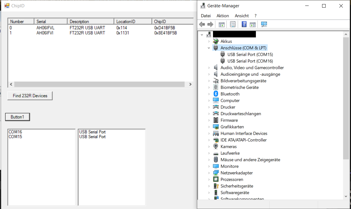

ich versuche seit Tagen eine Möglichkeit zu finden, wie ich bei einem
FT232-Treiber ChipID und den virtuellen COM-Port in VB identifiziere.
Hintergrund ist der, dass ich zwei FTDI-Treiber an dem gleichen PC
nutzen möchte und das Programm automatisch Seriennummer und den
jeweiligen COM-Port herausfindet und zuordnet.
Angelegt an das Projekt von Parralax, lese ich bereits Seriennummer,
Beschreibung, LocationID und ChipID aus. Zusätzlich kann ich bei den
Anschlüssen die aktiven Ports einlesen und die Beschreibung zuordnen.
Bisher lese ich öfters, dass es über WMI möglich sei, habe hier aber
bisher kein Programm zum Laufen bekommen
FTDI-Treiber lesen über:
FTChipID.dll
FTChipIDNet.dll
-- FTChipID.ChipID.xxx
COM-Ports mit:
-- ManagementObjectSearcher
Kenn hier jemand eine Möglichkeit, den virtuellen COM-Port zum
jeweiligen FTDI Treiber zuzuordnen ?
Danke

von S. M. (erfindix)
Hatte es jetzt mal mit verschiedenen Ansätzen versucht. Hiermit klappt
es jetzt und der Code ist dabei noch nicht mal so lang :)
Unter Caption und DeviceID ist alles zu finden und sogar noch mehr.
Caption: USB Serial Port (COM16)
DeviceID: FTDIBUS\VID_0403+PID_6001+AH06IFVIA\0000
Mit InStr noch den String an der richtigen Stelle kürzen und schon hat
man
COM16 & AH06IFVIA
