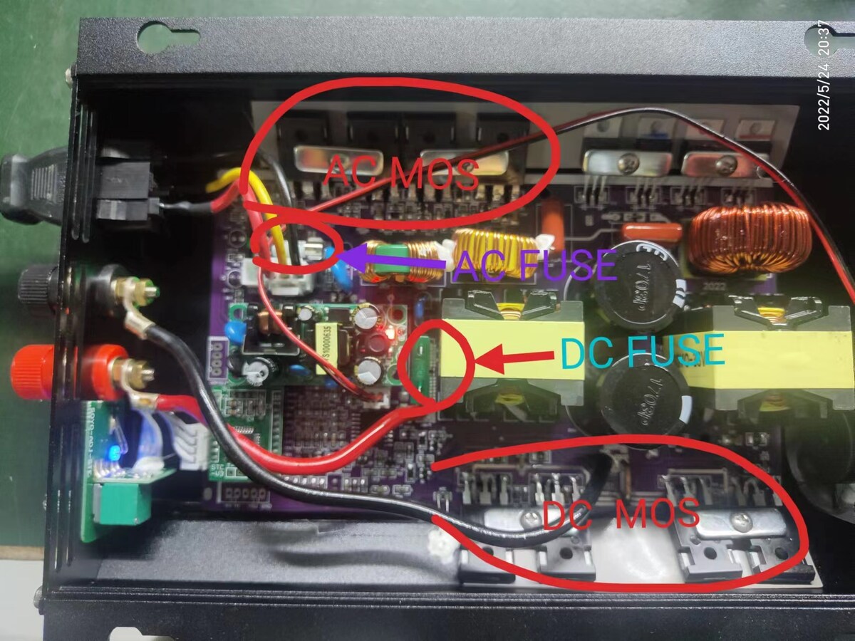

H. H. schrieb:
> Baugröße der Transistoren?  -> TO-220
> Sitzen die im 12V, oder im 230V Kreis?  -> in der 230V AC-Endstufe
> Wie sieht die Gatetreiberschaltung aus? -> schaltungstechnisch bin ich
überfragt, anbei ein Bild sofern das aufschlussreich ist (gekennzeichnet mit
AC-Mos)
Vielen Dank

Mat B. schrieb:
> (gekennzeichnet mit AC-Mos)
Das können IGBT oder Mosfet sein. Aber mit dem Austausch dieser ist
vermutlich die auslösende Ursache nicht beseitigt.
Getippt hätte ich auf IGBT, wie diese: IKA08N65F5
Aber unbedingt abwarten, was andere dazu noch die nächsten Tage posten.
Jene, die das besser wissen, sind die Tage auch mit Familie beschäftigt.

von H. H. (Gast)
Da hat einer so darin herumgekritzelt, dass man die wesentlichen Dinge
nicht mehr sehen kann.
Lediglich die Baugröße ist jetzt klar: TO-247.

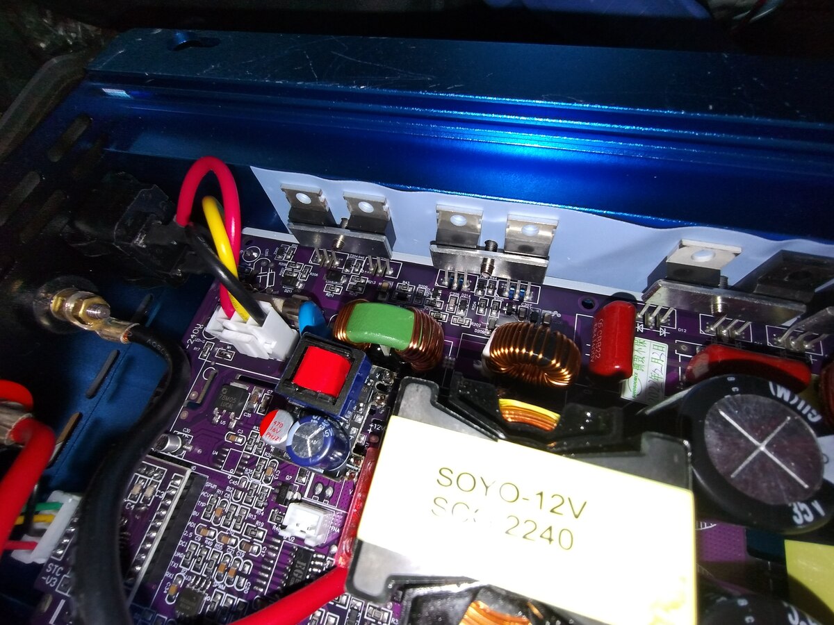

von Mat B. (eidr)
H. H. schrieb:
Sorry, das Bild stammte vom Händler, anbei mein Originalfoto. Die Halter
hatte ich mal abgeschraubt, keine Beschriftung drunter.
Sind das die FETs auf der 230V-Seite?
Dann die üblichen Verdächtigen... 15N60 bis 20N60, was man da so
bekommt. Ich habe auch schon IRF840 an dieser Stelle gesehen...
Gehäuseform ist TO-220.
Auf jeden Fall die Gate-Ansteuerung prüfen so gut es geht. Wenn da durch
die defekten FETs ein Folgefehler entstanden ist, platzt den Ersatz-FETs
auch sofort wieder der Arsch und der Schaden wird noch größer.
von Wolf17 (wolf17)
Die könnten gehen:
PP60R190E6 Reichelt 1,75 N-Ch 600V 20,2A 151W 0,19R TO220
SPP06N80C3 Reichelt 2,99  N-Ch 800V 6A 83W 0,9R TO220
ABER: Je stärker der FET, desto höher die Gatekapazität, das muss auch
passen.
Ich schlage vor alle vier aus der H-Brücke auszulöten, mit etwas Glück
geht noch einer. Dann Bahnwiderstand und Gatekapazität messen.
von H. H. (Gast)
Mit ganz anderen MOSFETs...
von Mat B. (eidr)
Danke für die Tipps mit den möglichen Typen und ebenso für die Info über
die Möglichkeit, dass nicht alle Endstufen durchgebrannt sind. Werde ich
prüfen. Die Tatsache, dass in meinem Wechselrichter ein anderer Typ
verbaut wurde als im Bild des Händlers bestärkt mich einen passenden
Mosfet zu finden.
von Mat B. (eidr)
> geht noch einer.
Der Tip war super! Von den 4 Mosfets war nur einer kaputt. Die anderen 3
wieder eingelötet und die Schmelzsicherung erneuert und das Ding
funktionierte wieder! Jetzt muss ich nur noch einen neuen hinzulöten um
wieder die volle Kapazität zu erhalten. Danke! Schöner Jahresabschluss
