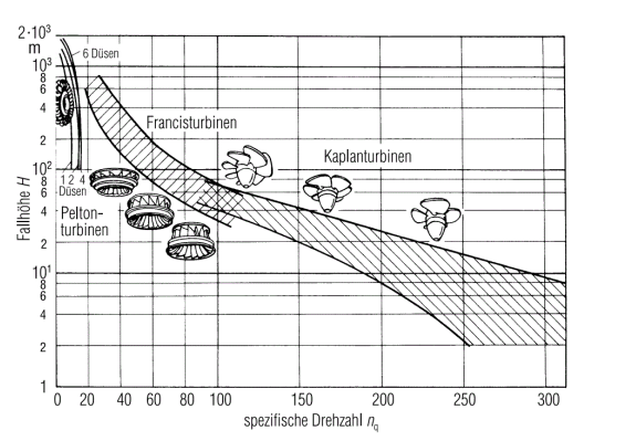

Vermutlich ist die Auswahl deiner Turbine / wasserrad begrenzt darauf,
was du bauen kannst bzw. bauen willst. Falls du aber doch Lust hast dir
das Ganze genauer anzuschauen:
Für Wasserkraftwerke ist erstmal die "spezifische Drehzahl" interessant
https://de.wikipedia.org/wiki/Spezifische_Drehzahl
Wobei n die Soll-Drehzahl deines Motors ist, auf die du auslegen
möchtest, Q der Wasserstrom in m^3/s und H die Fallhöhe ist.
Aus dem Diagramm kann man dann ablesen, welche Turbinen-Art geeignet
ist.
Kurz zusammengefasst:
Wenig Wasser + Viel Höhe (= viel Druck) -> Pelton Turbine
Viel Wasser + Wenig Höhe (= wenig Druck) -> Kaplan Tubine.
