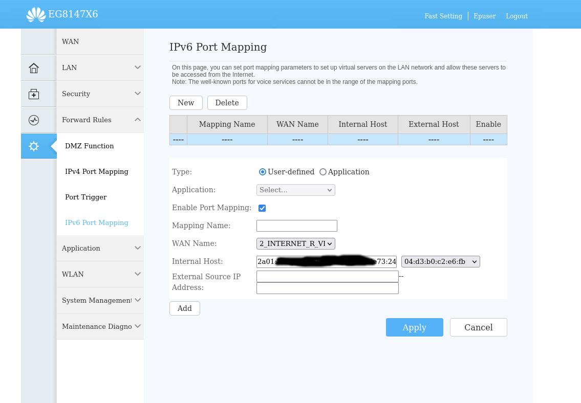

ich möchte gerne aus dem Internet auf mein Heimnetzwerk zugreifen. Seit Kurzem habe ich Glasfaser, damit ist der Speed mehr als ausreichend, ausserdem ist IPv6 voll implementiert, hier
https://test-ipv6.com/
kriege ich 10 von 10 Punkten. Ich wollte also jetzt Zugriff aus dem Internet kurz testen, sitze am Laptop mit WLAN, aber die Verwirrung ist nun gross, IPv6 sorgt bei mir nach wie vor für Kopfzerbrechen. Ich scheine ziemlich viele IPv6 Adressen zu haben:

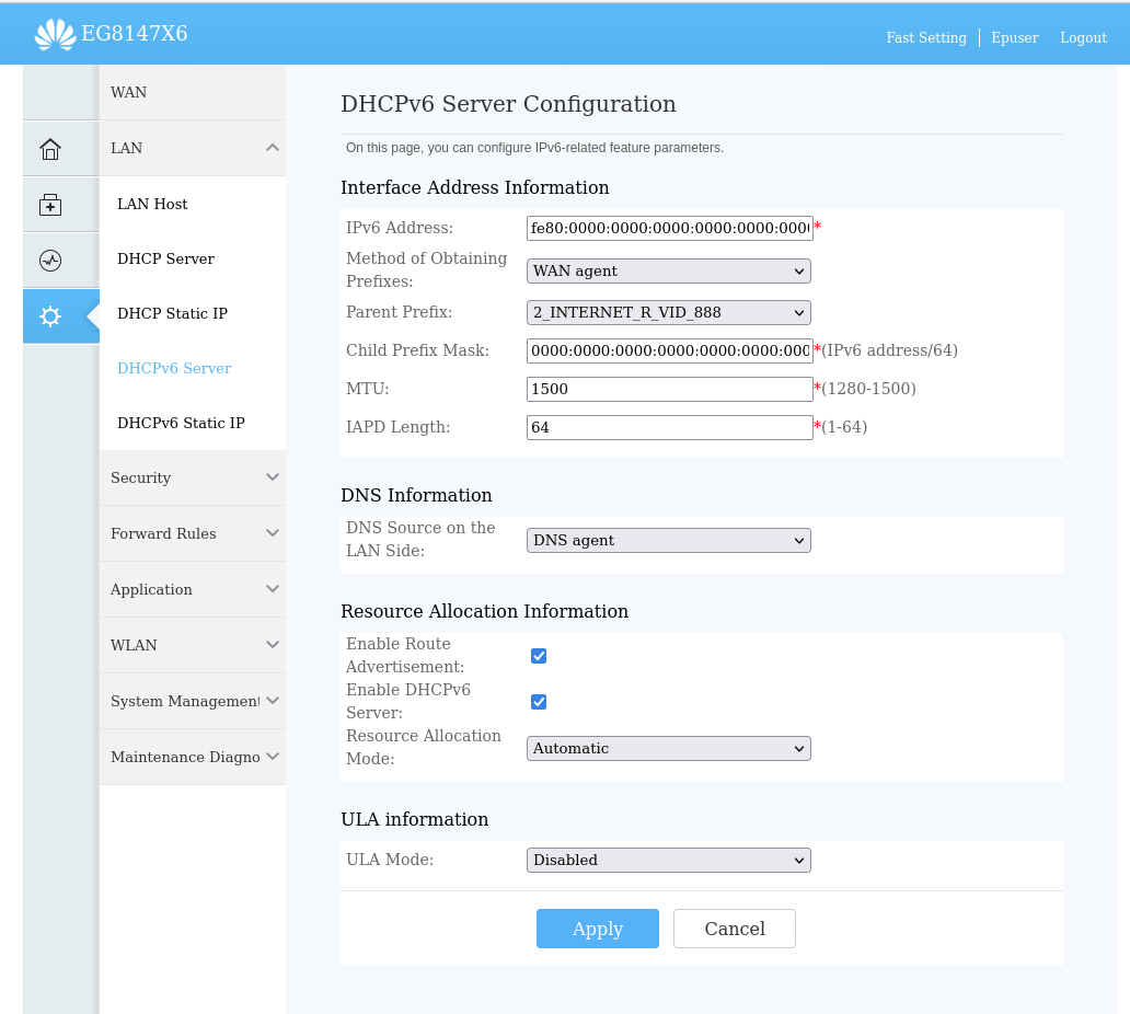

Und: Mein Router sagt, dass er "Prefix Delegation" macht, und sein Prefix, sagt er, ist 2a01:760:3210:xxxx::/56 - verstehe ich das nun richtig, dass er vom ISP diesen Prefix zugewiesen bekommt, und mir dann für jeden Host in meinem Heimnetzwerk eine IPv6 vergibt, die mit diesem Prefix beginnt? und diese IPs gibt er den Host wie genau bekannt? über die Router Advertisements? wählen die Hosts ihre IPv6 nach Zufall aus und setzen den Prefix davor?
Eigentlich habe ich gemeint, mit der global eindeutigen IPv6 kann ich mehr oder weniger einfach den Zugriff auf einen Host im Heimnetz aktivieren. Es scheint aber doch nicht so trivial zu sein. Ich bin schon daran gescheitert, nur mal ICMP einzuuschalten, um meinen Laptop aus dem Internet zu pingen. In der Beilage der Screenprint von meinem Router. Ein Huawei OptiXStar EG8147X6, den ich vom ISP bekommen habe. Der Router ist OK, offenbar gibt es auch die Möglichkeit, Ports zu forwarden, aber was zu Geier ich da eingeben muss, um schon nur ICMP zu ermöglichen, ist mir ein Rätsel.
Ich habe auch schon überlegt, ob ich einen besseren Router brauche, der sowas kann. Der ISP meint, ich darf meinen eigenen Router anschliessen, das sei egal. Der Router muss halt den passenden GPON Glasfaseranschluss haben, und ich habe nicht viele Geräte gefunden, die das haben, also wollte ich erste Experimente jetzt mit dem Huawei Ding machen, aber eben, kann der das überhaupt? Ich kann einen internen Host auswählen, aber wenn ich "User Defined" benutze, kann ich weder einen Port noch ein Protokoll spezifizieren; wenn ich "Application" benutze, dann kann ich HTTP und all sowas auswählen, aber kein ICMP. Also irgendwas scheint noch zu fehlen.
Ich könnte auch DMZ für den Laptop aktivieren, aber ob das so eine super Idee ist? da kommt ja dann alles durch.
Mir ist auch noch nicht ganz klar, ob diese IPV6 Adressen statisch sind (theoretisch gibt es ja genug davon, sodass es keinen Grund gibt, sie dauernd zu ändern) oder ob die auch immer wechseln. Explizit eine statische IPV6 habe ich nicht bestellt, gabs auch gar nicht zur Auswahl.

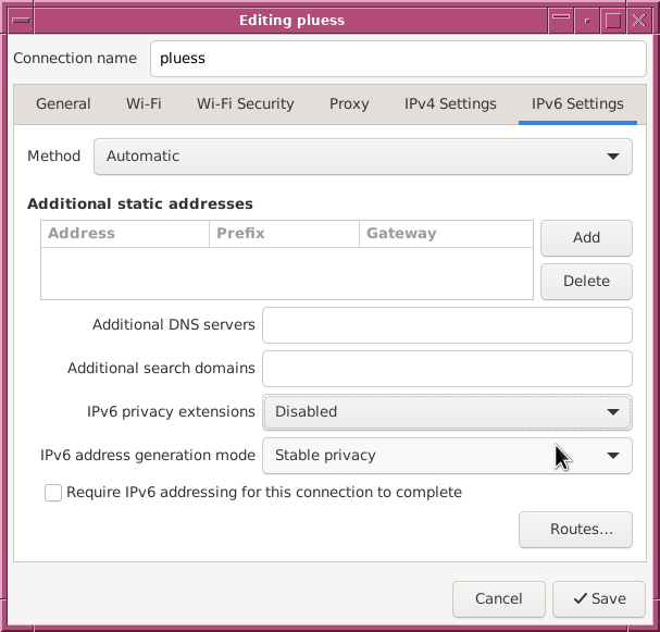

Ich habe ein wenig weiter herum gepröbelt. Im NetworkManager kann man die "Privacy Extensions" auswählen: Default, Disabled, Enabled (Prefer Public Address), Enabled (Prefer temporary address). Ich habe dies mal auf "Disabled" gesetzt sowie auf dem Router alles auf "automatic" gesetzt (siehe Bild). Nun gefällt mir das deutlich besser:
$ ip a
3: wlp61s0: <BROADCAST,MULTICAST,UP,LOWER_UP> mtu 1500 qdisc noqueue state UP group default qlen 1000
    link/ether 04:d3:b0:c2:e6:fb brd ff:ff:ff:ff:ff:ff
    inet 192.168.1.237/24 brd 192.168.1.255 scope global dynamic noprefixroute wlp61s0
       valid_lft 115sec preferred_lft 115sec
    inet6 2a01:760:xxxx:xxxx:xxxx:xxxx:xxxx:5ae8/64 scope global dynamic noprefixroute
       valid_lft 86273sec preferred_lft 3473sec
    inet6 fe80::7b50:aa47:291c:b378/64 scope link noprefixroute
       valid_lft forever preferred_lft forever
nun hat der Laptop nur noch eine einzige IPv6 Adresse. (Ausser der Link Localen, die zähle ich mal nicht mit). Das gefällt mir schon deutlich besser! und diese Adresse stimmt nun auch überein mit derjenigen, die von extern sichtbar ist.
Was genau nun aber passiert, habe ich noch nicht verstanden. Zuvor hatte ich auf dem Router "SLAAC" aktiv, dadurch hatte ich auch bei abgeschalteten Privacy Extensions mehrere IPv6 Adressen. Jetzt mit auto nur noch eine, das wäre gut! Was genau aber passiert weiss ich noch nicht, der Huawei Router hat keine gute Dokumentation.

Hi Daniel, ist es überhaupt irgendwie möglich, in meinem Heimnetzwerk IPv6 zum Laufen zu bekommen, und zwar so, dass die Hosts ihre Namen auflösen können?
eigentlich möchte ich gerne den DHCP Server im Router komplett abschalten. Dann den ISC oder Kea oder dnsmasq benutzen, damit meine Hosts über die Namen angesprochen werden können.
Für IPv4 habe ich das bereits eingerichtet mit dnsmasq. Die hosts beziehen alle Infos vom DHCPv4 Server, dieser trägt die Hostnamen beim DNS ein und so kann alles über die Namen angesprochen werden.
Nun möchte ich das gern auch für IPv6, und so den Hosts eigentlich frei lassen, welches Protokoll genutzt wird. Ob im internen Netzwerk jetzt ULAs oder das "richtige" Präfix vom Huawei-Router benutzt wird, ist mir eigentlich gleich, ich will nur komplett funktionierende Namensauflösung (also A und AAAA) und später dann Zugriff von extern.

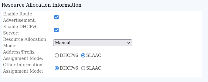

Hinsichtlich IPv6 benötigst du den ohnehin nur, wenn innerhalb deines lokalen Netzes weitere Router stehen, die Präfixe für ihre Subnetze anfordern.
Beispiel: Ein offizielles /56 Netz wird dir von Provider dynamisch vergeben. Der Access Router sucht sich daraus für seinen LAN/WAN Anschluss ein /64 Netz aus, evtl ein weiteres /64 für ein Gastnetz. Der Rest des Adressraums liegt brach. Geräte in diesen Netzen nutzen für IPv6 üblicherweise kein DHCP.
Kommt ein interner Router im lokalen Netz hinzu, fordert der per DHCP vom Edge Router einen /60 Präfix an, um diesen auf die gleiche Weise unter seinen Unternetzen zu verteilen. Genau dafür verwendet man DHCP in IPv6.

OP #7567375
Also, meine "Aufgabenstellung" ist die folgende.
a) im Heimnetz sollen alle Geräte in irgend einer Form eine Autokonfiguration vornehmen, um eine IP Adresse zu kriegen. Mit IPv4 habe ich das schon eingerichtet und funktioniert sehr gut. Ausserdem sollen die Hostnamen auflösbar sein. Im Moment teste ich dnsmasq, bei IPv4 trägt er die Hostnamen in seine DNS Datenbank ein und per nslookup kann man die abfragen. Mit IPv6 soll es genau so funktionieren.
b) später möchte ich auf einzelne Hosts aus dem Internet zugreifen. Zum Beispiel möchte ich zu Hause eine Nextcloud laufen lassen. Und diese dann aus dem Netz betrachten können.
Im Moment habe ich einen Workaround gefunden: in dnsmasq habe ich DHCPv6 aktiviert. Dieser konstruiert die Adressen mit dem richtigen Prefix von der Netzwerkkarte:
dhcp-range=::20:100,::20:1ff,constructor:eth0
die Router Advertisements kommen weiterhin vom Huawei Router. Jeder Rechner bekommt nun 2 IPv6 Adressen, eine vom Huawei, und eine vom dnsmasq. Und ich kann den Hostnamen auflösen. Scheint OK zu sein, aber ob das "schön" ist?
Den Huawei Router brauche ich wohl, weil ich ja irgend einen Umsetzer von GPON auf Ethernet brauche. Der Netzbetreiber erlaubt zwar das Anschliessen eines eigenen Geräts, aber ich bin bei Glasfaser GPON zu wenig fit, als dass ich mir da zutrauen würde, das alles richtig zu konfigurieren.
