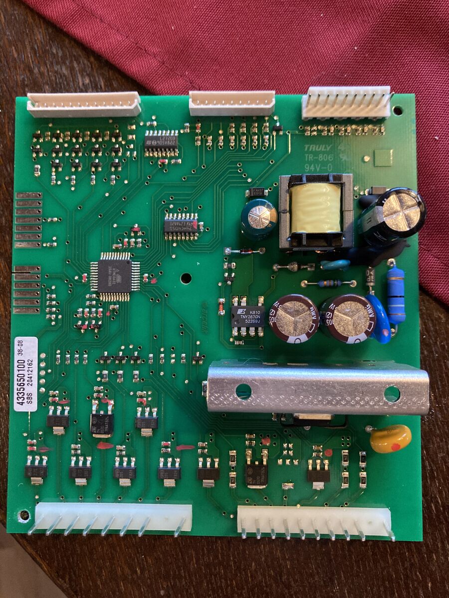

unser Side by Side Kühlschrank hat nun pünktlich zu Weihnachten zum
zweiten Mal in 20 Jahren nach einer bunten Blinkdisco am Display den
Betrieb eingestellt. Schuld dürfte wieder die Hauptplatine sein. Der
eine aufgeblähte Elko ist ja schon mal verdächtig. Die Frage ist nur,
was hat das potentiell tote Netzteil noch mit sich gerissen...
Es gibt die Platine, bzw. den vermutlichen Nachfolger, auch noch zu
kaufen - ich möchte aber gerne, wenn ich schon dabei bin, dem Gerät
einige Macken austreiben und müsste dafür wissen, was die Platine tut.
Hat jemand zufällig einen Schaltplan zu dem Gerät? Ohne zu wissen,
welche Anschlüsse da für was zuständig sind, wird es schwierig... :-)

von Gerald B. (gerald_b)
Die typische TNY Seuche. Ist hier schon bei Waschmaschinen und anderer
weißer Ware berüchtigt.
Mit dem Elko fängt es an. Wenn du das Ding einmal ausgebaut hast, dann
guck mal nach der Kapazität der anderen Elkos. Eventuell hat der
aufgeblähte Elko auch den TNY (7 beiniger Schaltregler) mitgerissen.
Im Allgemeinen sind die versorgten Steuerungen dahinter ok, nur die
Schalregler brennen ab, oder platzen. Gelegentlich sterben die auch
unspektakulär.

von Manuel J. (sisco09)
Falls noch jemand nach Infos zu dem Gerät sucht:
Die Temperatursensoren sind NTC 10kOhm,
die Anschlüsse auf der Platine sind grob wie auf dem Bild zuständig.
Gern geschehen.
So, abschließend noch ein Plan, was das Mainboard wo tut, falls jemand
sowas mal suchen sollte.
Ich weiß, ist "nicht lesenswert"... außer eben für die, die das Gerät
verstehen und reparieren wollen, statt es wegzuwerfen. Da trennt sich
halt die Spreu vom Weizen...

von Harald A. (embedded)
Hallo Manuel,
Keks hat es bereits angedeutet, die Negativbewertungen kommen wohl von
einem Bot, nicht persönlich nehmen.
Einen Schaltplan für die Platine wird keiner haben, so etwas wird
normalerweise bei weißer Ware nicht rausgegeben. Ist aber auch nicht
notwendig, die Platine ist ja sehr aufgeräumt und die Signalverläufe
klar ersichtlich. Tausche die Elkos, den TNY und den
Sicherungswiderstand aus, dann sollte es wieder funktionieren. Die TNY
haben halt durch die "Netzbelastung" nur eine begrenzte Lebensdauer,
damit muss man sich leider abfinden.
