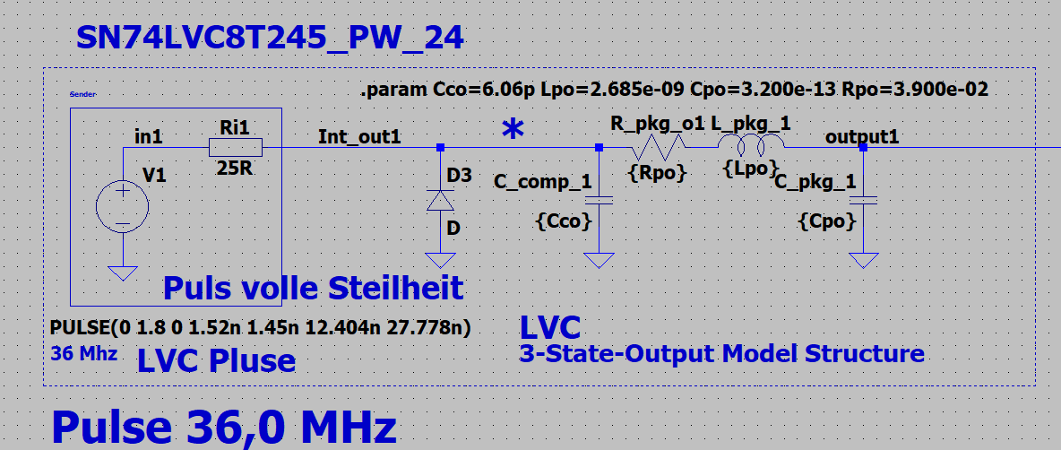

In LTspice habe ich in den letzten Jahren für den Sender ein
Ersatzschaltbild erstellt, siehe Anlage SN74LVC8T245_Sender.png. Der
Pulse ist ein Trapez mit Flankensteilheiten gemäß Datenblatt.
Angaben zum Wert des Innenwiderstandes findet man nicht so leicht. Er
wird aber mit 25 Ohm angegeben. Die Werte zu Cco, Rpo, Lpo und Cpo
findet man in der Tat in den IBIS Modellen.

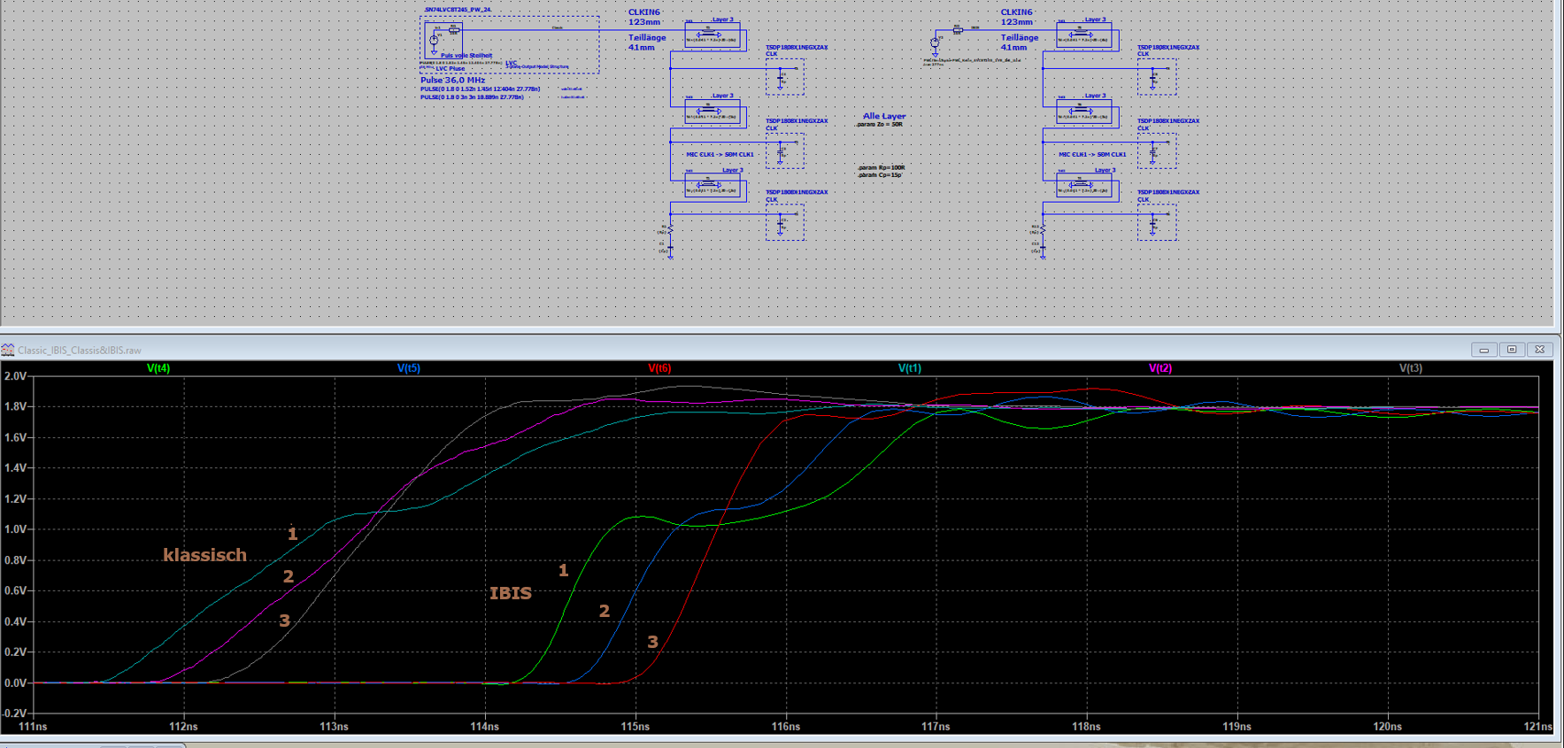

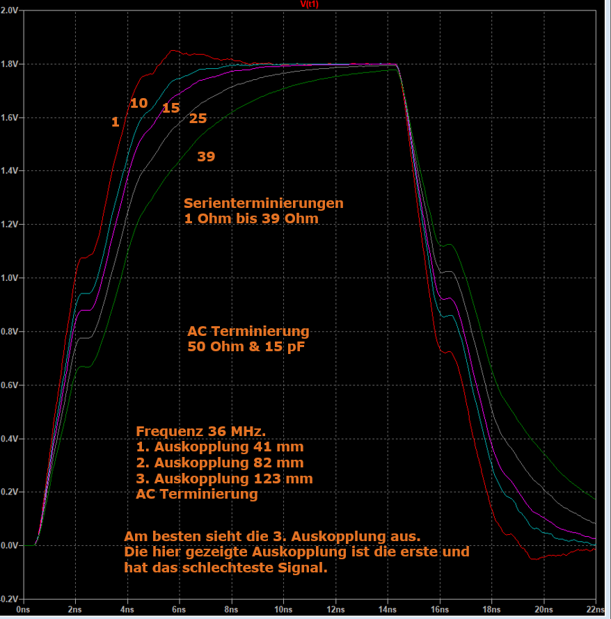

Jetzt kommt es in der Praxis vor das ich auf eine Länge von 123 mm in
Abständen von 41 mm Empfänger habe mit einem hochohmigen Eingang und 5
pF gegen Masse. Wie das Signal das aussieht ist in Anlage "Signal mit 3
Auskopplungen.png" zu sehen.
Gut, das Problem läßt sich durch Serienwiderstände an ein Eingängen der
Auskopplungen entschärfen. Die Umsetzung ist jedoch aus Platzgründen
nicht so einfach.
Ich wollte einfach mal sehen ob eine genauerer Simulation bessere
Ergebnisse zeigt.
Und hier kann das IBIS Modell helfen.
[Ramp] AVC8T245_IO
  [Rising Waveform]
    Liste: Zeit - Spannung
  [Falling Waveform]
Aus den beiden Listen, in den die Ausgangsspannung nach der Zeit
aufgeführt ist, läßt sich eine PWL Datei für eine Impulskette erzeugen.
In Anlage "Vergleich Klassisch & IBIS-PWL.png" sieht man den
Unterschied. Das ein einfaches trapezförmiges Signal mehr Oberwellen hat
ist offensichtlich. Das der Unterschied jedoch so deutlich ist hatte
mich doch etwas überrascht.
Nach dem klassischen, einfachen Modell ist Verlauf Nr. 1 nicht toll,
aber vielleicht noch gerade tragbar. Die IBIS-PWL zeigt es deutlicher.
Nr. 1 macht einen kleinen Schlenker und das etwas über Threshold. Das
muß verbessert werden.

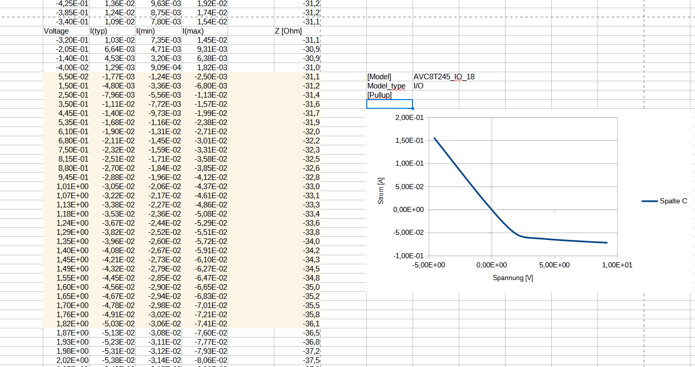

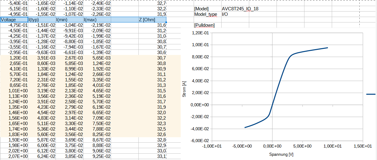

Im den IBIS Listen IO Pullup und IO Pulldown sind die Spannungs- und
Stromwerte des Outputs wiedergegeben. Somit hätte ich dann ja eigentlich
einen dynamischen Innenwiderstand.
Sie Anlagen "AVC8T245 IO Pullup.png" und "AVC8T245 IO Pulldown.png".

Vorausgesetzt das ich die Daten richtig interpretiert habe ergibt sich
für typische Werte:
Pullup
  0,055 V   31,1 Ohm
  1,820 V  36,1 Ohm
Pulldown
  0,120 V   30,7 Ohm
  1,830 V  32,6 Ohm

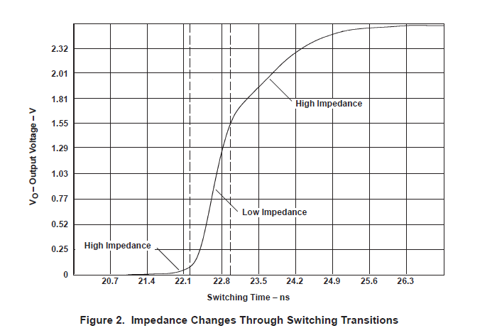

https://www.ti.com/lit/an/scea006a/scea006a.pdf
Die TI Publikation aus dem Jahr 1998 "AVC Logic Family Technology and
Applications" ist recht interessant. Auf Seite 3 haben wir ein Diagramm
"Figure 2. Impedance Changes Through Switching Transitions" Es geht hier
schon um die AVC Familie. Dort ist der Impedanzverlauf etwas
ausgeprägter wiedergegeben als es aus den aktuellen IBIS Daten zu sehen
ist.
Auf Seite 14 wird es sogar konkret, man hat mit einer Serienterminierung
von 26 Ohm die besten Ergebnisse erzielt. Bei 50 Ohm Wellenwiderstand
käme man auf einen Innenwiderstand von 24 Ohm.
Das passt wiederum nicht zu den IBIS Daten.
Wie muß ich das verstehen?

von Klaus R. (klara)
Hallo Abdul,
> ist.
Ich habe als Anhang das angesprochene Diagramm mal beigefügt. Die IBIS -
Daten im Anhang meines ersten Beitrages AVC8T245_IO_Pullup.png und
AVC8T245_IO_Pulldown.png sehen da etwas anders aus.

Ich habe später noch in einer anderen Veröffentlichung eine weitere Art
der Bestimmung von Zout gefunden
How to Use the IBIS Model
Zout = delta V/delta I
Zout = |(V2  V1)/(I2  I1)|
danach ändert sich das Ergebnis, aber ...
Pullup
             alt         neu
   0,055 V   31,1 Ohm    31,0 Ohm
   1,820 V   36,1 Ohm    50,2 Ohm
 Pulldown
             alt         neu
   0,120 V   30,7 Ohm    30,6 Ohm
   1,830 V   32,6 Ohm    36,0 Ohm
... aber insgesamt sieht das für mich nicht plauisibel aus.

Ich sehe in den IBIS Daten nur die Pullup und Pulldown Daten aus denen
sich eine Funktion des Innenwiderstandes ableiten liesse.
Bei AVC und 1,8 V habe ich
 bei Pullup   0,880 V 32,6 bzw. 34,7 Ohm
 bei Pulldown 0,865 V 31,3 bzw. 32,0 Ohm
Der Unterschied zu 24 Ohm Innenwiderstand in der Publikation
scea006a.pdf ist mir dennoch zu hoch um darauf einzugehen.

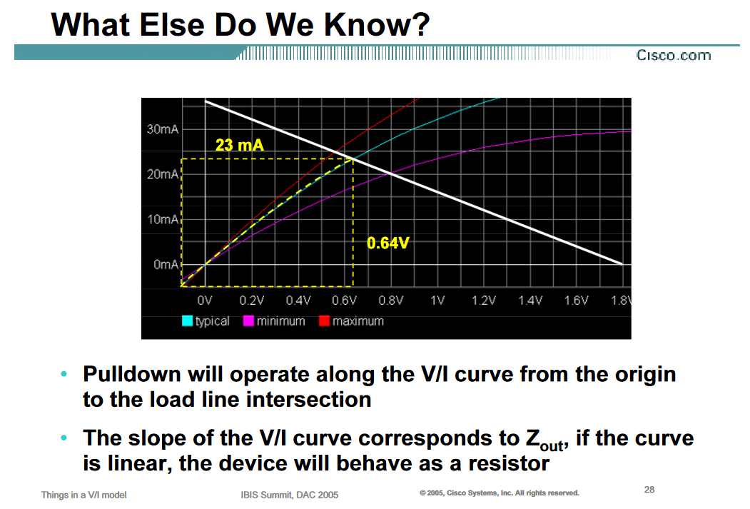

Das die niedrigste Impedanz bei mittlerer Spannung am Ausgang des
Treibers liegen soll laut Diagramm, verstehe ich auch nicht. Da müßte
theoretisch die höchste Impedanz beim Flankenwechsel sein!

In dem gezeigten Diagramm will man eine designtechnisch integrierte
gewollte Impedanzerhöhung bei Erreichen der Rail-Spannungen darstellen.
Das dient der Dämpfung von Reflexionen (aka aktive
Terminerungssteuerung) und entspricht einer Tiefpaßwirkung der
Oberwellen.
In deiner Simulation hast du immer einfach 25ohm Ausgangsimpedanz
eingesetzt. Verpasse ich da was?

Die Ausnahme sind die IBIS Tabellen Rising- und Falling Waveform.
Anstatt nur mit den Steig- und Fallzeiten zu arbeiten erhält man hier 50
bis 100 Messwerte die den exakten Verlauf wiedergeben. Die kann man in
eine LTspice PWL - Datei entsprechend übertragen. Der Vergleich ist
deutlich, die Simulationen mit den PWL Daten sind exakter.

Es geht hier ja weniger um das Messen. Bei 1,8 V ist gemäß
Nexperia_LOGIC_Handbook ein LVC Typ bis 80 MHz einsetzbar. Der AVC ist
typisch bis 320 MHz einsetzbar.
Ja, der reale Aufbau verursachte vermutlich Bitfehler. Leider hatte man
in der Urlaubszeit ohne Rücksprache das Problem mit einem AVC245
beseitigen können ohne z.B. mit Fotos zu dokumentieren. Nach der
genaueren IBIS-PWL LTspice Simulation war die Terminierung grenzwertig.
Abdul K. schrieb:
> Willst du die stufenweisen Ankopplungen in deinem Verteilerbaum
> optimieren?
Ja, das hat sich als die optimale Lösung herausgestellt. Die
Ankopplungen haben zwar jeweils nur 5 pF, die Reflektionen stören aber
die erste Ankopplung besonders deutlich. Die klassische
Serienterminierung oder die AC-Terminierung oder Komibinationen davon
bringen hier keine Besserung. So eine Transmission Line muß eben homogen
sein. Man muß sich mal die Strom- und Spannungwerte ansehen und kann das
dann besser verstehen.
Mit einem einfachen Vorwiderstand vor den 5 pF löst man das Problem. Es

AC-Terminierung entfallen.
Dynamic Output Control (DOC) Circuitry Technology and Applications
https://www.ti.com/lit/an/scea009b/scea009b.pdf
Das Diagramm mit dem Impedanzverlauf während der Steigphase findet man
auf der Seite 5 wieder. In der Tat will man in der mittleren Phase den
größten Stromanteil transportieren und im oberen Teil den Strom
vermindern um Überschwinger zu vermeiden. Die untere Phase ist ebenfalls
hochohmig.
Eigentlich ist das genial.
Phillips hat 1999 "AN251 AVC Logic Family" herausgegeben und stellt auf
Seite 6 DOC vor.
"Figure 7. Simplified DCO output structure"
https://application-notes.digchip.com/004/4-7882.pdf
Über die IBIS Tabellen Pulldown und Pullup müßte man zum Innenwiderstand
des Treibers kommen. Wichtig ist dabei die Spannung Vout einzustufen.
Das hatte ich ganz am Anfang auch übersehen.
NMOS
Pulldown Spannung relativ zu GND
Zout=VOUT/IOUT
PMOS
Pullup Spannung = VDD-VOUT
Zout=(VDD-VOUT)/IOUT
Westerhoff hat da einen interessanten Ansatz. Siehe Bild Westerhoff.png.
https://ibis.org/summits/jun05/westerhoff.pdf
Seite 28
Er sagt, ein 1,8 V Treiber braucht bei 50 Ohm Wellenwiderstand 100 Ohm
Gesamtwiderstand für eine refektionsfreie Übertragung.
Die Tabellenkalkulation liefert uns die Diagramme und die entsprechenden
Geraden kann man auch unterbringen.
In Farbe Rot habe ich die Gerade für 50 Ohm eingetragen und der
Schnittpunkt liefert mir einen Meßpunkt und letztlich den Widerstand.
Das ist es jedoch noch nicht ganz. Jetzt wird eine zweite Gerade
erstellt für 50 Ohm + dem ermittelten Widerstand.
Die zweite Gerade liefert einen verbesserten Wert.
Diese Methode löst das Problem, welcher Meßwert ist denn am
geeignetsten.
Beim AVC245, 1,8 V, komme ich:
Pullup Anfang : 53,0 Ohm
Pullup Endwert: 96,3 Ohm
Pulldown Anfang : 31,1 Ohm
Pulldown Endwert: 31,2 Ohm
Beim IBIS Modell für den LVC245 sieht es besser aus.
Zuvor hatte ich auch etwas in der internationalen LTspice Usergroup
gefunden. Aus den Pulldown Daten nimmt man bei 0,5 V und VDD - 0,5 V
jeweils den R-ON Wert und ermittelt den Durchschnitt.
Das selbe macht man für Pullup. Zum Schluß werden beide R-ON Werte
wieder gemittelt und hat einen gesamten R-ON Wert.
https://groups.io/g/LTspice/message/114774
Wie man auf die 0,5 V kommt wird nicht gesagt.
Abdul K. schrieb:
> Bei bipolaren Chips sind Widerstandstoleranzen +/-20% normal, bei CMOS
> werden es eher 30% sein. Werte für Transistoren habe ich nicht im Kopf,
> wird ähnlich sein.
Deswegen gibt es in einigen IBIS Tabellen typische -, min- und
max-Werte.
Die werde ich demnächst ebenfalls nutzen wenn es angebracht ist.
Beim LVC245 hatte ich schon vor 5 Jahren einen Hinweis auf die 25Ohm in
einer TI Publikation entdeckt.
Für den AVC245 bin ich in der TI Doku scea006a.pdf auf Seite 14 fündig
geworden und hatte mit 26 Ohm Terminierung die besten Ergebnisse.
Wenn ich diese Werte aus IBIS Daten ermitteln könnte, dann hätte ich
mein Ziel erreicht. Irgendwie muß das doch möglich sein.
Nur vorerst müssen mir die PWL Daten genügen.
mfg Klaus

NMOS
Zout=VOUT/IOUT
PMOS
Den Rechenvorgang für Pulldown kann ich gut nachvollziehen und die
Widerstandswerte sehen brauchbar aus.
Beim Pullup lande ich immer im hochohmigen Bereich. Ein paar Messwerte
weiter wären die Widerstandswerte brauchbarer.
