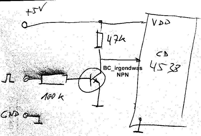

Guten Abend,
Ich suche eine Schaltung/ Idee für folgende Situation.
Ich habe einen kurzen Spannungsimpuls bis gesamt 500 us der bis 5-8 V
variieren kann. Die steigende Flanke geht von 0 bis 5/8 V, danach gibts
etliche Schwingungen auch bis 0 V runter.
Die Schaltung sollte mit 5 V betrieben werden und der Eingang die 8 V
mindestens abkönnen, aber bei erstmals 3 oder 4 V den Ausgang HIGH für 1
oder 2 ms machen Ein single supply Komparator ist m. M. ungeeignet,
wegen der höheren Eingangsspannung und weil dieser, selbst mit Hysterese
mehrmals EIN-AUS macht.
Ein NE 555 benötigt eine HIGH zu Low Flanke um den Ausgang für eine
feste Zeit (R+C) auf HIGH zu setzen. Ich hab aber eine Low zu HIGH
Flanke. Außerdem bin ich mir nicht sicher, ob der auch eine höhere
Eingangsspannung als die Versorgungsspannung verträgt.
Hat jemand eine Idee, wie ich das am besten lösen könnte?
Danke und Grüße
von Jörg R. (solar77)
CD4538, kann sowohl positiv wie negativ getriggert werden. Dazu noch
retriggerbar, oder auch eben nicht..je nach Bedarf.

Dafür wurden Widerstände erfunden, die schaltet man als Spannungsteiler.
Gegen Mehrfachtriggerung kann man einen 2. Monoflop nehmen, der der 1.
für eine Totzeit verriegelt. Bequem geht das mit Dual-Monoflops (CD4538,
74HC123) oder einem MC.
Ist mir schon bekannt 😀, leider variiert das Signal auch etwas in der
Amplitude und mit einem Spannungsteiler wird es dann auch weniger…
CD4538, guck ich mal 👍, ist der auch Überspannungsresistent gegen höhere
Spannungen als die Betriebsspannung ?
Danke
> Ist mir schon bekannt, leider variiert das Signal auch etwas in der
Dann schalte Dein Signal über einen Widerstand an einen einfachen
NPN-Transistor. Dem ist es egal, ob der Baisstrom nun 5 oder 8 mA
beträgt.
> CD4538, guck ich mal, ist der auch Überspannungsresistent gegen
> höhere
Nein.
> oder 2 ms machen.
Dann setze vor den Eingang des CD4538 einen Serienwiderstand und eine
4V7 Z-Diode vom Eingang nach GND.

von Michael B. (laberkopp)
Flankengetriggertes Monoflop, bevorzugt nicht-retriggerbsr obwohl
letztlich egal, und damit deine Schaltschwelle bei ca. 3V liegt mit
passender Eingangsbeschaltung, z.B. Spannungsteiler, Schmitt-Trigger.
