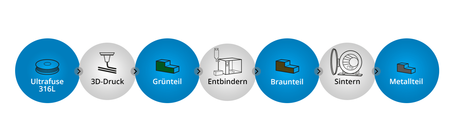

Sowohl im Bereich FDM als auch im Bereich SLA bieten etablierte Unternehmen Lösungen für die Erzeugung “leitfähiger” Systeme an. Kandidat Nummero eins ist UltraFuse 316L – ein Produkt, das die BASF von Innofil 3D zugekauft hat. Dabei handelt es sich um ein vergleichsweise teures (rund 60EUR / KG) Filament, das zu 80% aus Metall besteht. Die restlichen 20% sind Bindematerial. Im Hintergrund kommt dabei die in der Abbildung gezeigte Vorgehensweise zum Einsatz – das “Rohteil” muss zu einem der BASF-Servicecentren gesendet werden, wo es finalisiert wird.

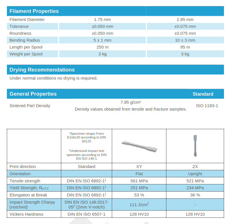

In den Datenblättern finden sich interessanterweise keine Angaben zur Leitfähigkeit – der Fokus liegt stattdessen, wie in der Abbildung gezeigt, auf Festigkeit. Außerdem betonen Hersteller und Distributoren die Kompatibilität mit gewöhnlichen FDM-Druckern, so diese 3KG-Spulen verarbeiten können.

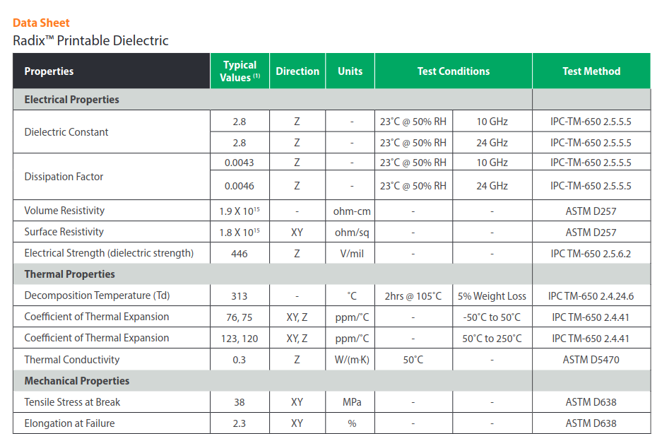

Großindustrielösung Nummero zwei ist das schon im Rahmen einer Messe vorgestellte RADIX des Platinenhauses Rogers. Im unter https://www.rogerscorp.com/advanced-electronics-solutions/radix-printable-dielectric bereitstehenden Datenblatt findet sich die in der Abbildung gezeigte Tabelle.
Bildquelle: Rogers
Zu beachten ist neben dem extrem hohen Preis – unter der Hand sprechen Rogerskenner von 2000 EUR pro Kilogramm (zwei tausend EUR, kein Tippfehler – normales SLA-Harz kaufte der Autor zuletzt um rund 30EUR pro Kilogramm) auch die Optimierung auf 3D-Drucker aus dem Hause Fortify (siehe https://3dfortify.com/flux-core-2/). Sie bringen eine Art “Quirl” mit, der das Material im Resin-Tank durchrührt und so das Absetzen von Partikeln vermeidet bzw. reduziert – unter https://www.youtube.com/watch?v=HN9xVth2iXU&t=1s sieht man ihn in Aktion. Persönliche und postalische Fragen des Autors nach der Eignung von RADIX für normale 3D-Drucker mit passender Wellenlänge wurden von Rogers bisher beharrlich ignoriert.
