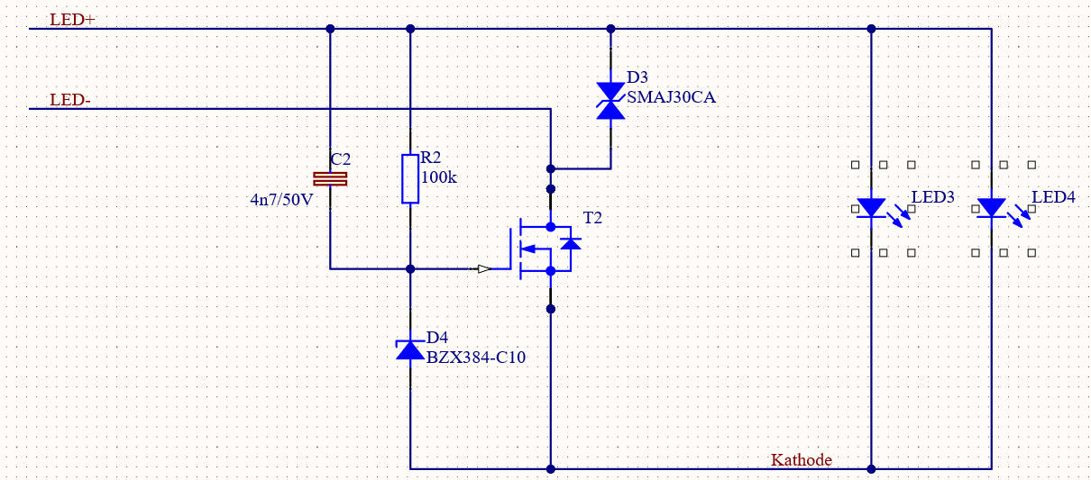

ich wurde da auf so einen Schaltungsschnipsel gestoßen, den ich mir so
recht nicht erklären kann.
Der N-Channel wird hier doch verkehrt herum betrieben. Ich kann mir das
eigentlich nur durch die Freilaufdiode vorstellen. Der MOSFET müßte zwar
meiner Meinung nach aufmachen, weil der 100k in Bezug auf den
theoretisch unendlich großen Gate-Eingangswiderstand das Pluspotential
direkt ans Gate legt. Nur, ob der Fet aufmacht oder nicht, dürfte doch
gar keine Geioge soielen, weil durch die Freilaufdiode immer Strom
fließen müßte. Ergo wäre der ganze Spaß doch reichlich sinnfrei oder?
von Christian M. (christian_m280)
Da ist noch mehr verkehrt...
Gruss Chregu
von H. H. (Gast)
Das sieht sogar rekordverdächtig aus.
von Oliver R. (orb)
Fängt damit an, daß oben Minus ist.
Das ganze dann als Sourcefolger, was ist das für ein Mosfet der hier als
Konstantstromquelle gequält wird?
von Dieter W. (dds5)
Und die LED leuchten mit Kathode an +?  Sehr seltsam das Ganze.

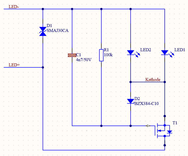

von Thomas V. (Firma: Vollmar Elektronik) (bl007)
Halt!
LED+ und - ist im oberen Bild vertauscht, das ist meine Schuld. Die
ursprüngliche Schaltung sah so aus. Ich hatte das anders geordnet, um
eine bessere Übersicht zu gewinnen.
Der MOSFET ist ein fetter SIS402DN.

von Klaus H. (hildek)
M. K. schrieb:
> Ich denke, der ursprüngliche Schaltplan sieht immer noch anders aus denn
> auch dieser Schaltplan macht schlicht keinen Sinn.
Richtig.
Der FET hat keine Funktion, seine Bodydiode leitet dauerhaft.
So ist er dauerhaft gesperrt - bis eben auf die Bodydiode. Und dann kann
man den FET auch entfernen und durch eine Diode ersetzen. Und die
Gatebeschaltung auch. Nicht überflüssig wäre eine Strombegrenzung für
die LEDs. Aber vielleicht sind LED+ und LED- auch Anschlüsse einer
Stromquelle?
Also, Source und Drain vertauscht? Und C2 soll dafür sorgen, dass er
maximal schnell einschaltet? Oder sanft? Dann gehört er aber parallel zu
Z-Diode und ist recht klein gewählt - 1.7nF bringt ja schon Ciss mit.
von Jens G. (jensig)
Thomas V. schrieb:
> Halt!
Nö, der Plan ist auch von der Logik her vollkommen anders als im ersten
Bild. Und selbst die neue Logik ergibt keinen Sinn. Also Fehler über
Fehler ...
Nenne uns doch einfach die Quelle, wo Du das her hast. Denn auch das
zweite Bild ist doch nur von irgendwas fehlerhaft abgezeichnet.
Wenn von einer Leiterplatte abgezeichnet, dann zeige die doch mal von
vorn und hinten, und zwar so, daß man auch wirllich alle Nötige erkennen
kann.

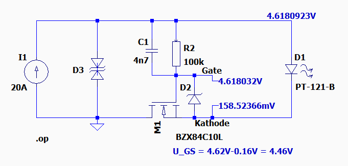

von Michael (Gast)
Thomas V. schrieb:
> Mir geht's hier auch lediglich um die Frage, ob es möglich ist, einen
> MOSFET so zu betreiben?
Das ist ein ganz langweiliger Verpolschutz mit Nmos und schutz am Gate
gegen Überspannung.
Ganz alter Hut, wenn man die Vf der Diode mit dem erheblich niedrigeren
RDSon überbrücken will. Die light Version einer idealen Diode.
Wundert mich das das hier keiner erkennt.
Im pos Zweig würde man einen Pmos nehmen.
GND Unterbrechung spielt hier aber keine Rolle, also nimmt man den
besseres und billigeren Nmos.
Und auch das LEDs parallelgeschaltet werden gibts häufig.
Man kann spezielle Selektionen bei den Herstellern kaufen.
Übertreibt man das nicht, teilt sich der Strom ganz gut auf, weil die
LED Vf mit dem Strom ansteigt.
In diesem Fall hat man offensichtlich eine LED Verschaltung mit
niedriger Spannung aber hohen Strom. Daher der Nmos Kunstgriff.
Also ja, die Schaltung ist völlig korrekt und genau so in freier
Wildbahn anzutreffen.
Danke!
Irgendsowas hatte ich in Verdacht, dass das die Spannung über der
FET-Diode senken könnte. Nur wozu, da kam ich nicht drauf. Wie Du das
dankenswerter Weise erklärst, wird mir das klar.
> gegen Überspannung.
Nein, wenn die LEDs normale LEDs mit ca. 3V Flussspannung sind und so
wie gezeichnet angeschlossen sind, wird es eng mit dem Aufsteuern des
Gate. Es liegt dann maximal die LED-Flussspannung am Gate an. Und wozu
dann die 10V-Z-Diode und D3 für 30V?
Da der FET aber 30A können soll, müssen wohl die gezeichneten LEDs als
eine oder mehrere parallelen Ketten von LEDs ausgeführt sein mit >10V
Flussspannung, so dass die D4 überhaupt zum Einsatz kommt.
Und wie ist die Versorgung? Es kann eigentlich nur eine Stromquelle
sein, dann würde im Leerlauf D3 und D4 einen Sinn ergeben; andernfalls
fehlen die LED-Vorwiderstände, die dann ordentlich heizen.
Viel Raterei wegen mangelnder Infos vom TO.

von Michael (Gast)
Thomas V. schrieb:
> "alter Hut" - setzt man da heute was moderneres ein?
Würde eine moderne Schaltung denn irgendwas verbessern?
Rainer W. schrieb:
> Was soll an 'LED-' und 'LED+' angeschlossen werden?
Ganz offensichtlich eine Übliche LED Konstantstromquelle
> Warum wird für C1 ein bipolarer Elko eingesetzt?
Zeig mir doch bitte mal einen bipolaren 4,7nF / 50V Elko.
> Was verbirgt sich hinter LED1 und LED2?
Wild geraten?
Zwei LEDs.
Also mal ehrlich:
Was sollen diese unnötigen Fragen?
Also weiter im kleinen 1x1 der Elektronik?
Es mag Dich schockieren, aber Power LEDs um die es hier offensichtlich
geht haben bei Nennstrom keine 3V und es gibt reichlicht Fets die bei
<3V am Gate schon ausreichend aufsteuern.
Die 30V TVS ist natürlich das gleiche was sie bei Millionen anderen
Schaltungen seit dem Pleistozän auch ist, ein ganz ordinärer
Überspannungsschutz, gegen Spikes, der im Notfall die Quelle
kurzschliesst und sich selbst opfert um die Schaltung zu schützen.
Hatten TVS Dioden denn jemals in der Geschichte eine andere Funktion?
Die 10V Z-Diode, ich wiederhole es gerne noch mal, ist der Schutz des
Gates vor Überspannung.
Bei Inversbetrieb, also sperrenden Fet, steigt die Spannung der
Konstantstromquelle auf Max an und Logic Level Fets können keine 30V am
Gate.
Im Vorwärtsbetrieb täte es bei intakten LEDs eine normale Diode, WENN es
sich bei den LEDs denn überhaupt um eine Einzel-Led und nicht um eine
LED mit interner Reihenschaltung handelt.
Die Schaltung ist derart Mainstream und auch ich verwende die so häufig,

Der genannte FET nennt den R_DS_on bei ≥4.5V für > 16.6A. Es ist einer,
der ≈20A (bei 10V am Gate) kann, wie viel Strom tatsächlich fließt, ist
nirgends genannt. Ich nehme deshalb an, dass mehr als 1 LED in Reihe
liegen.
Zu der TVS und der Z-Diode: wenn, wie gezeichnet, nur eine LED als
Verbraucher da und auch fest verdrahtet ist, dann braucht man beide
nicht. Klar, wenn die LEDs von der Schaltung getrennt werden können,
dann kann TVS und Z-Diode zum Schutz vom Gate und dem FET notwendig sein
- auch das ist nicht genannt. Die LED begrenzt eh auf ihre
Flussspannung. Also: es muss wohl eine (abnehmbare) Kette mit mehreren
in Serie liegenden LEDs sein und auch dann wieder sind die Dioden nur
notwendig, wenn die unbestätigte Annahme 'Konstantstromquelle' stimmt.
Auch der FET ist nur sinnvoll, wenn die LEDs viel Strom brauchen. Für
ein paar hundert mA reicht eine harmlose Diode als Verpolschutz, außer
man will die letzten Milliwatts noch einsparen.
Ich muss allerdings zugeben, dass ich die Verpolschutzschaltung nicht
sofort als solche erkannt haben - das schiebe ich aber auf die verquere
Zeichnung 😉.
Nee, ist es nicht. Es ist EINE LED und die ist auf der Platine. Die alte
LED hab ich nicht nachgesehen. Die neuen, die die alte ersetzen aollen,
sind aber schon Hochstrom-Geräte.
Hochstrom? Wie viel? Nenne gerne mal der Typ oder hänge das Datenblatt
an.
Ich sehe halt das Problem, dass die Gatespannung dem Spannungsabfall an
der  LED entspricht und da ist dein genannter FET auch bei viel Strom
(mehrere Amperé) noch grenzwertig mit 4.5V min. bei 16A unterwegs.
Vielleicht ist die Vorwärtsspannung dieser LED auch höher.
Also fest angeschlossen. Die Gatespannung kann dann maximal die
Flussspannung der LED haben (o.k., solange die Bodydiode im FET noch
nicht leitet, plus deren Vorwärtsspannung.
Im Anhang mal ein prinzipielles Beispiel mit ein paar Potentialangaben.
Es sind weder der FET noch die LED vom bei dir verwendeten Typ (FET
dürfte ganz ähnlich sein) und die Auflösung der Zahlen bis in die
Nanovolts macht LTSpice 🙄.
Jedenfalls sieht man, dass die Gatespannung grenzwertig gering ist und
ich habe der High-Power-LED schon 20A spendiert.
> an.
Tut mir leid, das kann ich nicht tun. Das ist ein Kundenprojekt und ich
kann da mit konkreten Dingen nicht hausieren gehen. Nur soviel: Es dreht
sich um richtig dicke fette Dioden, die bis zu 5A abkönnen sollen.
Deine Simulationsschaltung zeugt es ja, dass Gatespannung da ist. Ich
hatte das oben damit begründet, dass der Gate/Source-Widerstandand gegen
unendlich geht. Ergo muß das el.Potzential am Gate durch den 100k auf
das Nieveau LED+ hochgezogen werden, während die FET-Diode den
Source-Pin auf LED- + ihre Flußspannung legt. Also ist eine hinreichend
große G/S-Spannung da und der Fet macht auf.
Warum der Entwickler seinerzeit ein Symbol eines bipolaren Cs einsetzte,
weiß ich nicht. Tatsächlich ist ein stinknormaler Keramik-C drauf.
Ich habe inzwischen das erste Layout fertig. Morgen und Übermorgen dann
die anderen drei.
