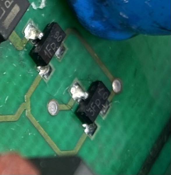

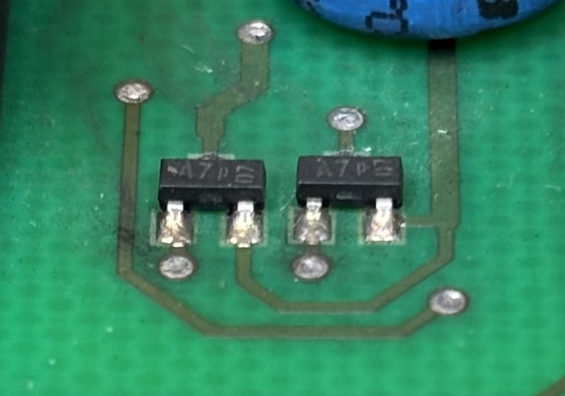

Vorsichtshalber werde ich die Komponenten mal tauschen, da wäre ich
nochmal auf die freundliche Identifizierung der SMD-Codes angewiesen.
Ich meine die beiden Push-Pull Transistoren vor dem Gate, im Bild mit
1Fp und 3Fp beschriftet. Zur Sicherheit habe ich noch zwei weitere
Transistoren fotografiert, vermutlich nichts damit zu tun, kann ich aber
mitbestellen falls der Code hier entschlüsselt wird.

von H. H. (Gast)
Harald A. schrieb:
> 1Fp und 3Fp
BC847B und BC857B, beide von Nexperia.
Und A7 ist eine BAV99, ebenfalls von Nexperia.

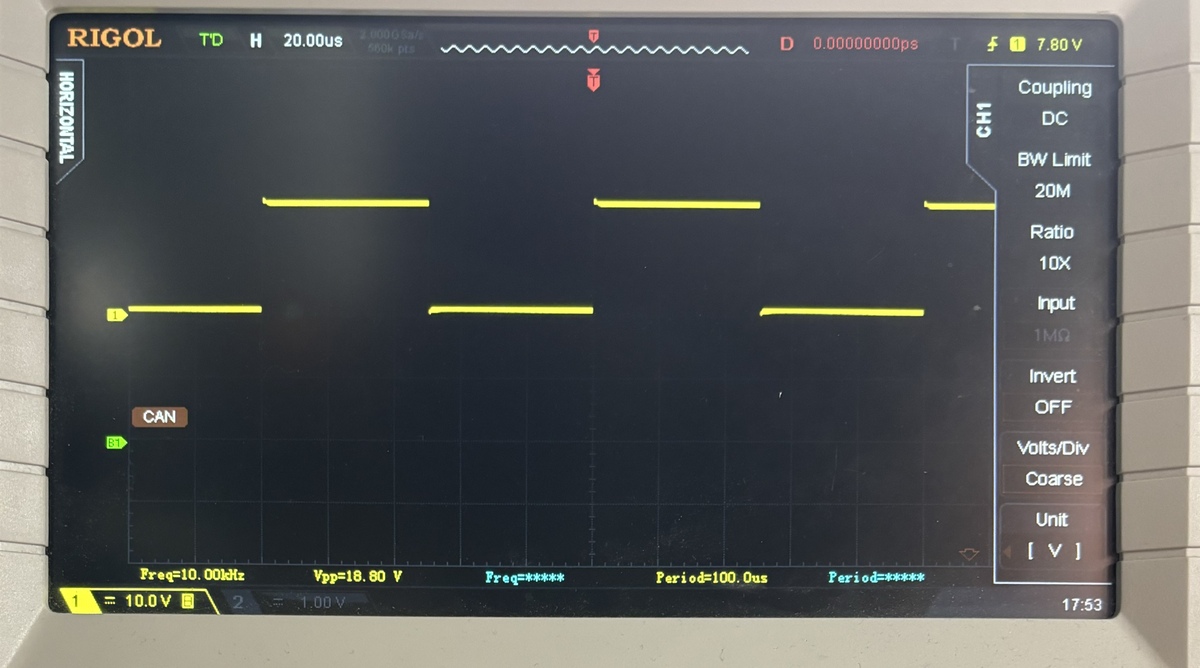

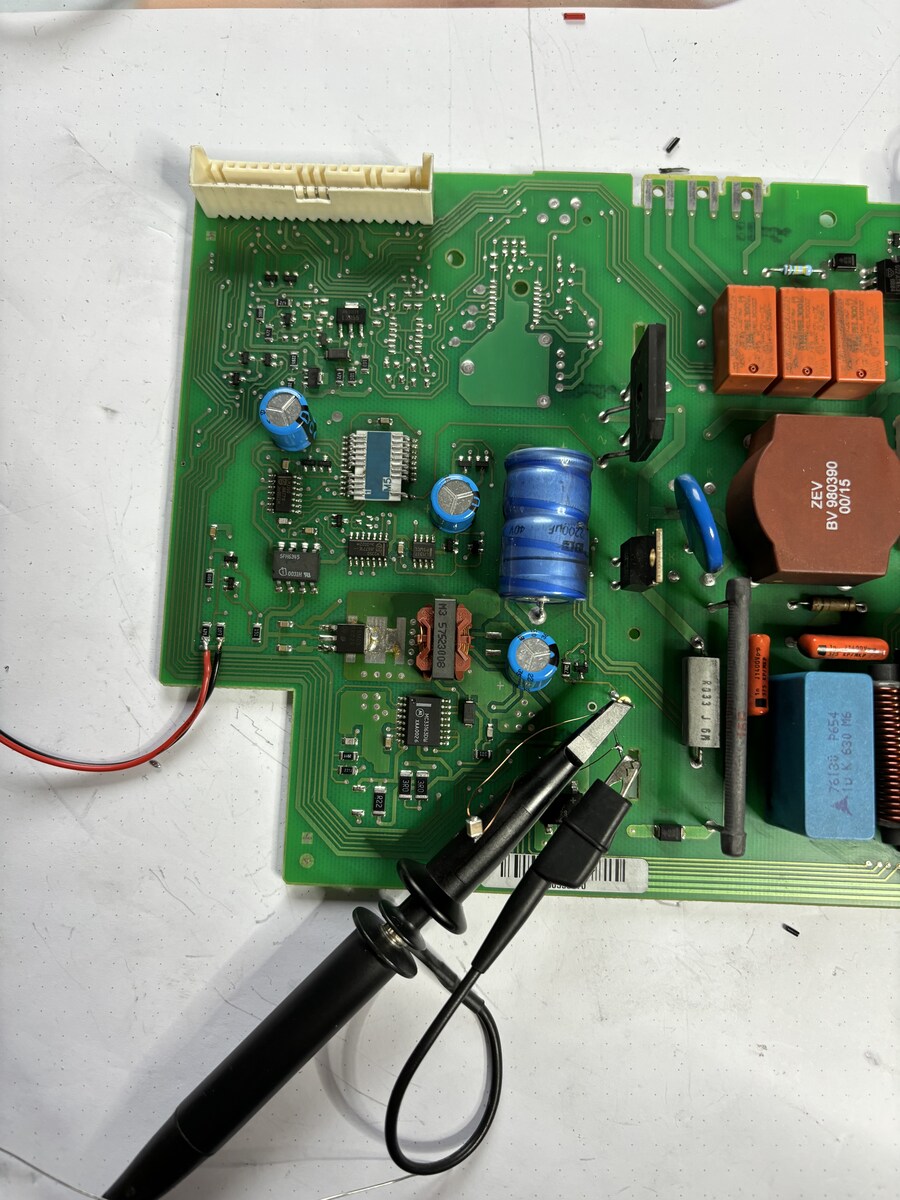

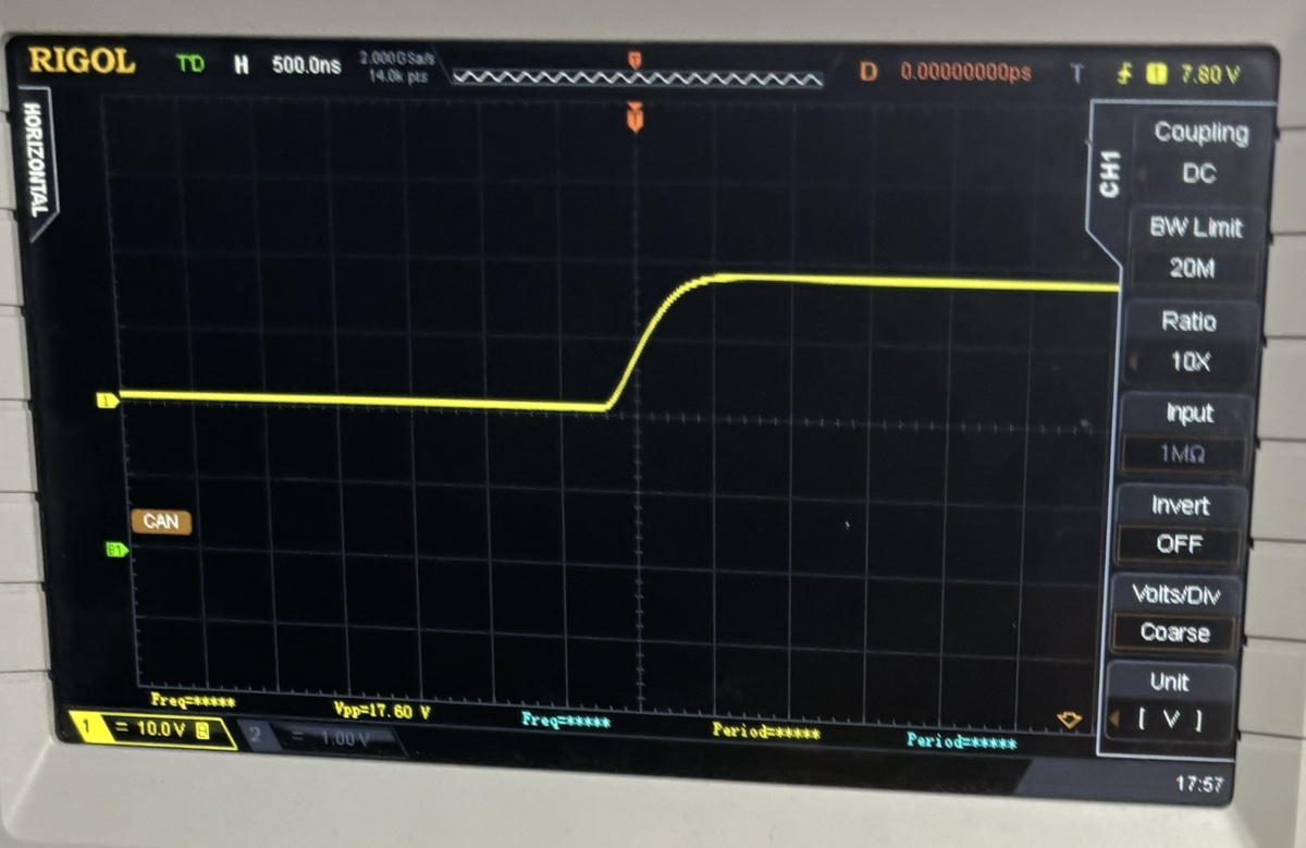

von Harald A. (embedded)
So, habe jetzt vorne am Optokoppler 5V 10kHz draufgegeben und hinten die
Gate-Emitter Strecke mit 2.7nF belastet. Der Prüfling hängt am
Trenntrafo, das nur als Hinweis an potentielle Nachahmer in späterer
Zeit. Trenntrafo oder Akku-Scope sind Pflicht bei dieser Messung.
Das anhängende Bild zeigt die Spannung Uge, meiner Meinung nach sieht
das nach einem unbeschädigten Treiber aus.
Ich habe viele andere Bauteile vermessen (Lastwiderstände, Elko-ESR,
teilweise Komponententester usw.), bestenfalls morgen kommt der IGBT und
dann werde ich weiter berichten. Weitere Anregungen willkommen!
