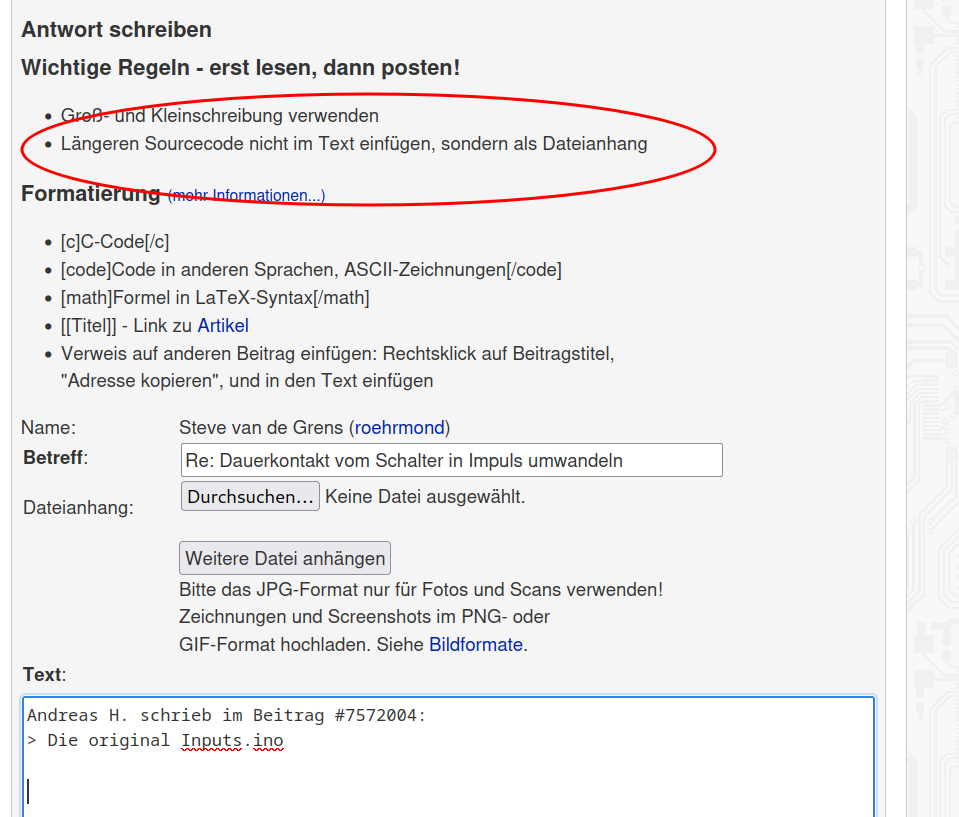

von Monk (Gast)
Andreas H. schrieb:
> Die original Inputs.ino
Was ist daran so schwer, diese simple immer präsente Regel zu beachten?
In den letzten Tagen häufen sich solche Fälle. Sind die Menschen blind,
