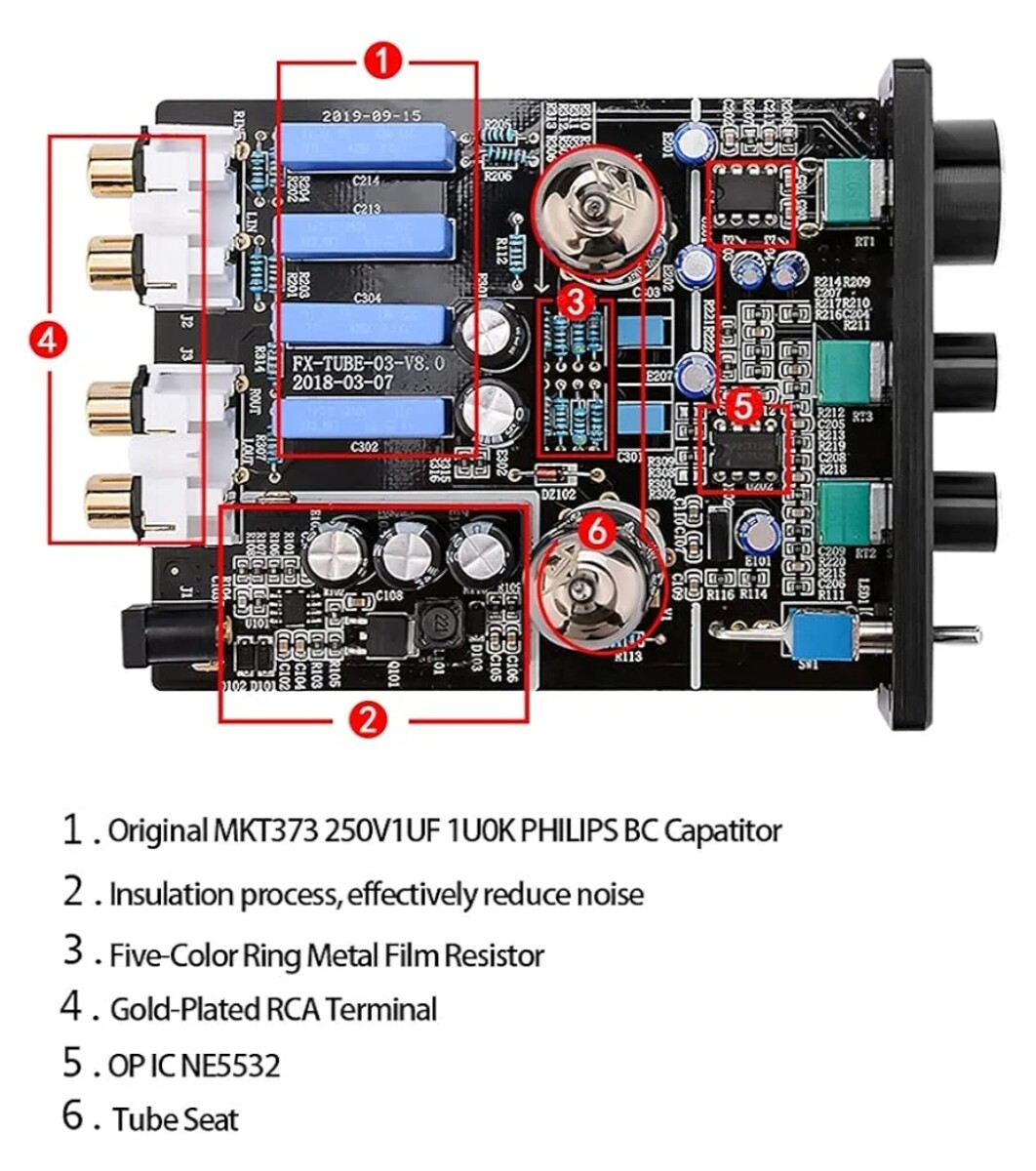

An die Leute mit nachweisbar gutem Gehör (Hifi-Freaks). Was haltet ihr
von diesem Kopfhörerverstärker? Kann das was taugen?
https://de.aliexpress.com/item/4001349531064.html

2 Wie sollen Leute mit gutem Gehör einen Verstärker beurteilen, wo
erstens Schallwandler verschieden sein werden und zweitens nur ein Bild
zur Beurteilung vorhanden ist.
Fazit meinerseits: kaufen, subjektiv bewerten, vermessen, sezieren, hier
im Thread präsentieren.

von Michael B. (laberkopp)
Natürlich nicht
Selbst die besten Röhren liegen in den besten Schaltungen erheblich
hinter modernen OpAmp Verstärkern zurück.
Fosi
https://fosiaudio.com/products/headphone-amplifier-vacuum-tube-headphone-amp-mini-hi-fi-stereo-audio-with-low-ground-noise-output-protection-for-headphones-fosi-audio-p2
scheibt
Specifications  Details
Model  P2
OP-Amp  NE5532
Headphones Output  16-64Ohm
Headphone Impedance  32-600 Ω
Input Mode  3.5mm Audio jack, Stereo L / R RCA
Frequency Range  20Hz-20 kHz (± 3dB)
THD  ≤0, 03%
SNR  ≥ 95db
Input Sensitivity  0.2mV
Device Dimension  L99  W98  H33 mm
Device Weight  0.25 kg
Operating Voltage  DC12V
THD 0.03 klongt danach, als ob die Röhren nur als Deko aufgesteckt sind,
und die Arbeit ein 10ct billiger NE5532 macht, der als
Kopfhöhrerverstärker nicht wirklich geeignet ist.
95dB S/N ist schlecht.
Schon die Nur-12V Versorgung macht mich stutzig. Man kann ja Röhren mit
so niedriger Anodenspannung betreiben, aber klingen tuts nicht gut. Es
wird also vermutlich so sein, wie der laberkopp schreibt.
Die Röhren werden kaum in der Lage sein, 32 Ohm zu treiben, wenn da kein
Übertrager eingebaut ist.
"Input Sensitivity  0.2mV"
Da bewegen wir uns im Bereich der moving-coil-Verstärkereingänge, also
sehr unrealistische Angabe.
Man kann das Viech kaufen, da billig und Erkenntnisse gewinnen, aber
eher wäre eine Enttäuschung zu erwarten. Ein tauglicher
Kopfhörerverstärker ist nicht leichter zu bauen als mit einem Doppel-OPV
und je zwei Transistoren als Gegentakt-Endstufe dahinter. Man könnte
auch pro Kanal fünf Transitoren verwenden.
mfg

Kommt darauf an. Wenn nur die Heizung angeschlossen ist, dann sieht's
wenigstens warmherzig aus. Das genügt den meisten Konsumenten schon.
Wenn die 6k4 Pentode tatsächlich als Pentode hinter dem NE5532
geschaltet ist, dann klingt's eher wie ein normaler langweiliger
Verstärker.
Wenn aber die 6k4 Röhre durch das Unbeschaltet lassen von Bremsgitter
und Schirmgitter wie eine echte Triode eingesetzt wird, dann klingt der
Röhrenverstärker, durch seine selbst produzierten harmonischen
Oberwellen richtig gut. Das will man haben!
von Thomas R. (thomasr)
Von der Anordnung der Bauteile auf der Platine würde ich auf
Röhre(Triode) und dann OP Amp schließen wollen. Vermutlich die 12Volt
direkt als Röhrenheizung (zweimal 6,3Volt in Reihe) und der Schaltregler
erzeugt irgend etwas höheres für die Anodenspannung. Aber warum tut man
sich so etwas an?
von Marcel V. (mavin)
Thomas R. schrieb:
> Aber warum tut man sich so etwas an?
Eben wegen des unverwechselbaren Röhrensounds. Der Sound muss aber
hörbar sein, sonst bringt die Investition nix. Solange kein Schaltplan
vorliegt, weiß man das bei diesem Verstärker nicht so genau.
von Peter D. (peda)
Bei nur 200µV dürfte die Röhre ein schönes Mikrofon sein. Ich sehe da
nichtmal Gummipuffer unter den Fassungen.
Und Abschirmbecher sollten auch Pflicht sein.

von Vanye R. (vanye_rijan)
Bei dem Dingen hier:
https://www.amazon.de/Bluetooth-HiFi-Verst%C3%A4rker-R%C3%B6hrenvorverst%C3%A4rker-Kopfh%C3%B6rerverst%C3%A4rker-Wireless/dp/B07TMZ8G7H
Arbeitet die Roehre nur als Kathodenfolger. Man kann sie einfach
rausziehen und durch eine Drahtbruecke ersetzen. :)
Vermutlich ist das bei den anderen Billigkrapfen auch nicht viel anders.
Man kann ueber sinn/unsinn von Roehren an sich lange streiten. Man kann
ziemlich sicher mit Roehren einen guten Vorverstaerker bauen. Es macht
nur wenig Sinn.
Vanye

von Christian M. (likeme)
Frage in die Runde. Wie kann man durch ein zusätzliches Gerät den Klang
verbessern. Normalerweise wirkt jedes Teil nachteilig ausser die Engel
säuseln in dem Gerät ein Lied mit dazu.

von Heiko H. (einerdieserbastler)
Das nennt sich "euphonische Verzerrungen"
Es gibt Menschen die technisch unverzerrt klare Musikaufnahmen als
"kalt" und "steril" empfinden, für die wird der Klang subjektiv besser
wenn ein Röhrenverstärker seine "warme" "erdige" Verzerrungen hinzufügt

von Klaus H. (hildek)
Nicht unbedingt: aus Zeiten des Kosmos Radiomanns kenne ich die EF98,
eine Pentode für 12V Anodenspannung für die Anwendung im Autoradio ohne
Spannungswandler.
