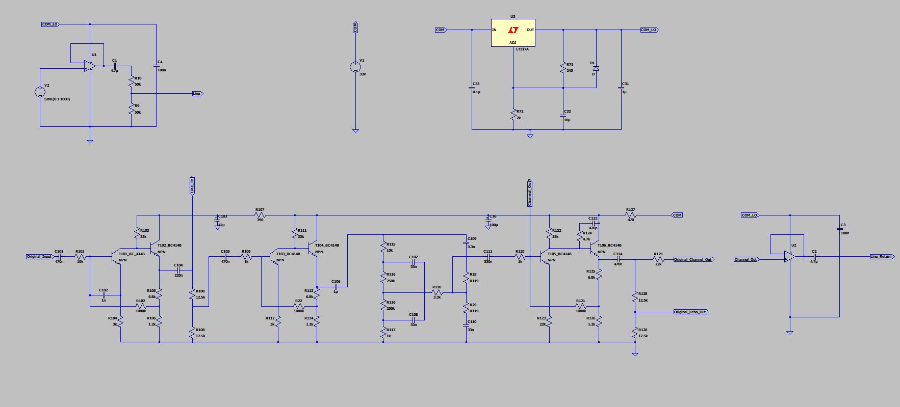

und wieder abzugreifen. Ich hätte hierzu je einen Spannungsfolger zur
Impedanzanpassung am jewieligen Abgriffs/Einspeisepunkt platziert.

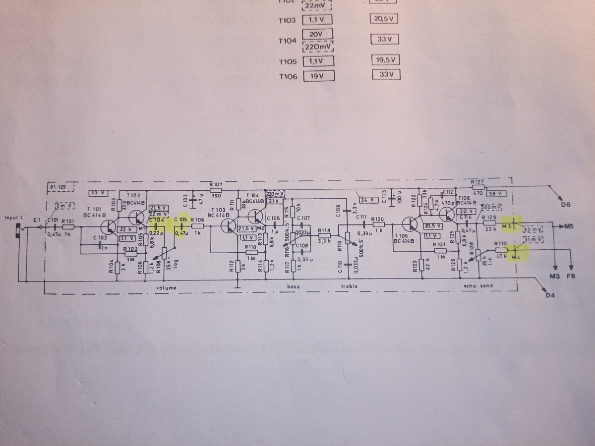

Jeder Kanal besteht aus aus drei Doppel-BPT Stufen (Input-[Fader]-EQ
Lo+Hi/-Final-[Echo Send]). Anbei der Schaltplan und die LT Spice Datei.
Die Kanalzüge sind nach dem Echo Fader und dem Kanal-Output alle mit
langen starren Drahtbahnen verbunden (nicht isoliert) und führen zur
Master Mittelstufe (siehe Bild).

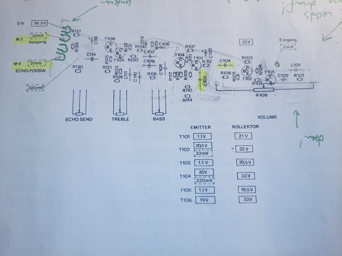

Ich hätte verschiedene Ansätze für den Eingang im Sinn:
1) erste Transistorstufe umgehen, Line Pegel direkt auf Fader anlegen,
im Original-Schaltplan sind dort 1V Signalspannung vermerkt, d.h. die
original-Dimensionierung dort entspricht wenigsten ungefähr (Pro)
Line-Pegel .
2) Original Eingang mit höherem Emitter-R (R104 im Bild) ,z.B. 13kOhm
statt 3k - funktioniert auf LT Spice aber scheint etwas unkonverntionell
und bringt die ganze restliche Dimensionierung wohl durcheinander....
3) Spannugnsteiler vor Eingang - scheint mir irgendwie 'schmutzig' da
ich erst meinen Pegel kaputt mache um ihn dann wieder zu verstärken
(oder ist das der 'Charakter' ....)

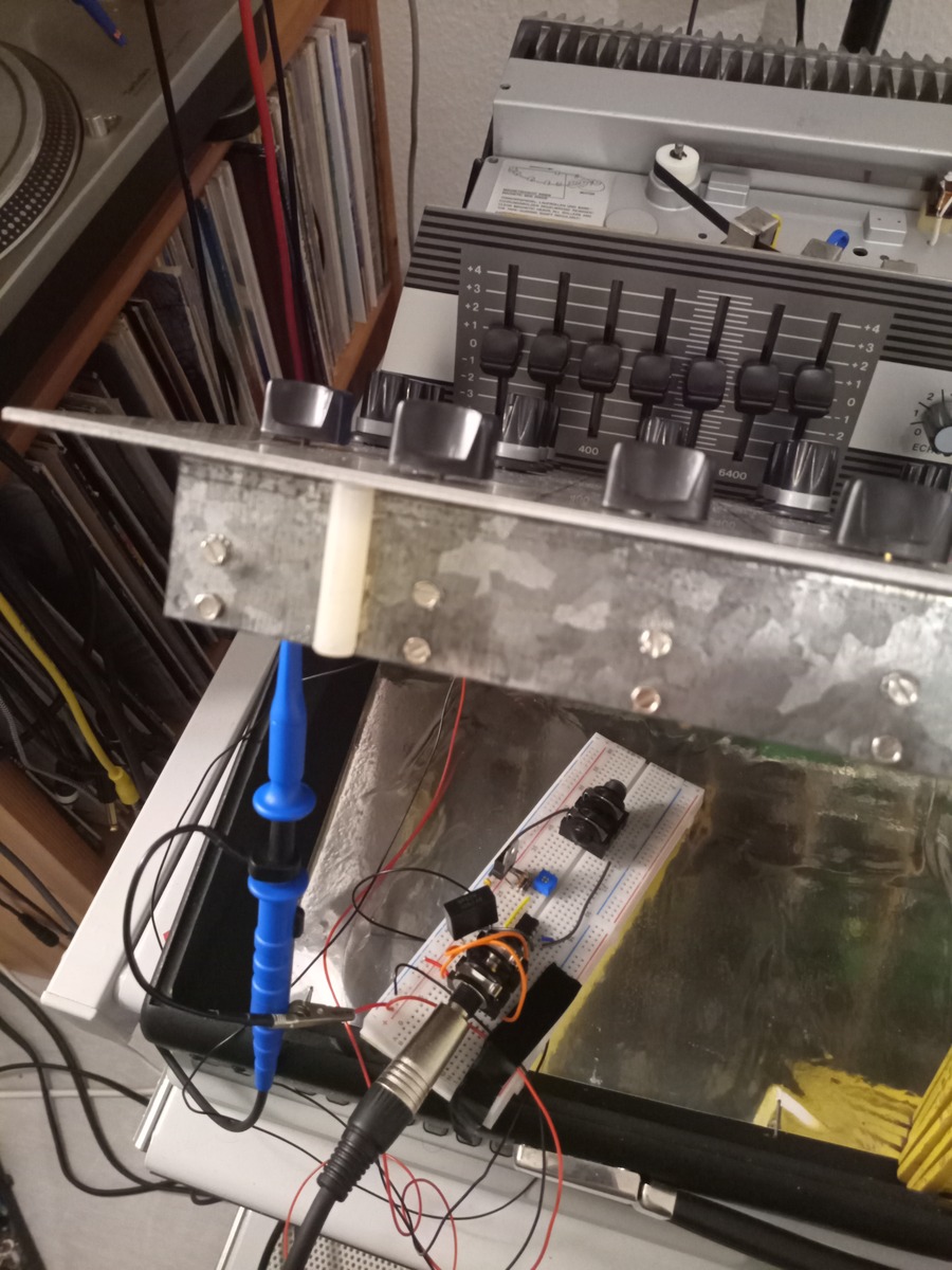

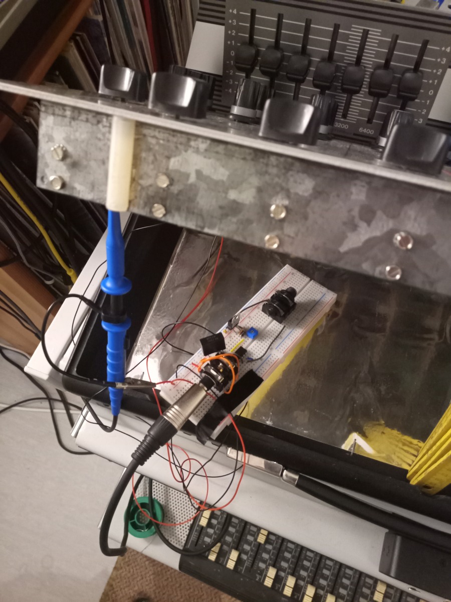

Einen der Kanalzüge habe ich zum Probieren mal ausgebaut und
Tisch-tauglich gemacht.
Die Spice Datei anbei zeigt die Spannungsregelung, den Kanalzug
(gelabelt wie im Schaltplan) und die einfachen Spannungsfolger mit
Koppel-C.
Würde mich sehr über Vorschläge/Anmerkungen freuen. Grüße

Trenne auf zwischen C104 und dem heissen Ende des Vol-Potis. Damit wird
dein Kanalzug nahezu beliebig übersteuerungsfest.
von Florian S. (Firma: TU Ilmenau) (flsc)
Also erste BPT Stufe übergehen, Verbindung durch den C104 auflösen und
dann mit dem Line-Pegel direkt auf den Vol-Poti?
Den C104 würde ich noch drinlassen. Auftrennen davor und z.B. mit
Insertklinke (mit Schaltkontakt), die den Eminent-Vorverstärker bei
nicht gesteckter Klinke auf C104 durchstellt. Steckste die Klinke, wird
der VV abgetrennt und dein Linepegel von der Klinke geht direkt auf
C104.

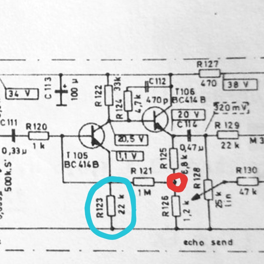

Wenn R123 wirklich 22k groß ist, dann kommen die Spannungsangaben an
Kollektor und Emitter von T105 nicht hin. Am roten Knotenpunkt herrschen
nur etwa 3V. Der Arbeitswiderstand R122 von T105 hat 33k, damit würde
T105 nie richtig vorgespannt werden.
Wenn R123 nur 2k2 hätte, dann käme es hin. Vielleicht wurde auf dem
Schaltplan bei 22k nur das Komma vergessen.

Marcel V. schrieb im Beitrag
Da liegst du richtig, der Widerstand zeigt 3 mal rot +gold, also 22 mal
100 Ohm=2,2k . Danke fürs scharf hinsehen.

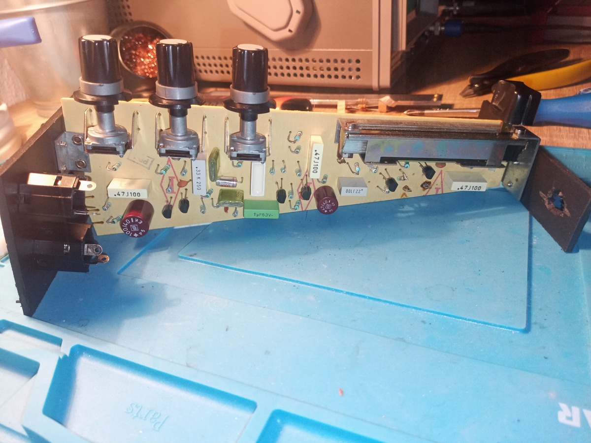

von Max I. (powermeter)

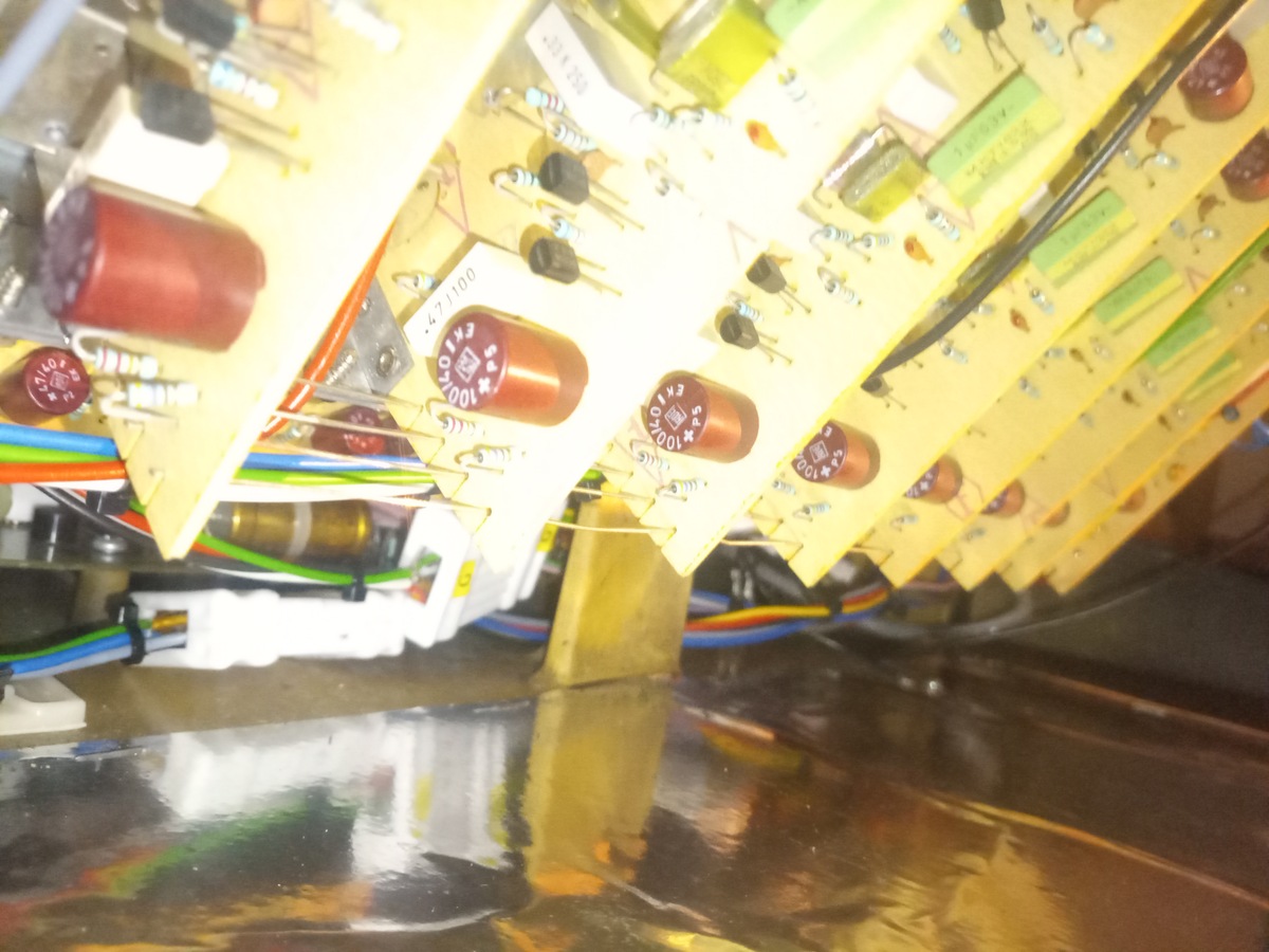

Unabhängig vom eigentlichen Thema:
Tausche auf jeden Fall die Roederstein-Elkos aus, die machen gerne
sporadischen, vielseitigen Ärger. Gar nicht erst messen, tauschen! In
IMG_20231229_193635_753.jpg C103/113.
Schade, die sehen so schön 'Retro' aus :D
Was würdest du als Ersatz Elkos empfehlen?
Oder letztlich egal, da diese nur stabilisieren, nicht Teil des
Signalweges sind?
Sie verhalten sich leider auch sehr "Retro" :)
> Signalweges sind?
Relativ egal, da Trafonetzteil. Im Sinne der Haltbarkeit nimm 105°C
Panasonic, gerne auch ein/zwei Spannungs- bzw. Kapazitätsstufen größer,
soweit der Platz es zulässt. Wenn du der Gesamtschaltung noch was gutes
tun willst, spendiere noch 100 nF Folie parallel zu den Elkos. In dieser
Bauform...
https://www.mouser.de/ProductDetail/Panasonic/ECQ-E2104JB?qs=9ouE0kzBZ2oQjehLqxFKxg%3D%3D
...geht das bequem auf der Rückseite.
