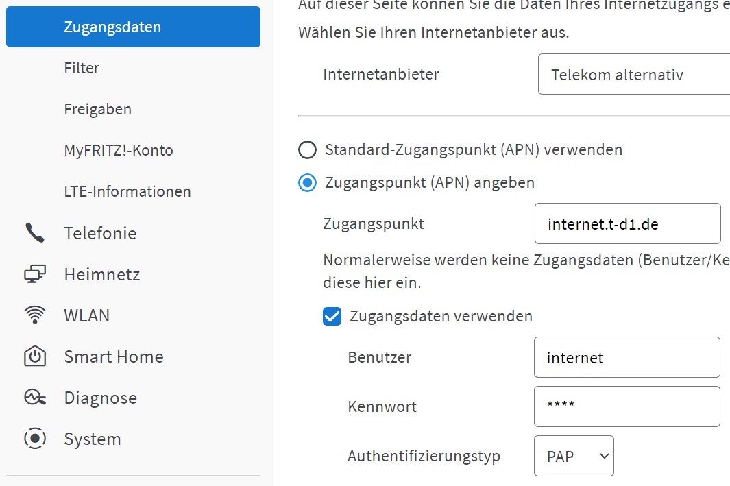

Moin liebe Experten,
ich habe eine FritzBox 6850 LTE 5G, die mit einer Telekom LTE Simkarte
bestückt ist. Die Box verbindet sich auch anstandslos mit dem Internet.
Nun möchte ich gerne von außen (über MyFritz?) auf die Oberfläche der
Box, bzw. auf IOT Geräte a  der Box zugreifen.
Leider bekomme ich auch keine Verbindung mit den an der FritzBox
angemeldeten Fritz Thermostaten (mit der Fritz Smart home app). Nutzung
von unterwegs ist aktiviert.
Leider scheint die Box keine "richtige" von außen erreichbare IPV4
Adresse zu bekommen. Laut meiner Recherche erhalten Kunden im Telekom
LTE Netz grundsätzlich keine  von außen erreichbaren IPV4 Adressen.
Geschäftskunden können wohl eine V6 Adresse "bestellen".
Nun hatte ich überlegt, wie sich der Zugriff von Außen realisieren
ließe. Wäre es eventuell möglich, wenn die Fritzbox sich per IPSEC VPN
auf einen externen kleinen VPN Server (Raspberry PI?) verbindet?
Habt ihr eventuell schon mal das gleiche Problem gehabt? Wie würdet ihr
das lösen? Ich würde mich über Tips hierzu freuen :)

wie in dem Thread zum VPN-Zugriff schon geschrieben, habe ich genau vor
den gleichen Problem gestanden. Ich habe es so gelöst, dass ich als APN
in den GSM-Zugangsdaten der FritzBox folgende Einstellungen gewählt
habe:
APN: internet.t-d1.de
Benutzer: internet
Passwort: t-d1
(gefunden hier:
https://www.lte-anbieter.info/ratgeber/apn/uebersicht.php)
Damit bekommt man eine öffentliche IPv4 zugewiesen und kommt von außen
an die Box.

Ich danke euch für eure Antworten. Das Abändern des APN, wie Markus es
schreib, hat das Problem gelöst. Vielen Dank 😊
