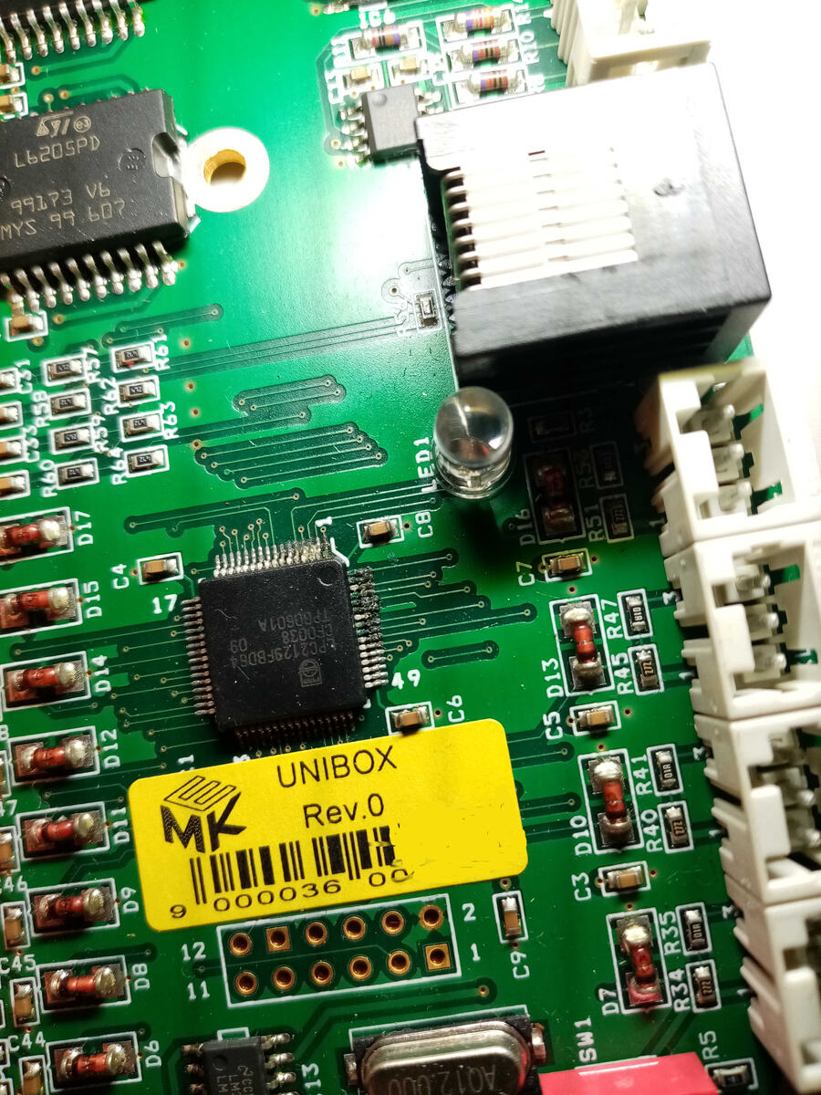

Ich haben in einem Dampfphasenautomat zwei dieser Platinen drin.
Allerdings finde ich keine passende Firma dazu und logischerweise auch
keine Unterlagen.
Bei beiden Karten sind Beine vom Prozessor angefressen, ob das jetzt der
Fehler ist oder ob da was anderes defekt ist kann ich noch nicht sagen.
Jedenfalls hängt an einer der Karten wohl ein paar Motoren und die
drehen sich nicht mehr. Habe die Karten inzwischen nachgelötet und auch
mal getauscht. Aber das hat nichts gebracht ausser das die Kontrollampen
nicht mehr an gegangen sind. Die Eingänge seinen noch Werte zuliefern.
Kennt jemand die Firma die diese Karte hergestellt hat oder hat
vielleicht sogar unterlagen dazu?
Viele Grüsse, Dirk

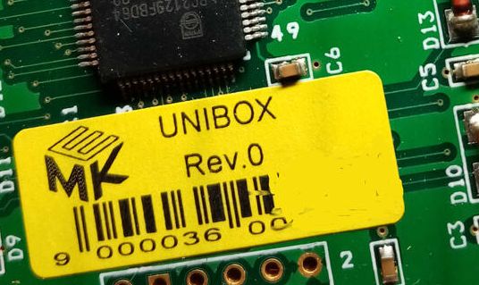

Edit: ich sehe Du hast in den Titel "UNIBOX" geschrieben. Was ist das?
Ich war das. Es ist die Buchstabenkombination, die auf der Platine
klebt...
Wie kann das sein, das Ding ist doch offenbar lackiert?
> ob das jetzt der Fehler ist
Wenn das damals bei der Herstellung mit dem Reinigen nicht geklappt hat,
dann sieht es unter dem µC ähnlich zerfressen aus. Denn dann wurde das
Flussmittel dort unten fixiert und konnte über die Jahre zusammen mit
ein wenig angesammelter Feuchtigkeit sein übles Wirken entfalten. Nicht
passiviertes Flussmittel zusammen mit Feuchte ist Säure. Und Säure
zersetzt Kupfer.
Das, was du mit dem "Pins festlöten" gemacht hast, ist wie ein "Pflaster
drauf" nach einem Messerstich in den Bauch.
Merke: lackieren sollte man nur ultraschallgereinigte Leiterplatten.

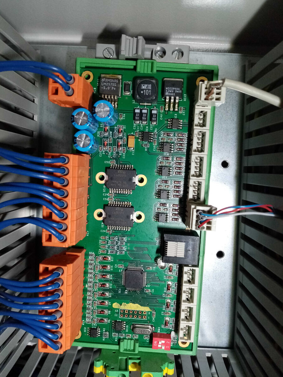

von Harald K. (kirnbichler)
Sebastian S. schrieb:
> Wenn Du mir das Bild einer Platine lieferst, kann ich
> höchstwahrscheinlich nichts dazu sagen.
Die hier abgebildete Platine ist ganz offensichtlich auf einer
Hutschiene montiert, was nahelegt, daß sie nicht ausschließlich für den
Einsatz in dieser Lötanlage konstruiert wurde, sondern vielmehr ein eher
universeller Controller für Steuerungsaufgaben sein dürfte.
von Dirk E. (dirk_1980)
Nunja Ich hatte das alles schon gereinigt und dann nachgelötet. Und dann
logischerweise wieder gereinigt.
Aber du hast vollkommen recht, wie es unter dem Prozessor aussieht kann
ich nicht sagen, dafür müsste ich den raus holen, kann aber auch ein via
sein. Ohne Pläne ist das alles nicht so einfach. Ich vermute auch das
der Prozessor geschützt ist, weil wenn ich die Software hätte, dann
würde ich den alten einfach raus holen und einen neuen einbauen.
Wenn ich die mit etwas selber ansteuern könnte dann müsste ich auch
nicht im Schaltschrank hängen und versuchen mit der Software was an
zusteuern, was übrigens nicht gut funktioniert.
Ich hoffe ja das hier jemand so ein Teil kennt und mir helfen kann.
Vg Dirk
Wenn jemand das Firmen Logo kennt wäre mir auch schon geholfen.
Man muß ja nicht mit der Platine vertraut sein.

So ich habe heute alles gefunden. Es gab doch noch einen kleinen Hinweis
vom Maschinenhersteller.
Sogar den Hersteller der Platine habe ich gefunden.
Das ganze wird schon ewig nicht mehr hergestellt und man schaut mal ob
man mir noch helfen kann. Die 2 io Modul sind nicht tauschbar weil die
jeweils spezielle Parameter brauchen.
Die gesamte Elektronik kommt von da, ist also kein gekaufter klein
Rechner.
Kennt jemand eine gute "sps / Prozessor mit fertigem io" mit der man so
eine Maschine betrieben könnte?
Mindestens:
3 Motoren, 4 Ausgänge, 16 Eingänge, 4 Temperaturen
Alles in 24v
Vg Dirk
