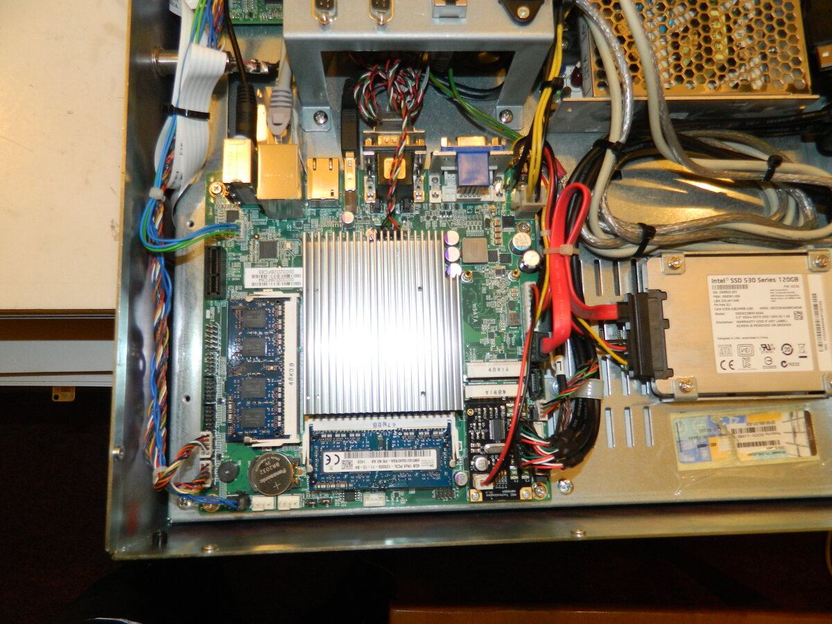

Hallo, bei meinem SDR Radio ist das Mainbord wohl hopps gegangen, es
lässt sich nicht mehr einschalten. Da das Gehäuse aufwändig gefertigt
ist, bräuchte ich das selbe wieder. Leider habe ich keinen Hinweis
welcher Hersteller das sein könnte. Es läuft übrigens mit "nur" 12V und
mit Windows 7. Es war mal eine art Industrie PC mit 15" Touchdisplay.

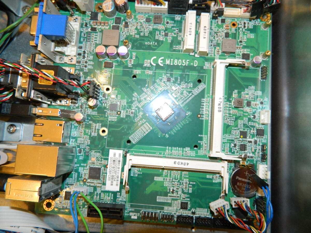

von Mario M. (thelonging)
Wie ist die Spannung an der BR2032? Guck mal unter die RAM-Riegel, ob da
noch was steht.
von Reinhard S. (rezz)
Was helfen würde:
- Daten zur Hardware (CPU, RAM-Schnittstelle)
- bessere Fotos, bei denen man auch die Aufkleber/Beschriftung auf dem
Board lesen kann
Der Neugier halber: Was ist das für eine Schnittstelle rechts unten auf
dem Board, wo die vielen schwarzen Kabel mit den rot-weißen Adern
weggehen?
von Christian R. (supachris)
Wie groß ist das genau? Sieht aus wie Nano ITX, die passive Kühlung
spricht für Intel Atom bzw N100, weil ja auch schon M.2 Steckplätze da
sind.
Unten Rechts ist USB, den Kabelfarben nach, Grün ist ja auch dabei.
Google Lens findet viele Thin Clients...
von Harald K. (kirnbichler)
Nee, Mini-ITX. 17x17cm, normale ATX-I/O-Blende und ein (PCIe- oder bei
älteren Boards PCI-) Slot.
Und dieses hier hat noch zwei Mini-PCIe-Slots, in einem von denen steckt
irgendeine Karte (vorne rechts)
Eine Besonderheit ist die Stromversorgung, das scheinen nur 12V zu sein
(hinten rechts, über den vierpoligen Steckverbinder)
von Christian M. (likeme)
Das Rätsels Lösung versteckte sich unter dem Kühlkörper. Mal sehen ob
ich da was finde. Vielen Dank erst mal.
Ja,... von IBASE, leider kein "Schnäppchen". Dann wird sich mein SDR
wieder an das Notebook gewöhnen müssen, der Panel PC war damals günsiger
wie das Einzelteil auf Ebay.

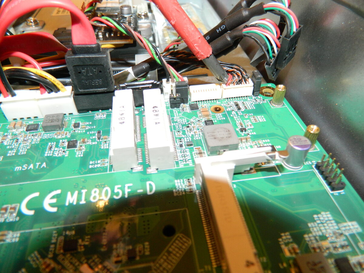

von HaJo (hajohausb)
Christian M. schrieb:
> es lässt sich nicht mehr einschalten.
Erster Test wäre für mich die beiden Verbraucher (Laufwerk+?) neben dem
SATA abzustecken, denn das Board produziert für die die fehlenden 5V.
