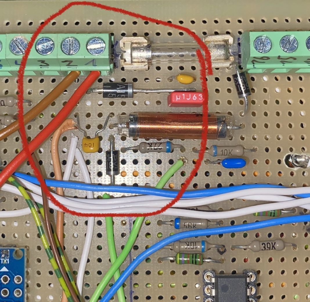

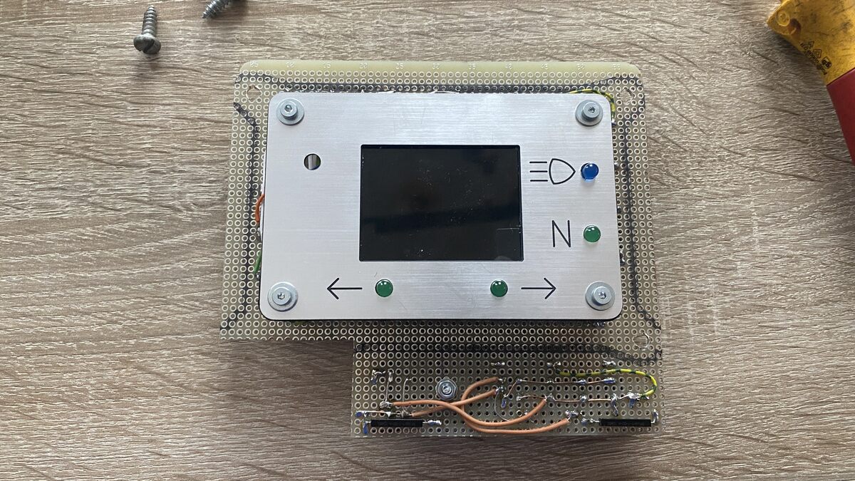

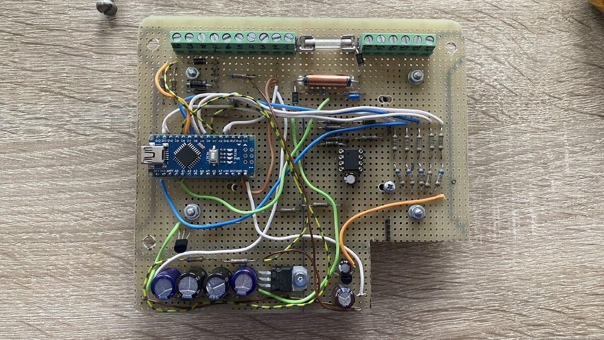

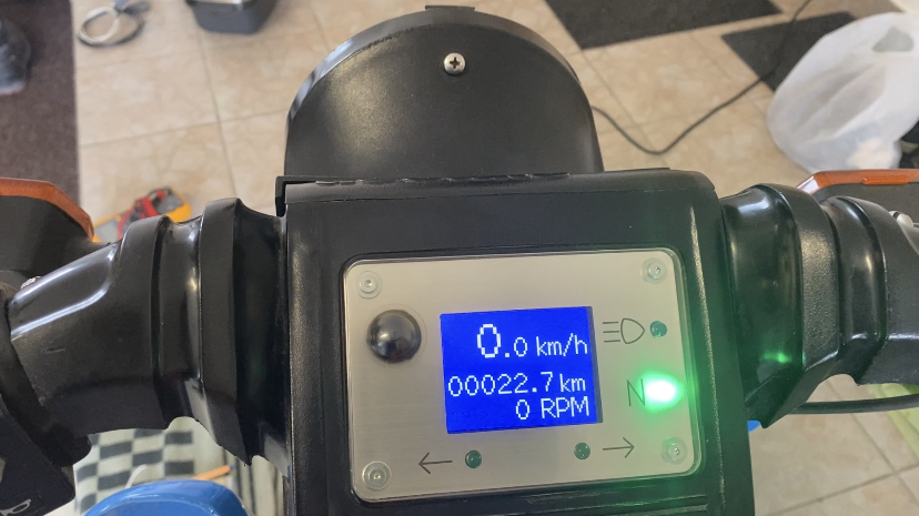

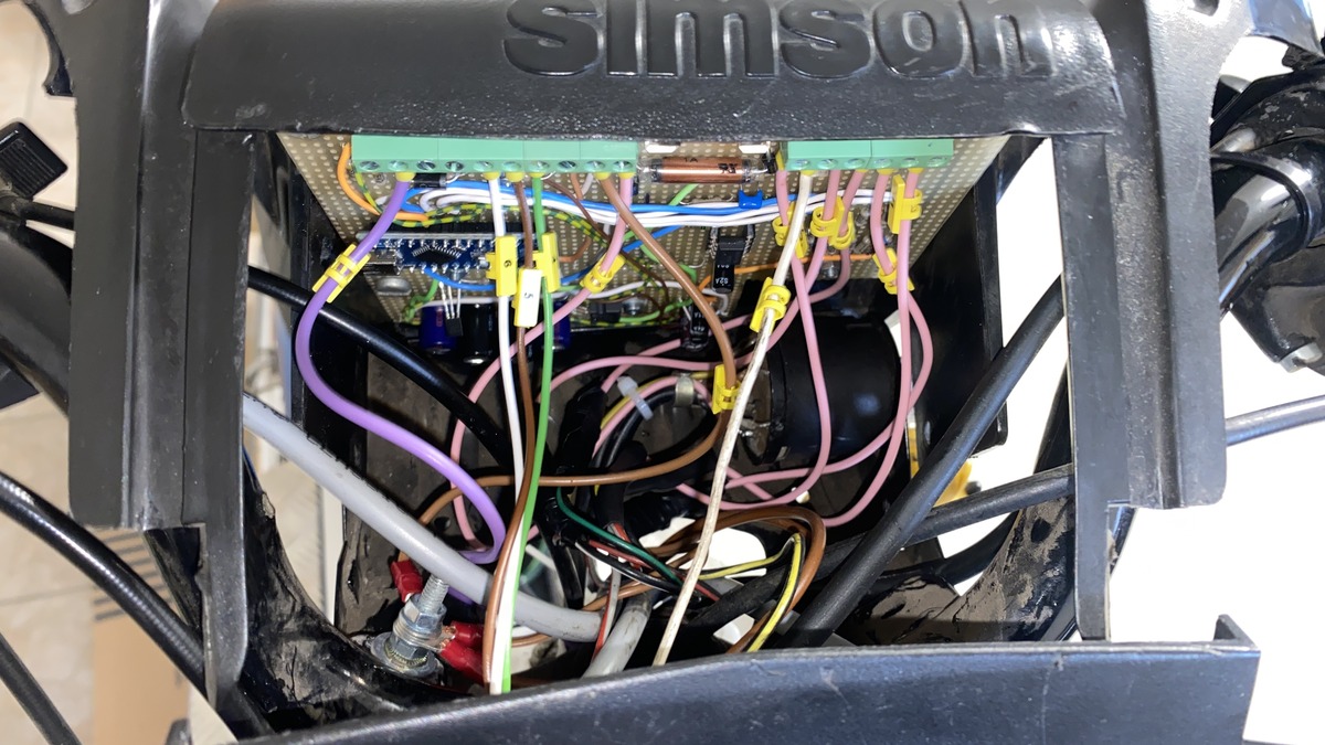

Ich habe einen digitalen Tacho mit Option Drehzahlmessung gebaut. Der
Tacho hängt quasi direkt an der 12 V Batterie der Simson, kurz Simme
genannt. Die Simme hat eine VAPE Zündung. Ich beschreibe mal grob den
Plus Strang.
Batterie-> Sicherung-> Schottky Diode -> Medium Funkentstördrossel, 100µ
-> Schottky Diode -> Elko/ Folie-> Festspannungsregler 7V out für
Arduino
Die Batterie wird natürlich über eine Wicklung und Laderegler der LIMA
mit geladen.
Leider ist der Impuls derartig hochfrequent, dass ich diesen vorher bei
meinen Messungen wahrscheinlich nie gesehen habe. Eine 15 V Z Diode + zu
-, ebenso verschiedene Snubber C lassen den Impuls unbeeindruckt in
Frequenz und Amplitude. Ich tippe auf die Zündung, aufgrund der
zeitlichen Auflösung im Standgas 30 ms bei 2000 upm/min sehe ich die
Störer nicht mehr :-( .
Da die ganze Mühe nicht umsonst sein soll, (Sohnemann hat mit gebaut/
programmiert und es soll sein Moped sein) überleg ich schon eine ganze
Weile wie ich dem Übel Herr werden kann.
DC -DC wird nicht helfen, da das Signal kapazitiv durchkoppeln wird und
die Filter Kondensatoren scheinen auch nicht die gewünschte Wirkung zu
bringen.
Jemand eine Idee? Mehr Informationen, welche Bitte??
Vielen Dank wie immer für lesen und fürs antworten.

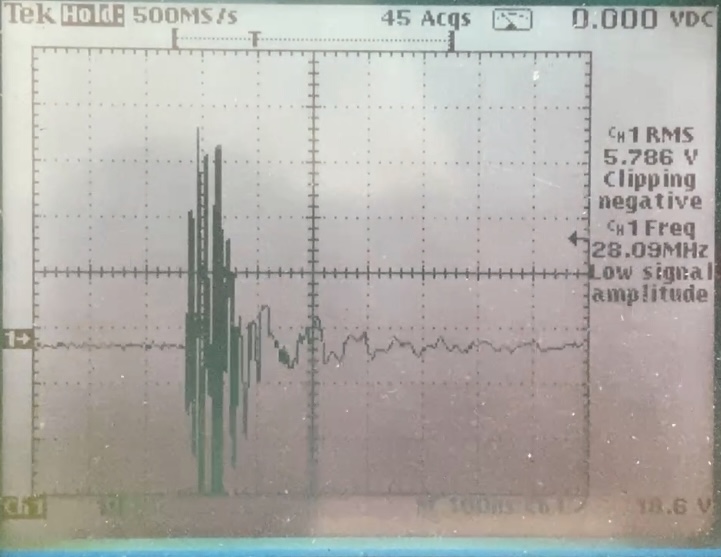

von Ron-Hardy G. (ron-hardy)
Wo hast du osziiloskopiert? Sind das die 7V?

von Daniel E. (everyday_fun69)
Das sind die 12 V Parallel zur Batterie, wo auch der Laderegler parallel
hängt. Auch direkt an der Batterie ist diese Spannung messbar.

von Michael B. (laberkopp)
> Arduino
Spulen in Reihe mit Dioden ohne Kondensatoren dazwischen der nach Masse
abblockt sind eine doofe Idee. Und dann scheinen es auch noch 2 Dioden
in der Reihe zu sein.
Michael B. schrieb:
>> Arduino
Erste Diode ist Verpolungsschutz und die zweite der Entladeschutz der
Elkos für EEPROM Schreiben bei Zündung aus. Ja, vor der Drossel
zusätzlich C gegen Masse wären gut. Wie groß würdest Du die machen ? 100
nF ?

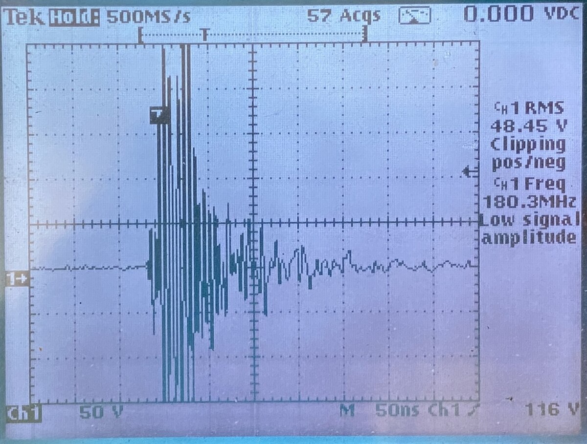

von Roland E. (roland0815)
Ich tippe auf Messfehler durch lange Kabel.
200V im ns-Bereich ist sehr weit hergeholt. Vermutlich betätigt sich der
Oszieingang da als AM-Empfänger des Zündfunkens...
Gut möglich, glaub ich auch langsam… es wäre ein Unding, wenn der Impuls
in die AC der Lichtspule auch einkoppelt und dort bei 12 V/ 4,5 A (55 W)
eine solche Spur hinterlässt
Hab alles mit 10er Tektronix, glaub 100 MHz gemessen, macht direkt 1:1
mehr Sinn ?
Dankeschön 👍
> Ja aber was interessieren dich denn diese Spikes, da du die ja nicht mit
> deinem Gerät erzeugst. Stören die dein Gerät?
Ja, die stören, da im Stillstand schon eine Geschwindigkeit angezeigt
wird. Die Spikes ziehen den 10k Pull up Widerstand vom Open collector
Hallsensor runter, so dass Geschwindigkeit gemessen wird
Danke

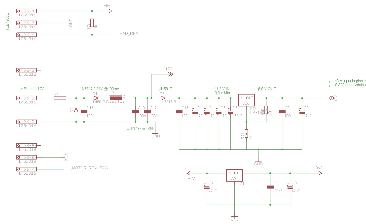

Na dann wäre ein Schaltplan echt nützlich.
Gruß von meinem EMV-Spezi: in diesem Fall wirkungslos hochohmig. Eine
Zehnerpotenz niedriger spielt die Musik.
von Peter M. (Gast)
> Arduino
Was mir hier fehlt ist die Schottky Diode parallel zum Eingang der
Spannungsversorgung. D.h., Kathode an Plus und Anode an Masse. Das ist
im Kfz Bereich ein Muss. Damit bekommt man die negativen
Spannungsspitzen weg. Parallel zur Diode ein 15V (nominal Wert) MOV und
ein 100 nF Keramikkondensator (Murata) oder MKP (WIMA).
Spannungsfestigkeiten sollte für alle Komponenten 100V DC oder mehr
sein.
Die Diode sollte ein 3A Typ sein.
Die Drossel bringt fast nix, die kannst Du weg lassen.
So baue ich meine Schaltungen für den Kfz Bereich immer auf.
Damit sollte die Versorgungsspannung ruhig sein.
Die Signalleitungen sind wieder ein anderes Thema. Dazu solltest Du
bitte den Schaltplan hier posten.

Masse Masse hab ich auch gemessen. Bild anbei mit der Einkopplung
10V/DIV
Schaltplan lade ich dann später mal hoch. Die Optimierungen haben noch

Und dann gibt es Schaltpläne. Poste doch einen Schaltplan und gerne auch
Bilder vom Aufbau und Innenleben statt hier viel in Prosa zu
beschreiben.
Hallo in die Runde, ich wünsche allen erst einmal ein gesundes neues
Jahr.
Anbei die Testschaltung/ Bilder vom Einbau, mit der fliegenden
Test-Verdrahtung. Auf dem Foto sind die 100 nF Kondensatoren und Z-Diode
noch fehlend. Final soll natürlich alles auf eine geätzte Leiterplatte
bestückt werden.
Die Keramik Kondensatoren sind entsprechend Schaltung eingebaut und
haben nichts gebracht. Ich hab das Zündkabel dann mit AluFolie
umwickelt, das hat scheinbar den Erfolg gebracht. Keine
Geschwindigkeiten im Stand. Die Leiterplatte lag auf der Sitzbank und
war über 0,7 m isolierte Adern vom späteren Cockpit (bissl Blech
teilweise ringsrum) angeschlossen. Also noch eine bissl ungünstigere
Anordnung.
1. Ich denke, dass die geätzte LP mit Masseflächen zusätzliche
Verbesserungen bringt. Seht Ihr das auch so ?
2. Was und wie, kann ich in der Versorgungsspannung (Schaltung
anliegend) noch besser filtern entstören. Bisher hab ich ja nur die
Stör-Quelle behandelt.
Danke an alle.
Grüße in die Runde, es ist eine VAPE verbaut, die soll wohl wie folgt
funktionieren:
geht wie eine unterbrecher vom prinzip induktion etc.bloß das auslösen
des Zündfunkens ist anders,da wird nun statt dem öffnen des Kontaktes
das magnetfeld einer geberspule mittels ausschnitt in der schwungmasse
geändert(induktion),dadurch fließt ein steuerstrom zu einem baustein(bei
vape etc. in zündspule verbaut) der nun die zündung auslöst...
Eine Schirmung vom Zündkabel sowie Verwendung des 1K Steckers brachte
gute Erfolge, wenn das Teil über 0,5m Kabel auf der Sitzbank lag. TFT
ok, sporadische km/h Anzeigen, aber trotzdem Einkopplungen
Hab dann den 10K Stecker ohne Schirmung angebaut und auf der Sitzbank
liegend alles okay und keine km/h Anzeigen, Drehzahl wurde auch sauber
über die lange „Antenne“ Leitung angezeigt
Alles ins Cockpit eingebaut und plötzlich mit 10K Stecker wieder km/h
Anzeigen, hab dann eine Kerze mit 6K eingebaut und 0 km/h stabil. Hab
dann noch zusätzlich das Zündkabel wieder geschirmt. Läuft soweit im
Stand bei Standgas stabil ohne Aussetzer.
Fazit: Die Störungen sind abhängig von der verwendeten Kerze und
Kerzenstecker.
Bin mal 100 m gefahren, Anzeige stabil 0 km/h. Der Magnet ist derzeit
nicht richtig vorm Hallsensor positioniert. Wenn ich einen Magnet mit
der Hand davor bewege wird was angezeigt.
Video verlinke ich später noch
> Kerzenstecker.
Leute mit ähnlichen Problemen haben das mit einem Kerzenstecker mit
5KOhm in den Griff bekommen. Dazu gibt es viele Anfragen in Simsonforen,
meist ging es um gestörte elektr. Blinkgeber.
Eine Rolle spielt auch gerne die Masseverbindung Vape <-> Motor. Vape
hat wohl einen bescheidenen Steckverbinder, wo gerne Kontakte verbiegen
und unbemerkt schlecht Kontakt haben.
Hast du einen Masseanschluss direkt am Motorgehäuse? Ich frage, weil die
Masseverbindung per Rahmenverschraubung gerade bei irgendwann
neulackierten/pulverbeschichteten Rahmen oft mies ist. Da denkt nur kaum
einer dran...
> einer dran...
Ja, hab ich derzeit als 1 mm2 werksseitig dran. Wird noch gegen 4 mm2
getauscht.
Frage in die Runde:
1. Kann ich an der Beschaltung der Spannungsversorgung noch was
verbessern zu meinem Post und den Hinweisen oben?
2. Derzeit wird das TFT über 1,8 k und 3,3 K Widerstände mit Signalen
versorgt. Läuft soweit ohne Probleme bei 200 ms Update Zeiten. Ich weiß,
die Schnittstellengeschwindigkeit ist entscheidend. Sind da Levelshifter
unbedingt notwendig ?
Hier gibt's noch aktuelle Videos vom 1. Ritt.
https://drive.google.com/file/d/1HXLe0WBnnZbWYxWnADJHWSBgoS8SbueS/view?usp=sharing
https://drive.google.com/file/d/17mThAgRxIrvBQNPCmX_2sU_I-HAd6p7F/view?usp=sharing
Danke an alle.
